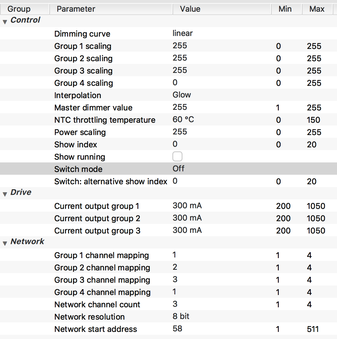

              Die bei den Panels mitgelieferten LED-Treiber sind nicht und stattdessen ist der eldoLED POWERdrive AC 562/A zu verwenden. Richtig?
              Ja, genau.
              Ich habe nur ein 3x1,5 von der Verteilung zum 1. Panel gezogen. Zum 2. Panel geht es dann mit 3x1,5 von 1. Panel weiter, weil ich beide immer zusammen betreiben möchte.
              Der Dimmer bietet bis zu 3 Kanäle. Der Anschluss der Panels erfolgt über 2 Adern, so dass Du bei 3 Adern jedes der beiden Panels einzeln ansteuern (+) und eine gemeinsame Masse (-) verwenden könntest. Die Stromstärke bei 2 Panels liegt dann auf dem gemeinsamen Leiter bei 2x 350mA=700mA. Eine Leitung mit 1,5mm2 Querschnitt sollte dafür ausreichen, auch wenn ich Deine Kabellängen nicht kenne. Es gibt diverse Online-Tools, um den Spannungsabfall nachzurechnen.
              Noch was zum Dimmer: zum einen gibt es ihn als /S und /A Variante (unterschiedliche Gehäuse) und er muss initial über eine zusätzliche HW-Komponente (Toolbox pro) mit einem kostenlosen Tool (Fluxtool) von eldoLED programmiert werden. Das betrifft sowohl die Stromstärke für die einzelnen Kanäle, die DMX-Adresse und noch ein paar weitere Parameter. Die Werte für die oben verlinkten Panels habe ich angehängt. Sofern Du nicht mehrere Dimmer kaufen möchtest, könntest Du Voltus fragen, ob er die initiale Programmierung beim Kauf des Dimmers übernimmt.

                Hi Jan,
                auch ich habe die Panels nun im Bad im OG sowie im Gästezimmer (ca. 10qm) verbaut. Ich kann nur sagen: Der Hammer. Vor allem Bad ist die Helligkeit perfekt. Einzig die Einrichtung in Loxone hat sich für mich als Newbie als besonders herausfordernd herausgestellt. Denn als ich mit der Verkabelung fertig war und ich neue DMX-Aktoren über die Funktion "DMX Extension durchsuchen" hinzufügen wollte, musste ich nach weiteren fünf Stunden und ewigen hin und her verdrahte feststellen, dass diese Funktion wohl nur für Loxone-DMX-Komponenten gedacht ist und man EldoLEDs händisch hinzufügen muss. Das aber nur der Vollständigkeit halber, falls andere an der gleichen Stelle wie ich verzweifeln sollten.
                LG Sebb
