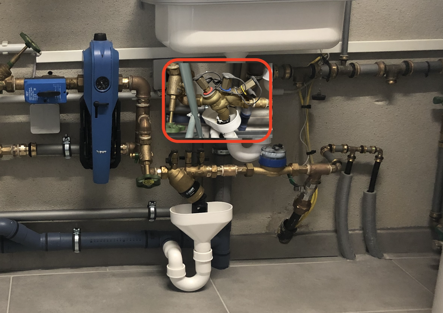

        So, der Systemtrenner der Fa. Caleffi ist nun installiert.
        • LoxMeUp
          • 09.04.2022
          • 242
          Du hast den Systemtrenner BA mittlerweile schon ein paar Jahre im Einsatz - wie zufrieden bist du damit? Bzw. hattest du Probleme bei der Wartung oder ähnliches?
          ist das schwarze Rohr auf das der Pfeil rechts zeigt deine freie Leitung raus in den Garten?
            • 2137
            nun was soll ich sagen, ist ja ein passives Bauteil.
            Hatte zumindest noch keine Probleme damit.
            Ja das ist die Leitung, die ins Carport-Häuschen geht, von da aus gehts zur Gartenbewässerung. Die anderen beiden sind die beiden Außenwasserhähne an der Hauswand.
Ansichten: 1273
Größe: 1,94 MB
              • 3300
              Interessant, das ist quasi nur ein Rückschlagventil mit "Sicherheitsventil". Also wenn der Druck auf der "dreckigen" Seite höher wird, wird das Wasser in den Abfluss abgeworfen, anstatt zurück zur sauberen Seite.
              • LoxMeUp
                • 09.04.2022
                • 242
                Und der weiße Siphon hängt einfach direkt am Abflussrohr?
                ​​​​​​Lässt du das Teil wirklich jedes Jahr warten?
                  t_heinrich kommentierte
                  Frage 1: Ja
                  Frage 2: Nein, noch nie gemacht

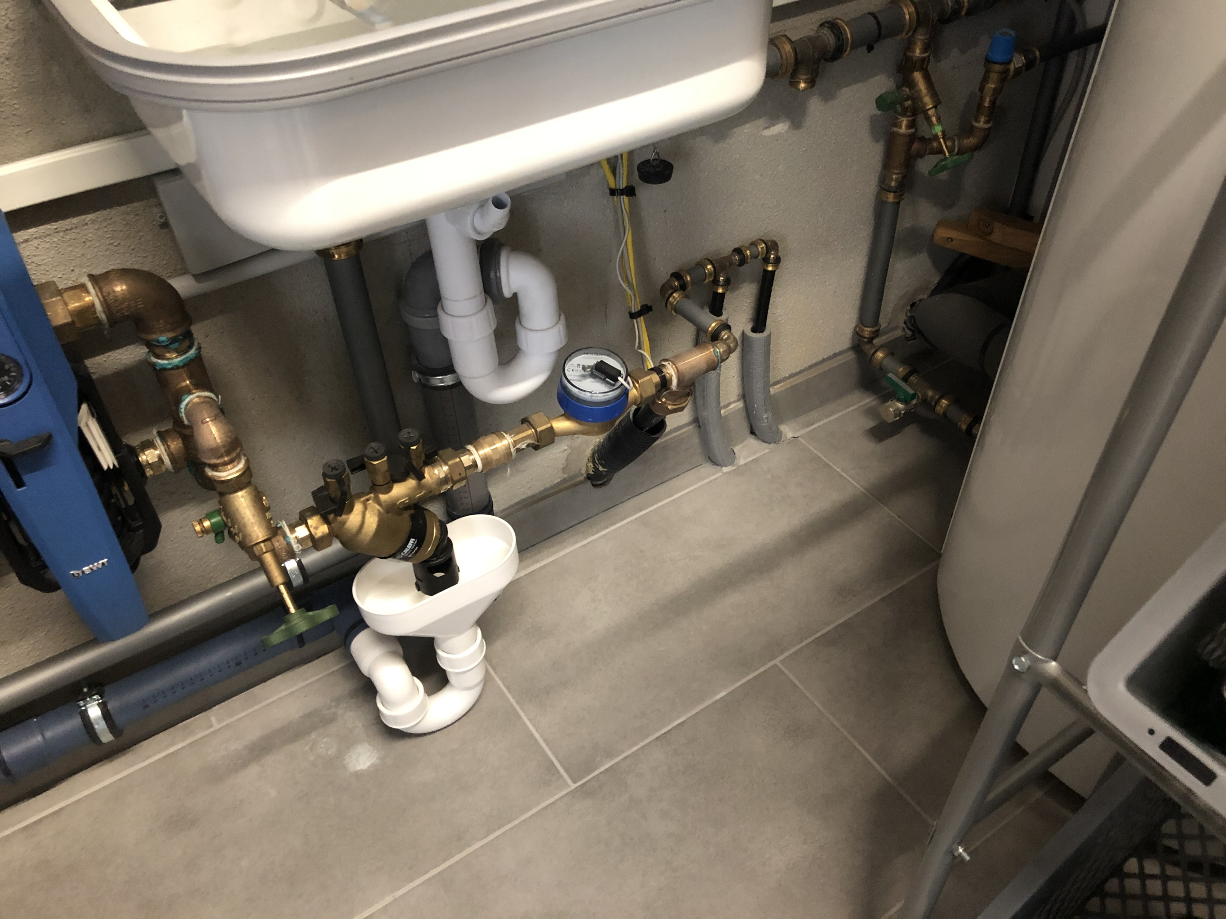

                Hallo Jan W. meinst du ein Ventil am Systemtrenner direkt?
                Auch bis heute habe ich mich nicht um das "Ding" gekümmert, nach deinen Hinweise schau ich es mir aber wohl besser mal an.
                Hier noch ein anderes Foto, darauf kann man es denke ich besser erkennen.

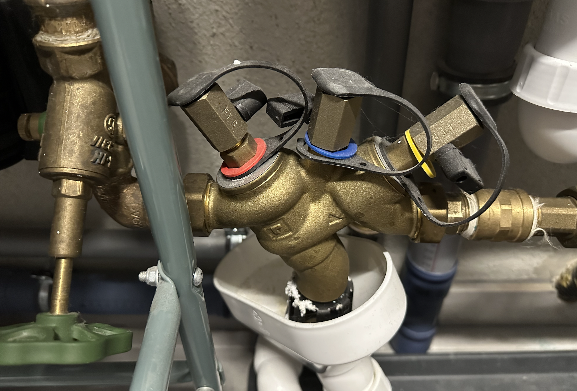

                UPDATE
                Beim Bilder vergleichen ist mir aufgefallen, dass hier zwischenzeitlich ein anderer Systemtrenner eingebaut ist; der mit den Farbringen ist der aktuelle. Wieso der getauscht wurde ist mir gerade nicht klar, da muss ich den Installateur mal fragen.

                  Es ist wahrscheinlich einfacher, wenn Du die Wartungsanleitung / Funktionsprüfung für Dein Systemtrenner im Internet suchst und ggf. Dein Installateur fragst. Ich dachte, das Ventil mit dem grünen Drehrad ganz links ist ein Absperrventil mit Ablass.
                  Jan W. hab den Installateur mal angeschrieben. Ja du hast Recht das links ist ein Absperrventil. Das hab ich selbst noch nie genutzt. Ich schließe immer nur den Hebel rechts (Rohr geht in die Hauswand), der für die Bewässerung zuständig ist. Die anderen beiden Rohre (die, die in den Fußboden gehen) sind die beiden frostschutzsicheren Außenwasserhähne.
