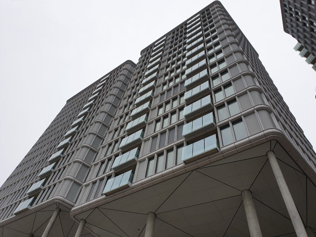

    • 4083
    Sehen toll aus, die Wohnungen.
    Mal ein Prestige Objekt für Comexio.
      • 4083
      Angeblich... Das größte Smart Home Projekt Europas!
        • 4083
        Kampfansage?
