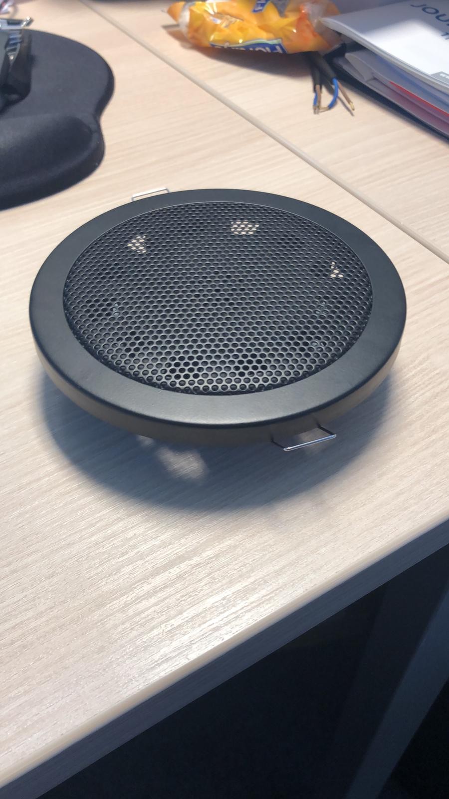

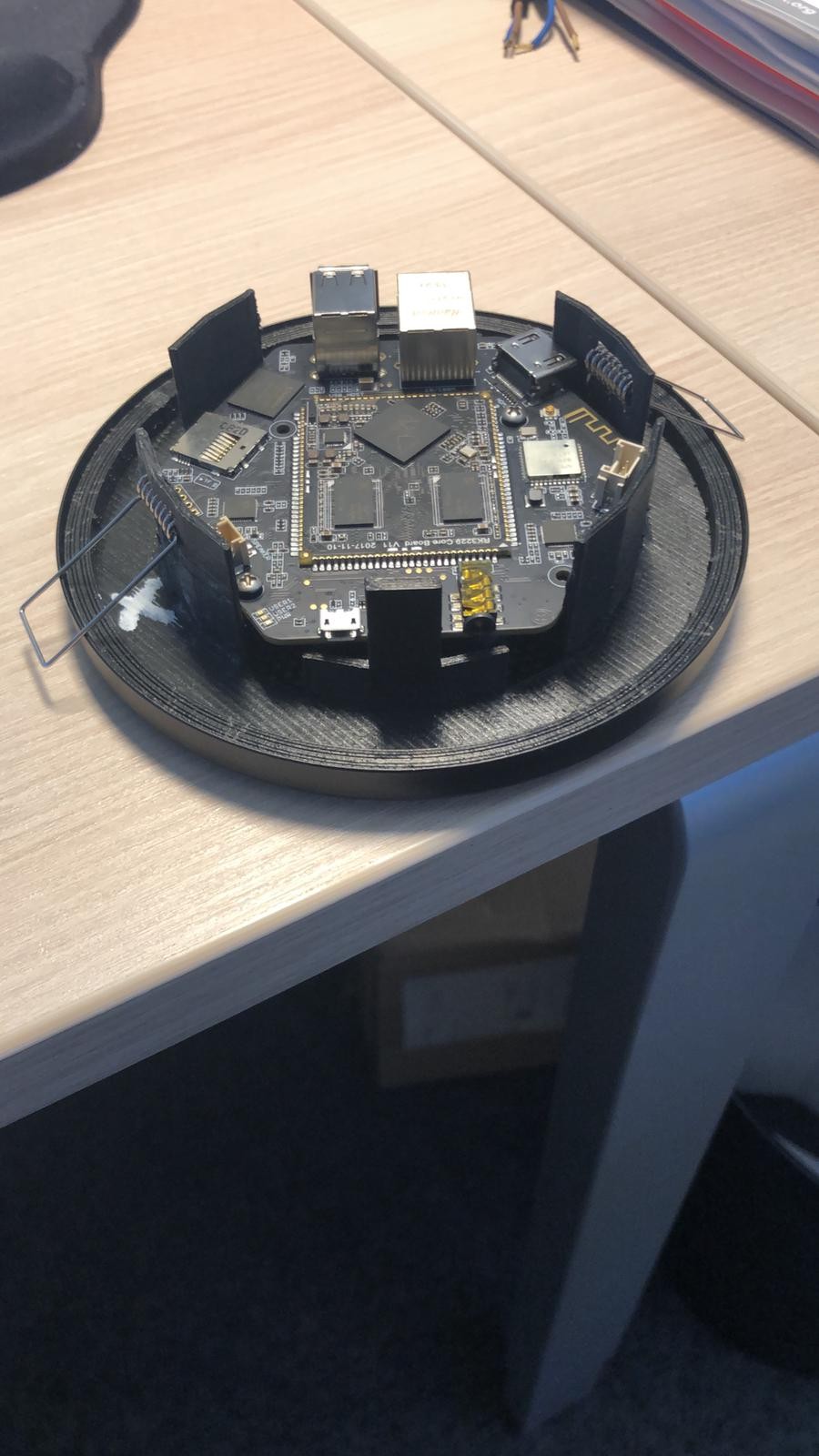

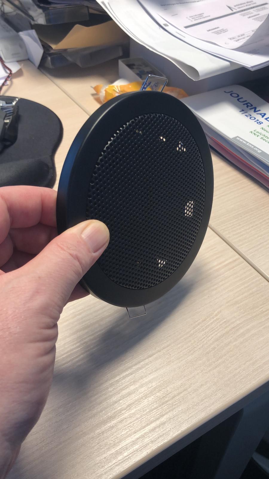

    Hallo Walter,
    der Loxberry wird als Hardware nicht ausreichen. Wir (Voltus) haben da mal was gebaut. Siehe Fotos im Anhang.
      • 2745
      Die Hardware eines Raspberry Pi's reicht locker für Snips.
      Was naütrlich nicht schlecht wäre, sind die vielen Mic Eingängen mit vorgelagertem Prozessing, so wie es euer Projekt hat.
