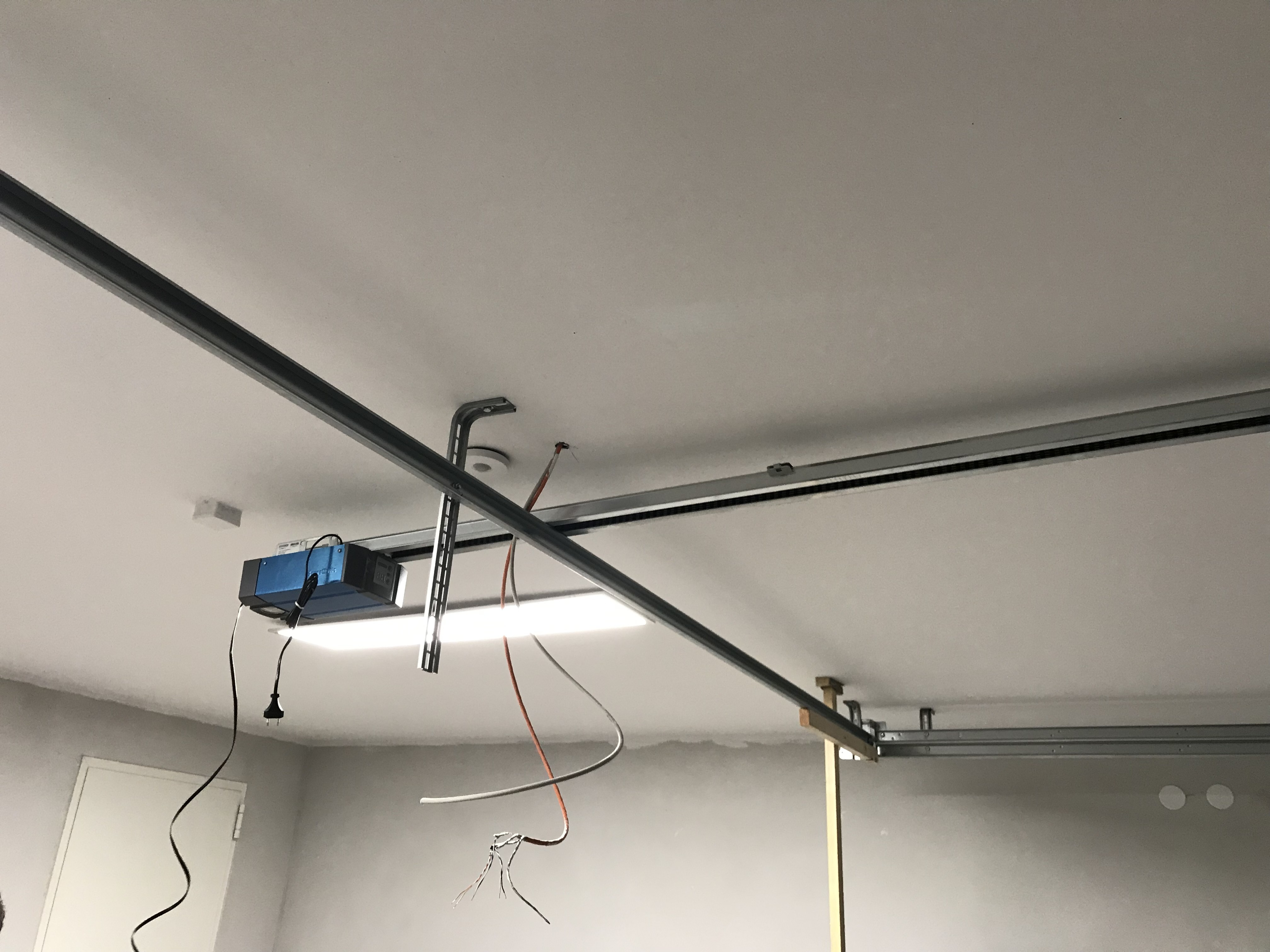

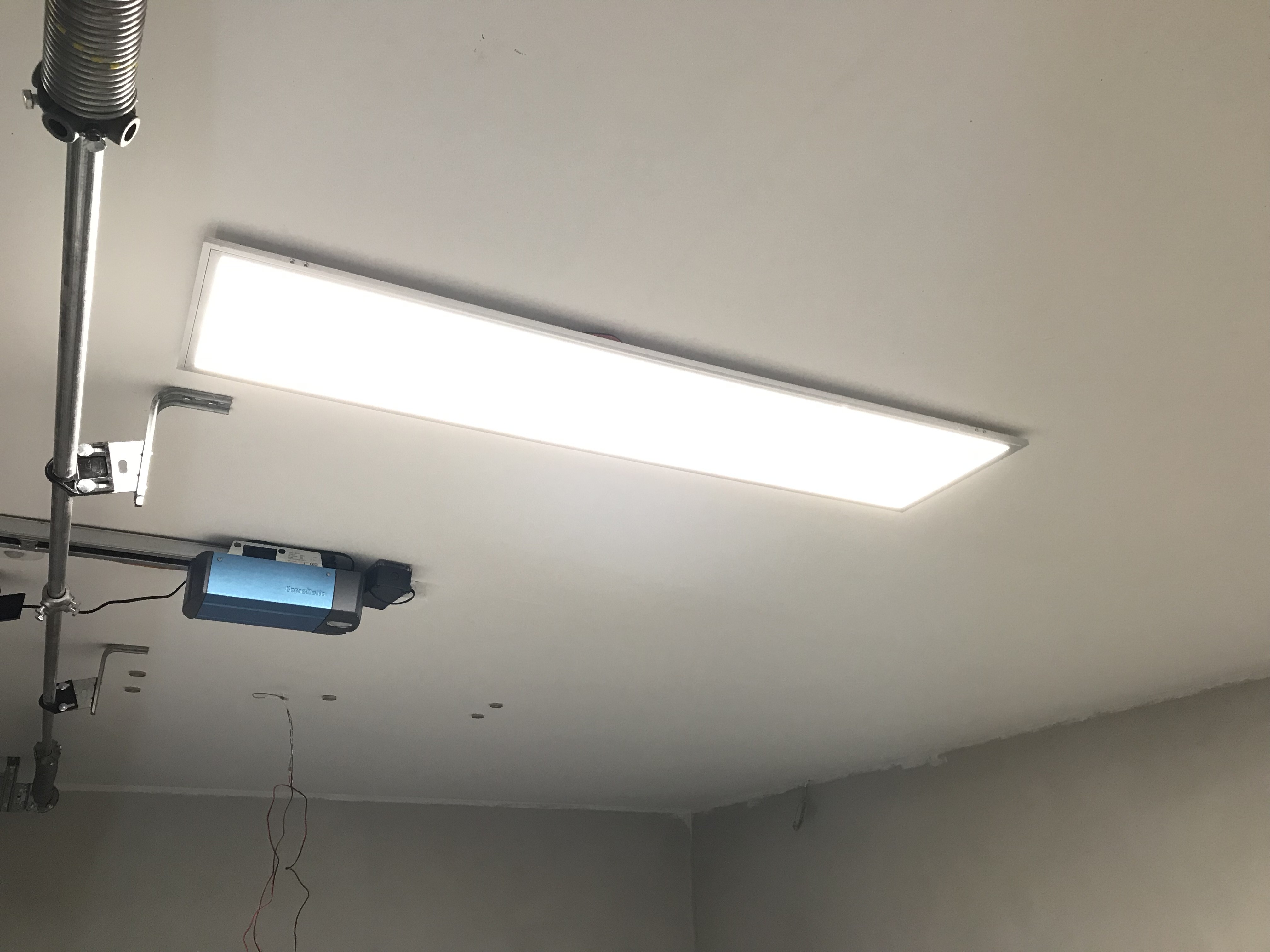

      Habe bei mir in der Garage 2 Panels (120x30cm) in 24V neutralweiß.
      Gekauft bei Ledmile.com

        Ja sind ohne Probleme via PWM dimmbar, habe sie an meinen 24V RGBW Dimmer, 2 Kanäle gebrückt.

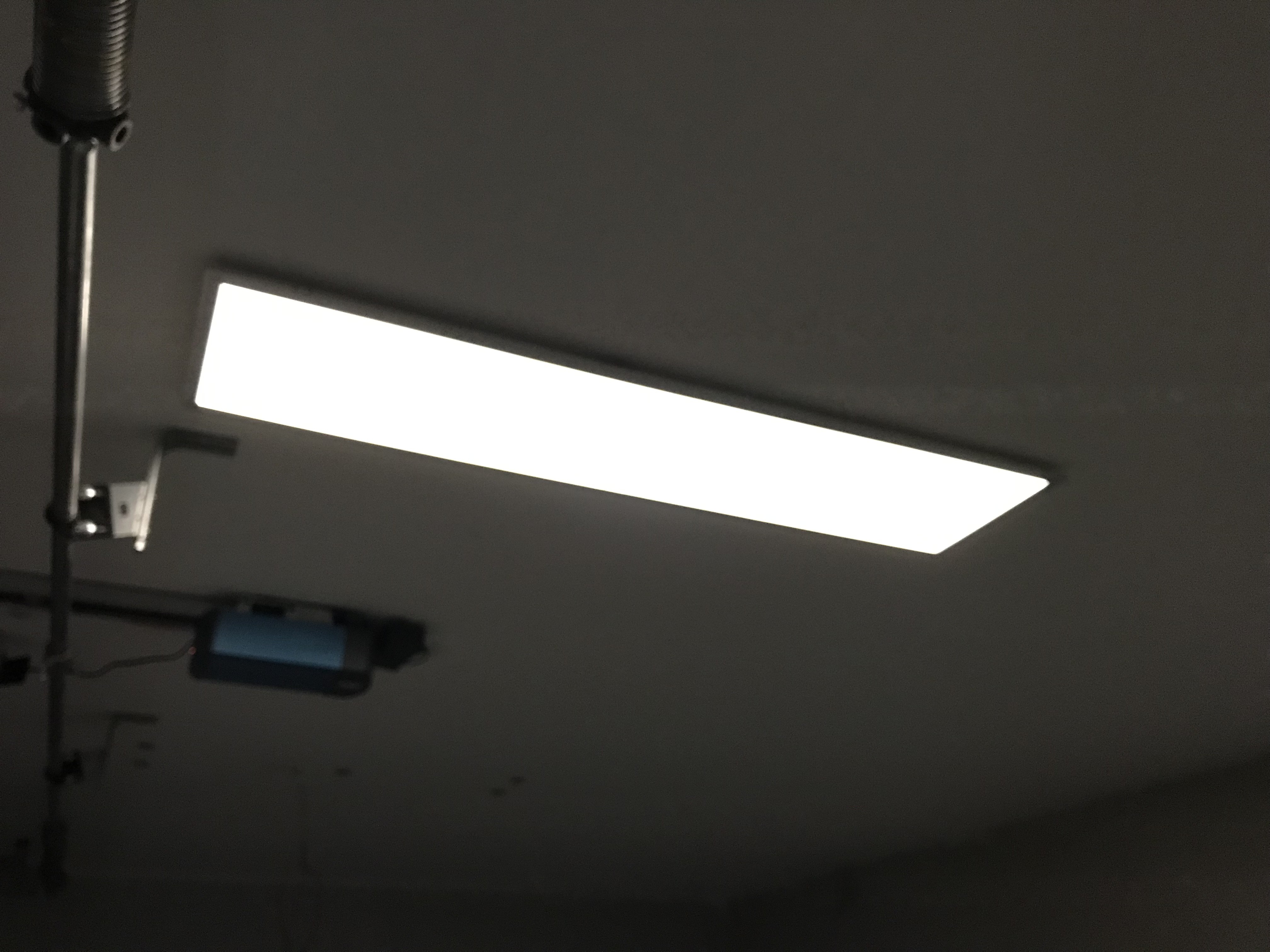

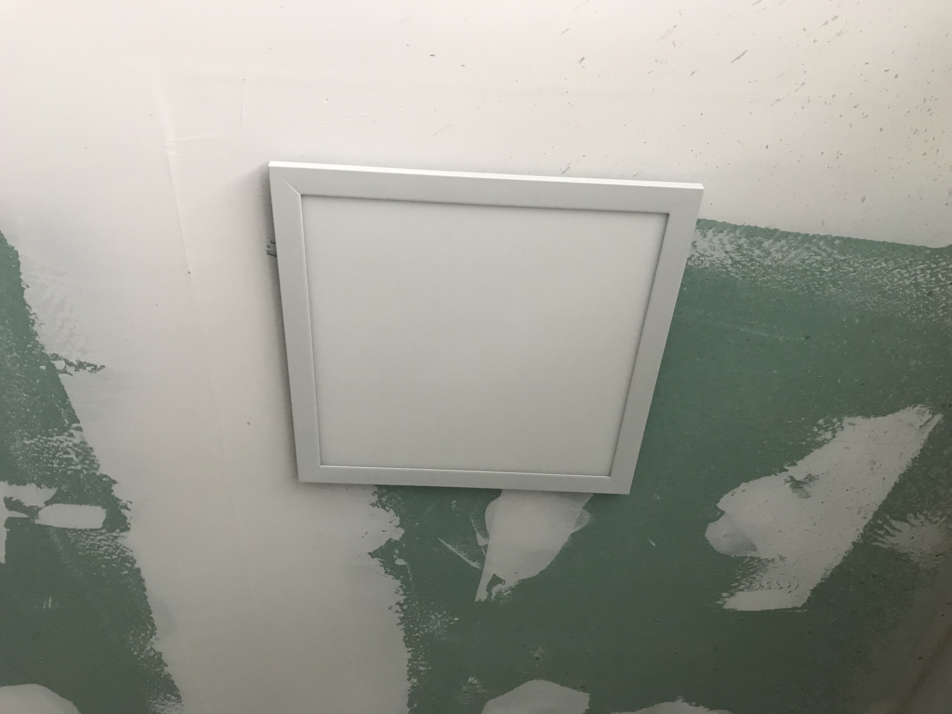

        Hier noch im ausgeschalteten Zustand und ein 30x30 Panel - wie es im restlichen Haus überall verbaut ist.

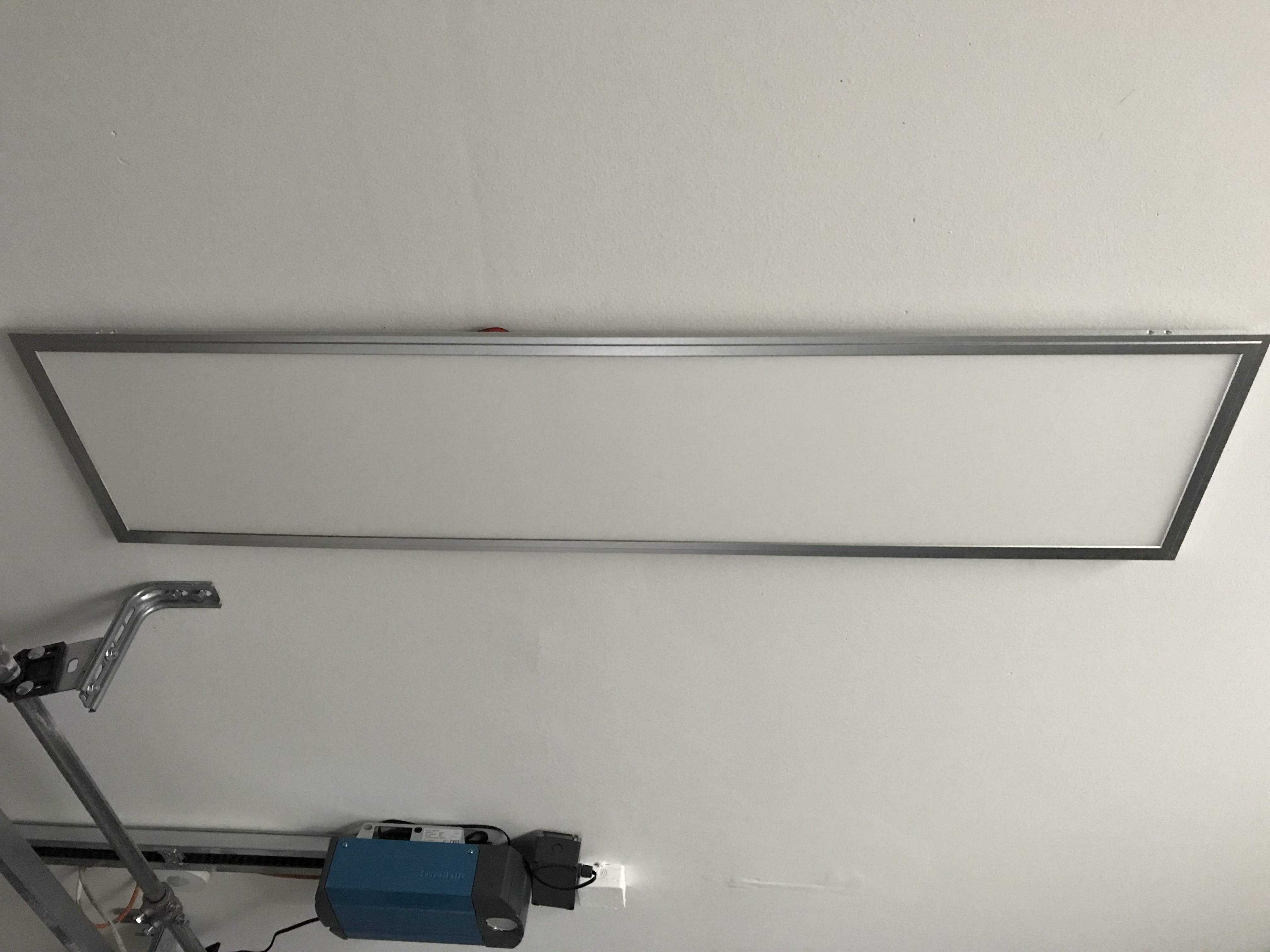

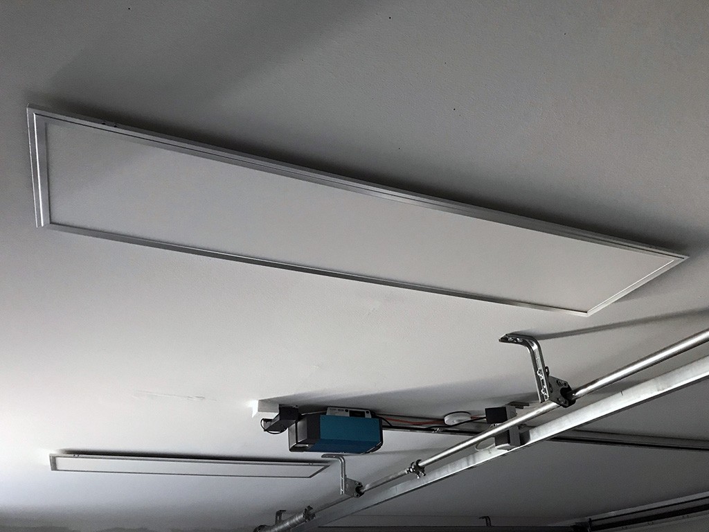

        • RiverRaid
          • 349
          Hi!

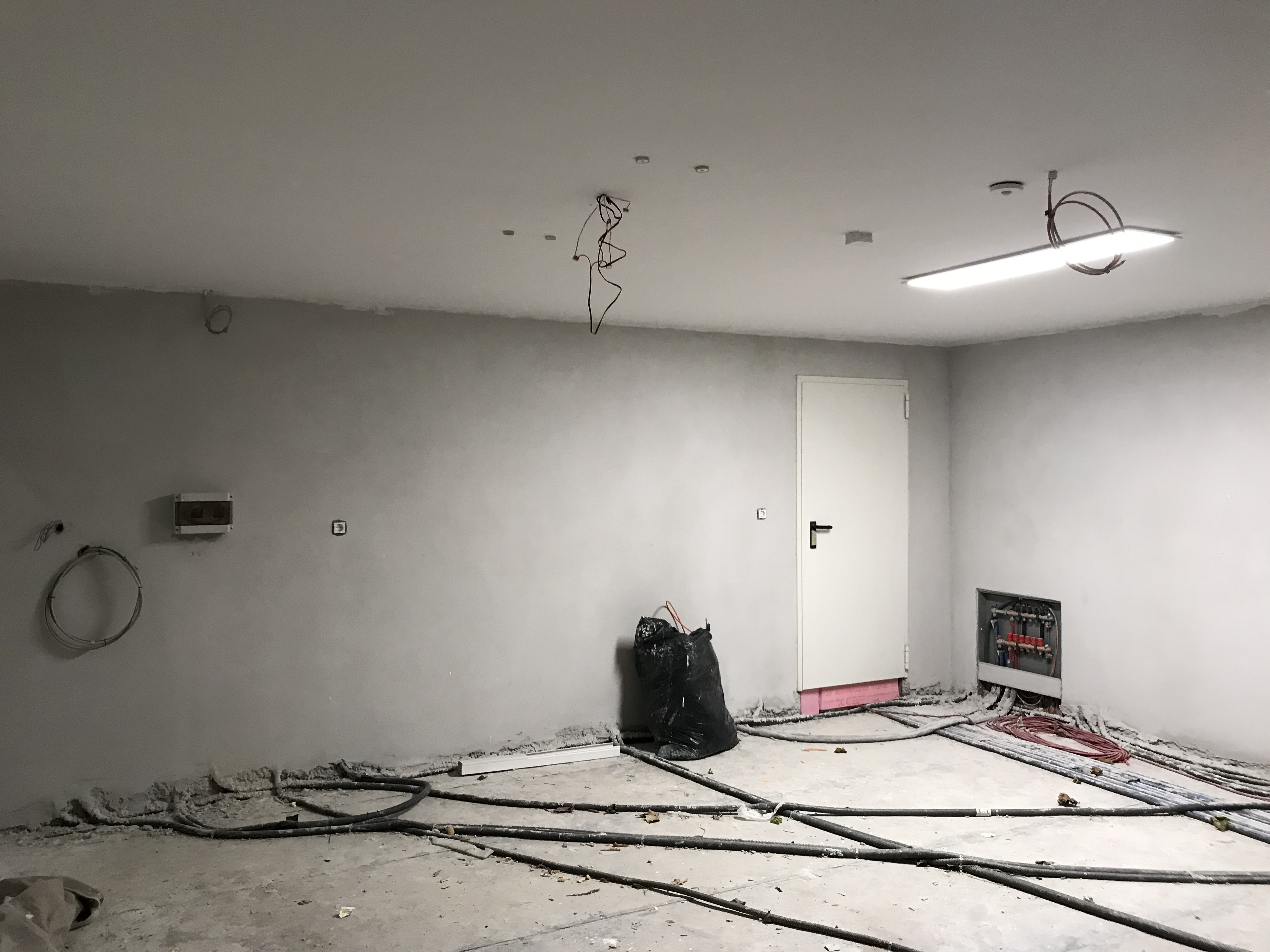

          Ich habe 2 120*30 LED-Panels in Neutralweiß (4000K) in der Garage, bei Amazon (leider gibt es sie nicht mehr, sonst hätte ich den Link hier angegeben). Hab Sie in der Mitte der beiden Garagentore montiert, sie leuchten die Garage super aus (siehe Bild)

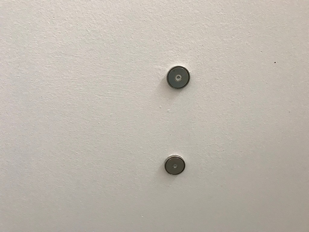

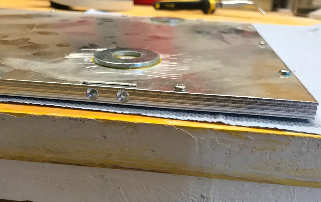

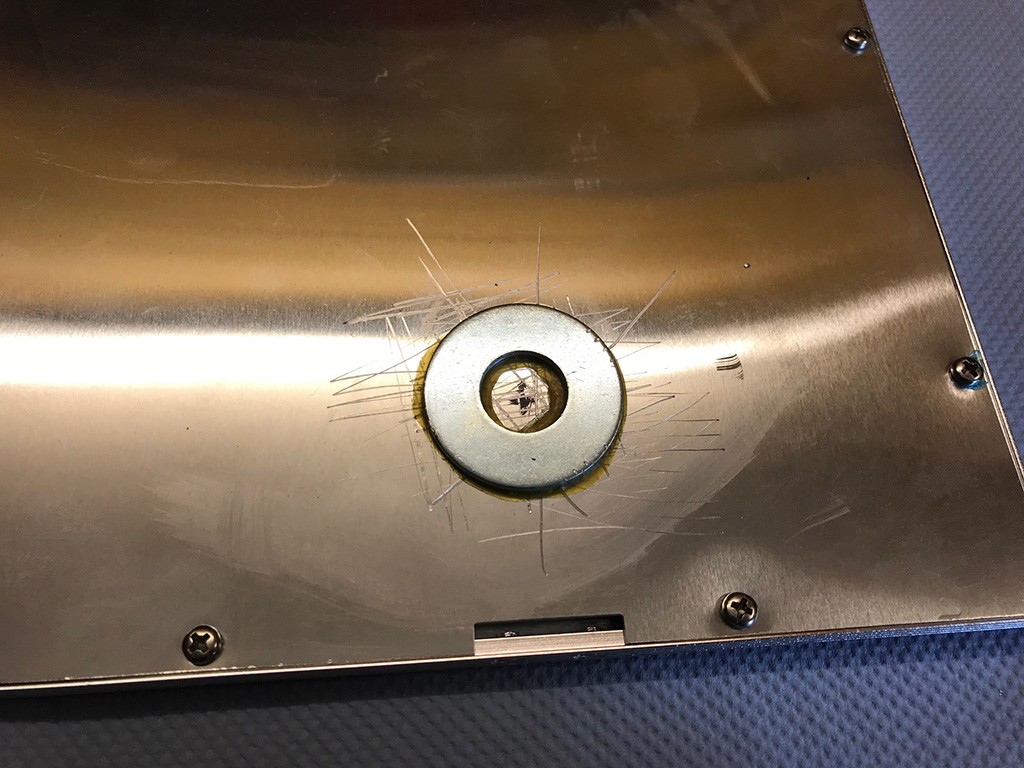

              Zitat von Tommes78
              Was mir noch nicht ganz klar ist bei den Panels von ledpanelgrosshandel.de, benötige ich noch etwas um diese Aufzuhängen, habe eine Rigipsdecke
              Meine Panele sind zwar nicht von Ledpanelgrosshandel, aber ich denke die sind alle ähnlich.
              Die ersten Panele die ich gekauft habe, hatten eine magnetische Rückseite, ich habe mir dann Topfmagnete (https://www.supermagnete.at/topfmagn...ng-und-senkung) in meine Rigipsdecke geschraubt und die Panels so magnetisch einfach drauf geklippst.
              In der Garage habe ich die Magnete mit Schlagdübel in der Betondecke verankert.
              Dann habe ich Panels von einem anderen Hersteller gekauft, diese hatten keine magnetische Rückseite,
              dafür habe ich mir dann die passenden Gegenstücke für die Magnete gekauft, und diese Gegenstücke habe ich dann auf das Panel geklebt, mit UHU Metallkleber.
              Metallscheiben / Metallplättchen zum Anschrauben sind ideale Gegenstücke für Magnete. Hier online erhältlich in verschiedenen Ausführungen.
              Theoretisch gibt es die Gegenstücke auch selbstklebend, aber da habe ich mich nicht drüber getraut,
              wenn sich dieses Klebeband löst und das Panel runter kommt ist das wohl nicht so toll:
              Selbstklebende Metallscheiben sind praktische Haftgründe für Magnete. Hier online erhältlich in verschiedenen Farben und Größen.
              Im Anhang ein paar Fotos von den Befestigungen.

                  Ich wollte es so flach wie möglich haben, habe aber in der Garage trotzdem eine Möglichkeit gebraucht, die Anschlusskabel unterzubringen,
                  so habe ich durch die Gegenstücke und die Topfmagnete in etwa 0,8 - 1cm Platz zwischen Decke und Panel.
                  Es kann ganz einfach runter genommen werden und wieder drauf geklippst werden.
                  Mein Problem ist nur dass die Magnete so gut halten, dass ich mir in der Garage schon schwer tue die Panele wieder ab zu bekommen,
                  letztens wollte der Magnet nicht ab von der Halterung und ich habe ihn unabsichtlich samt dem Dübel aus der Decke gezogen
                  Also von der Haltekraft her würden wohl sogar 1-2 Magnete reichen, aber damit das Panel nicht durchhängt und schön aufliegt,
                  habe ich die 120x30cm Panle in der Garage an allen 4 Ecken + 1x in der Mitte mit einem Magneten versehen.
