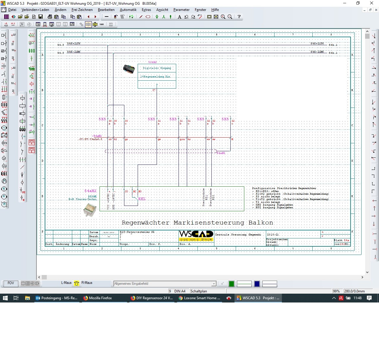

      Hat den 24V B+B Sensor jemand von euch im Einsatz?
      Kann der direkt an den Miniserver (Digitaleingang) angeschlossen werden?
      • Michael Sommer
        • 2007
        Hallo apbw,
        ja der Relaisausgang kann direkt an einen DI angeschlossen werden. Der Wechselkontakt ist Potentialfrei.
        Im Anhang ein WSCAD-Planausschnitt zur Info.
        Gruß Michael

        • apbw
          apbw kommentierte
          Vielen Dank Michael!
          Ich habe den Regensensor mit Hilfe deines Schaltplans erfolgreich in mein Loxone einbinden können
          gruß
          Andy
