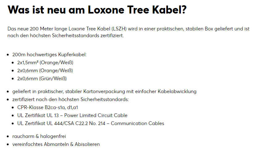

      Scheinbar ist jetzt die neue Version verfügbar...
      https://www.loxone.com/dede/tree-cable/
Ansichten: 1109
Größe: 56,2 KB
        • 4044
        Und nur mehr in 200m länge bestellbar.

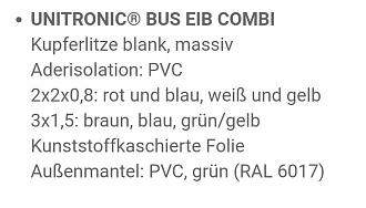

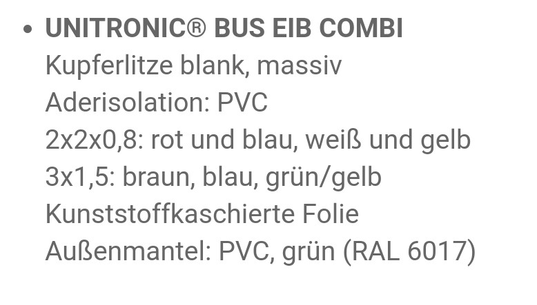

          Es gab/gibt doch auch ein KNX/EIB Kabel 2x2x0,8 mit 3(2)x1,5mm², eventuell eine Alternative.
          Preislich? Prüfspannung?
          Lightpicture kommentierte
          In einem Kabel gemeinsam?
        • THX
          THX kommentierte
          Ja siehe unten.
          Kostet das neue Tree Kabel jetzt auch gute ~28% mehr?!
