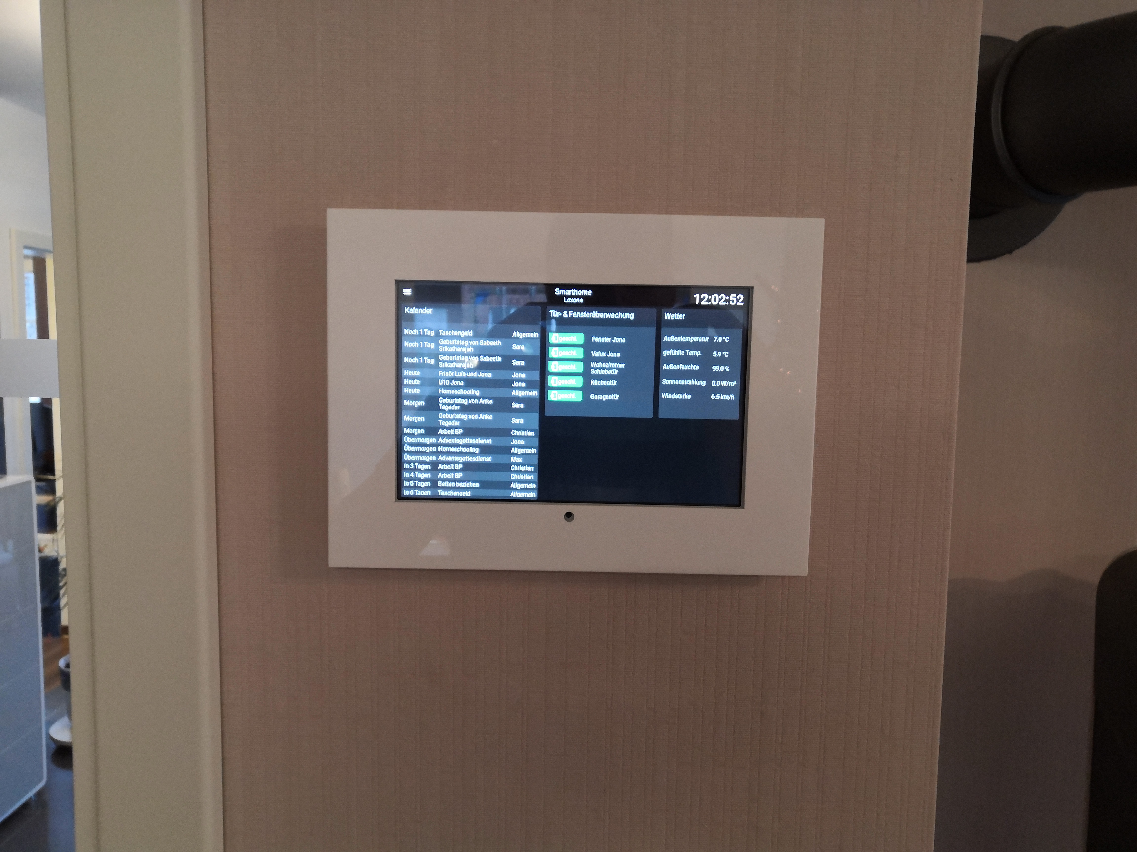

    Neue Tablet Halterung
    Was ist das für eine Tablet (vermutlich Apple iPad Air 4) -Halterung?
    Sieht schon sehr schick aus wenn es aber eigentlich ein Wahnsinn ist, ein ~600€ iPad + x€ für den Halter, fix an die Wand zu schrauben.
    Klicke auf die Grafik für eine vergrößerte Ansicht  Name: 02-10-_2020_11-57-59.jpg Ansichten: 0 Größe: 17,0 KB ID: 268071
    Quelle: https://www.loxone.com/dede/zuhause-...ick-owomoyela/

    Wenn es nicht fix sein soll hat Basalte eine Halterung die man einfach abziehen kann (magnetisch), liegt aber auch um die 400€...
    Basalte eve iPad Halterung

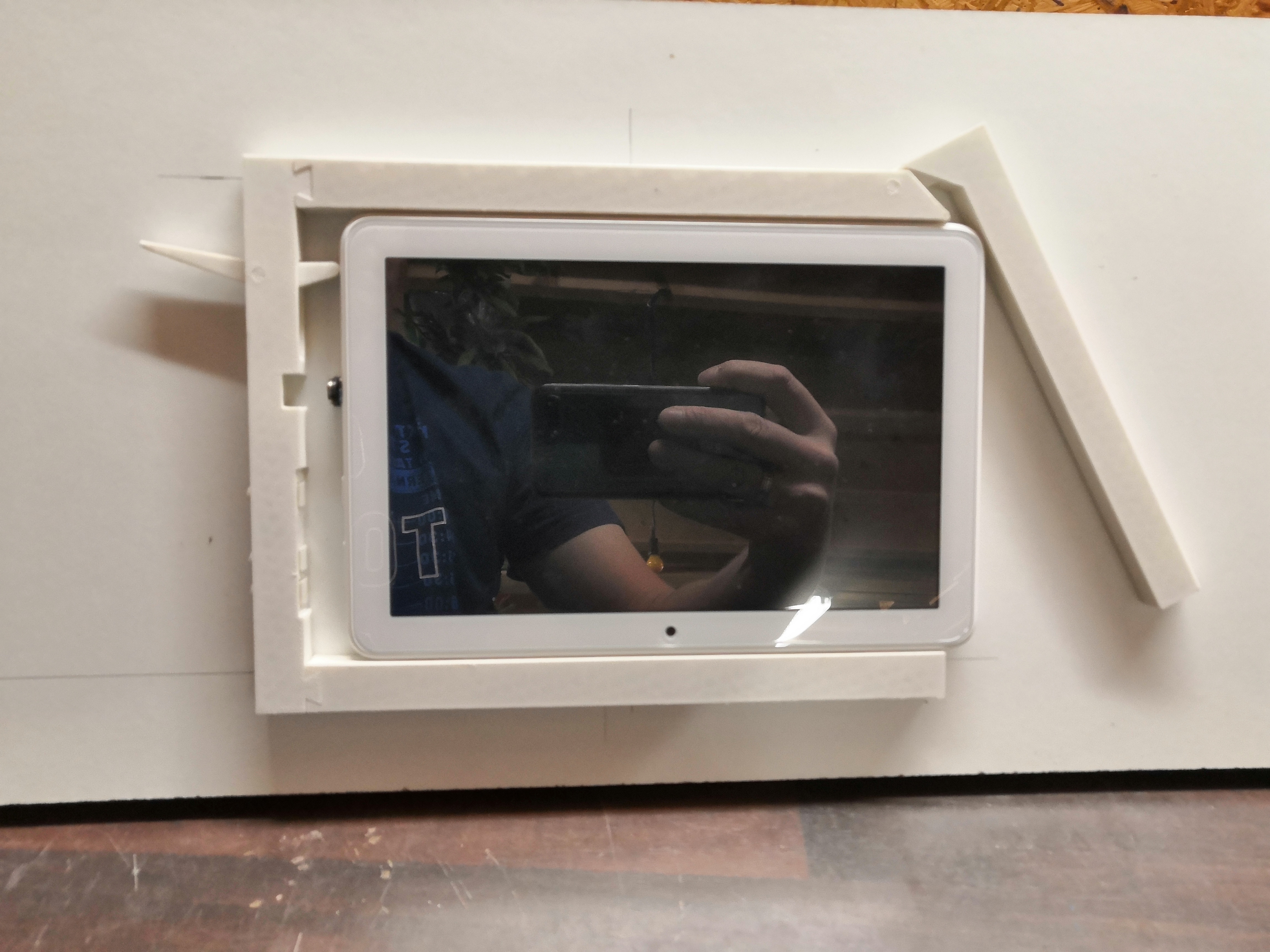

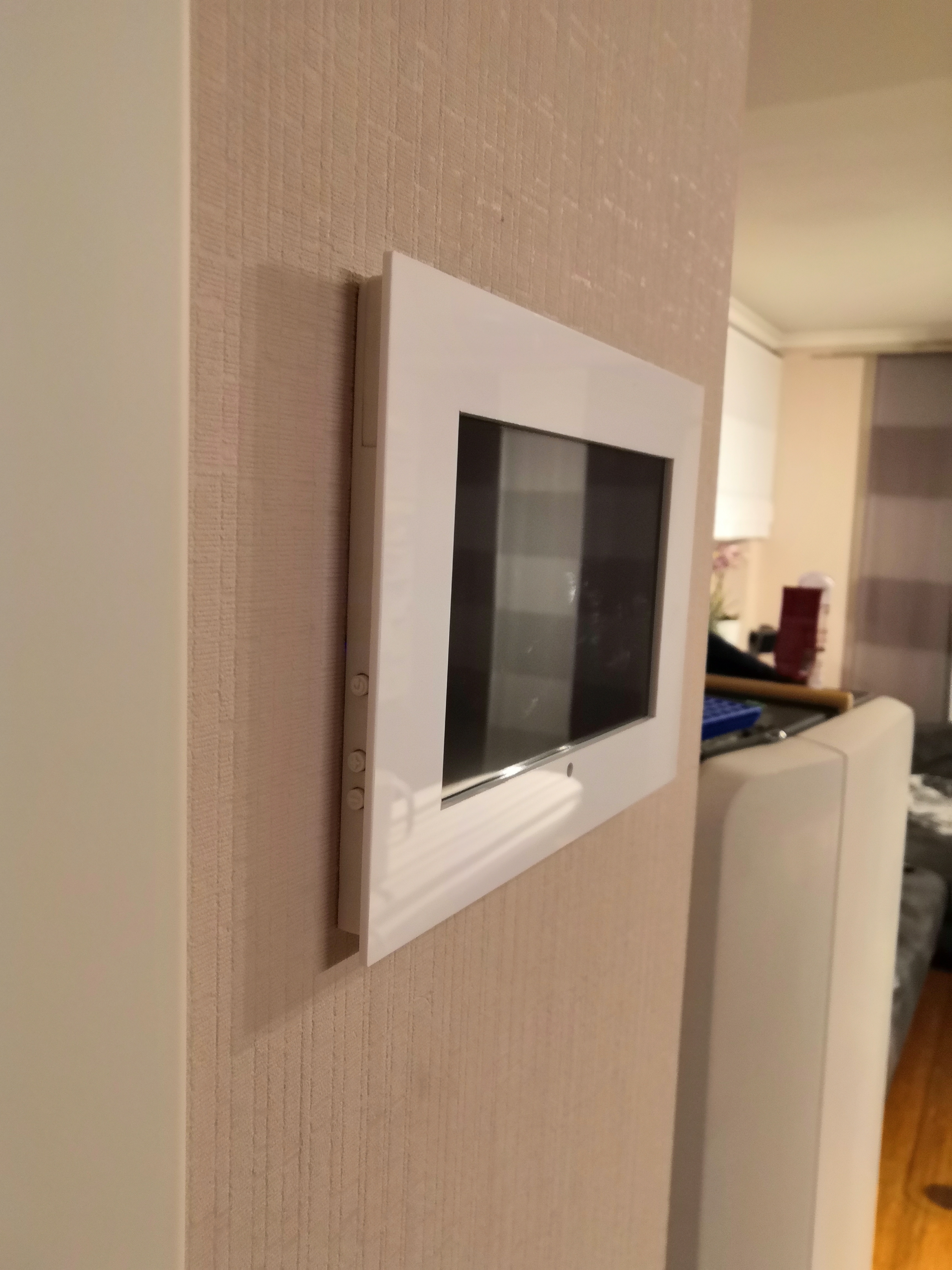

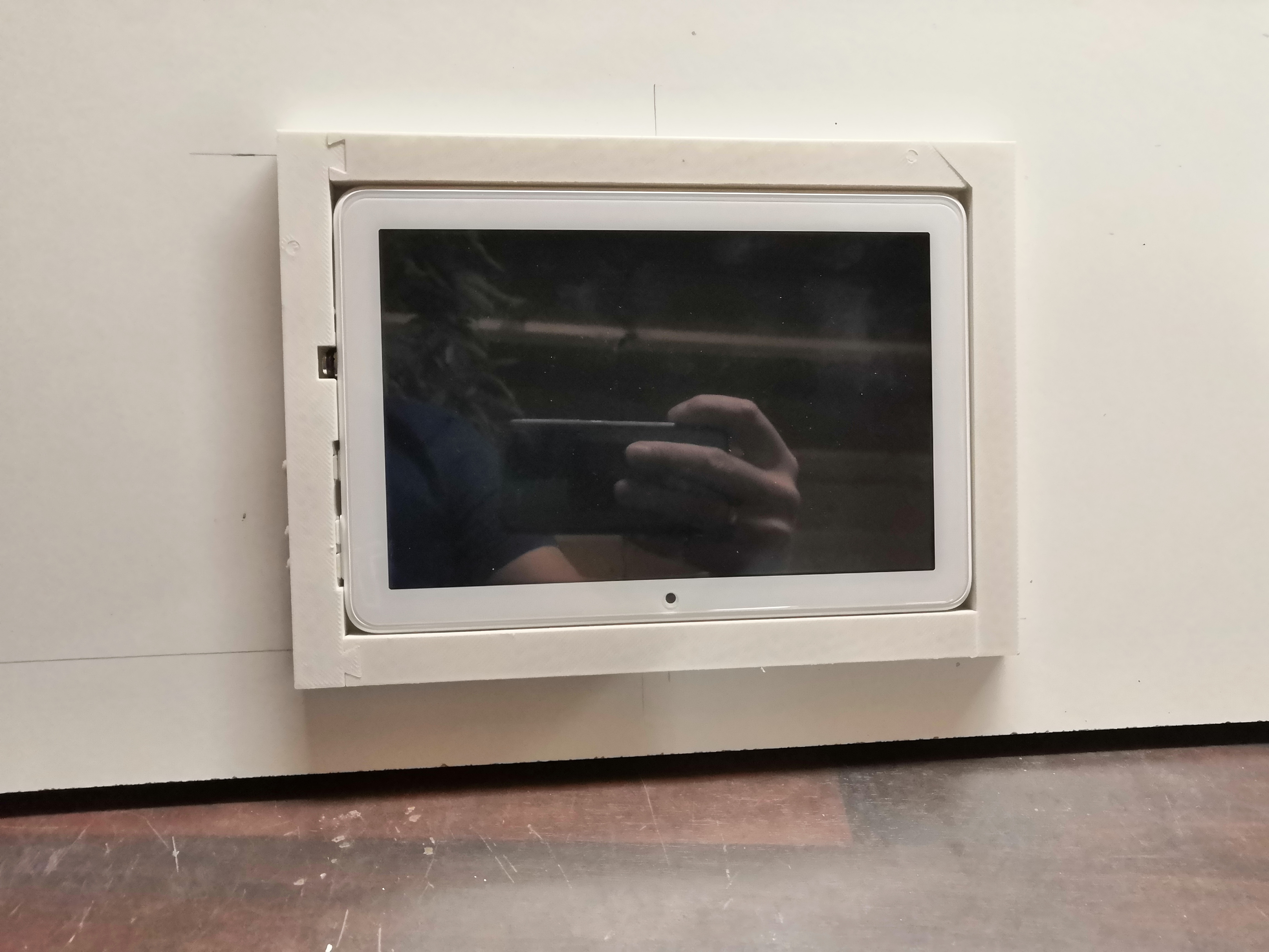

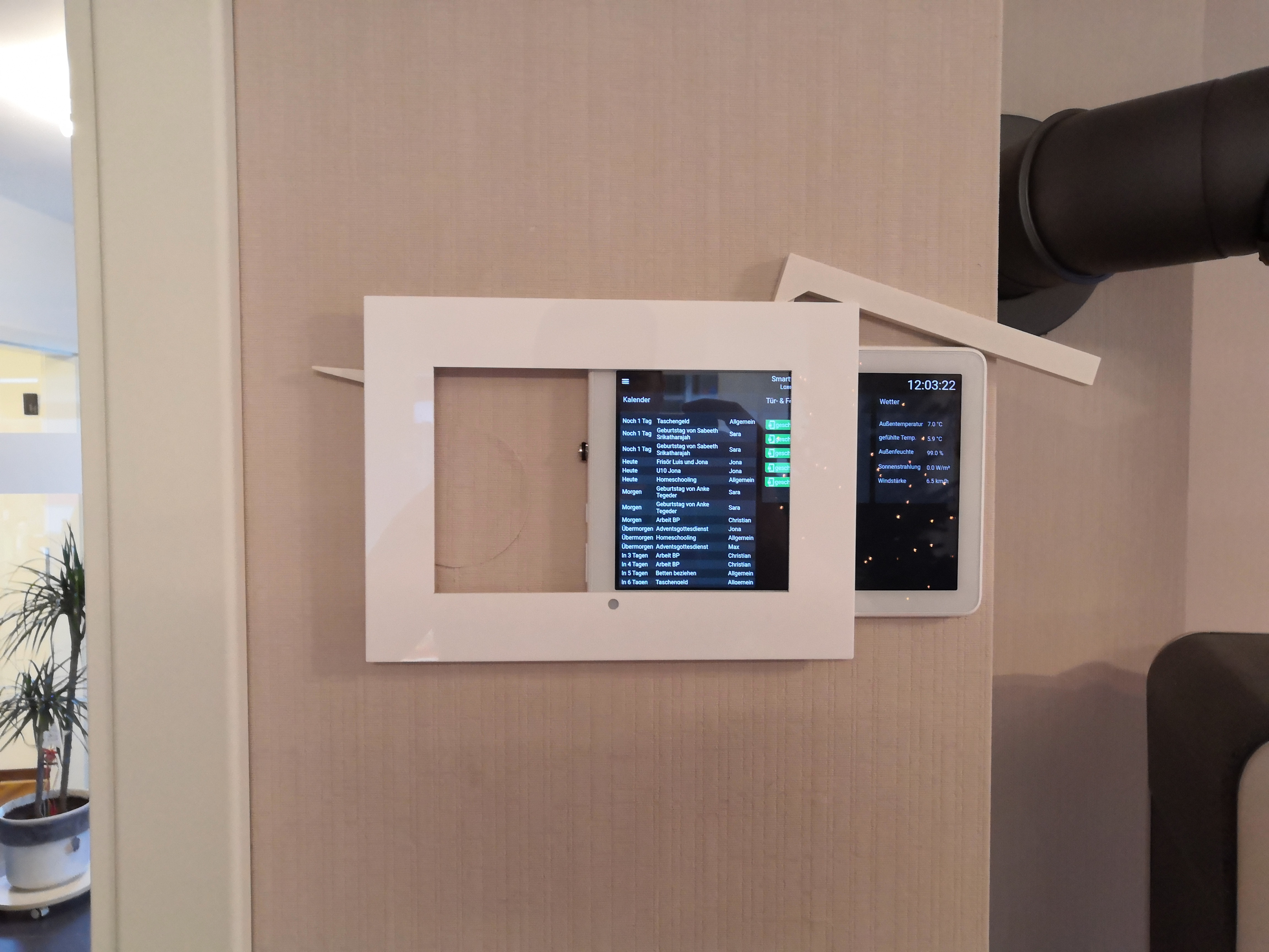

              Ich habe mir jetzt ne Halterung für ein Amazon Fire 8HD selbst gebaut. Einen Rahmen mittels 3Drucker gedruckt und davor einfach eine weisse Plexiglasplatte mit entsprechenden Ausschnitten geklebt.
              Das Tablet lässt sich über einen kleinen Hebel zur Seite aus der Halterung herausschieben, zudem sind die Buttons an der Seite über gedruckte Taster ganz normal nutzbar.
              Zur Stromversorgung habe ich ein Magnetkabel genommen. Der Adapter wird ins Tablet eingesteckt, das Kabel mit dem Gegenstück wird in dem Rahmen eingelegt. Wenn das Tablet dann eingeschoben wird, wird es automatisch mit dem Kabel verbunden. Funktioniert bislang super.
              Um den Rahmen zu befestigen werden einfach 4 Schrauben an den passenden Punkten in die Wand geschraubt. Dann kann der Rahmen dran gehangen werden, in dem Rahmen sind dafür 4 kleine "Schlüssellöcher" drinnen.
              So habe ich alles in allem ein, wie ich finde, schickes Display an der Wand hängen, das ganze ist echt flach, halt nur Tabletstärke + 3mm Plexiglas, und das ganze für unter 100€
              Im Anhang ein paar Bilder, außerdem hier der Link zu Thingiverse, falls jemand die 3D Files haben möchte:
Ansichten: 7600
Größe: 2,77 MB

              • Iksi
                Iksi kommentierte
                t_heinrich ich kann das Tablet ja auch ganz einfach entnehmen. Einfach den hebel bewegen, dann wird es zur Seite raus geschoben... Das war mir auch wichtig. Deshalb ja das Magnetladekabel. Dann steckt im Tablet halt nur der kleine Magnetstecker....
                t_heinrich kommentierte
                Iksi ja deine Lösung mit dem Magnetkabel finde ich richtig gut.
