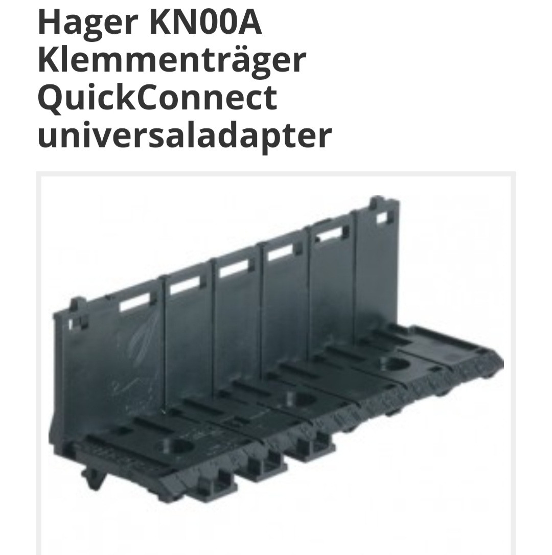

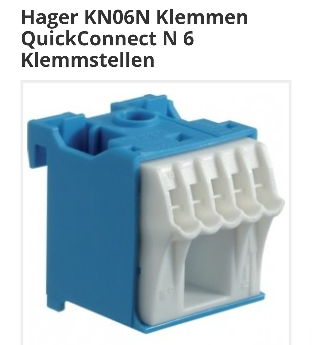

    Hager QuickConnect N Klemme Hutschienenmontage
    Kann man die Hager Quick Connect N Klemmen auf eine Hutschiene montieren?
Ansichten: 1068
Größe: 135,3 KB
    Ohne Adapter denke ich nicht, aber ist der korrekt?
Ansichten: 979
Größe: 118,1 KB
  • Loxtom577
    • 19.08.2018
    • 539
    Mit dem KN00A kann die KN06N auf der Hutschiene montiert werden.
