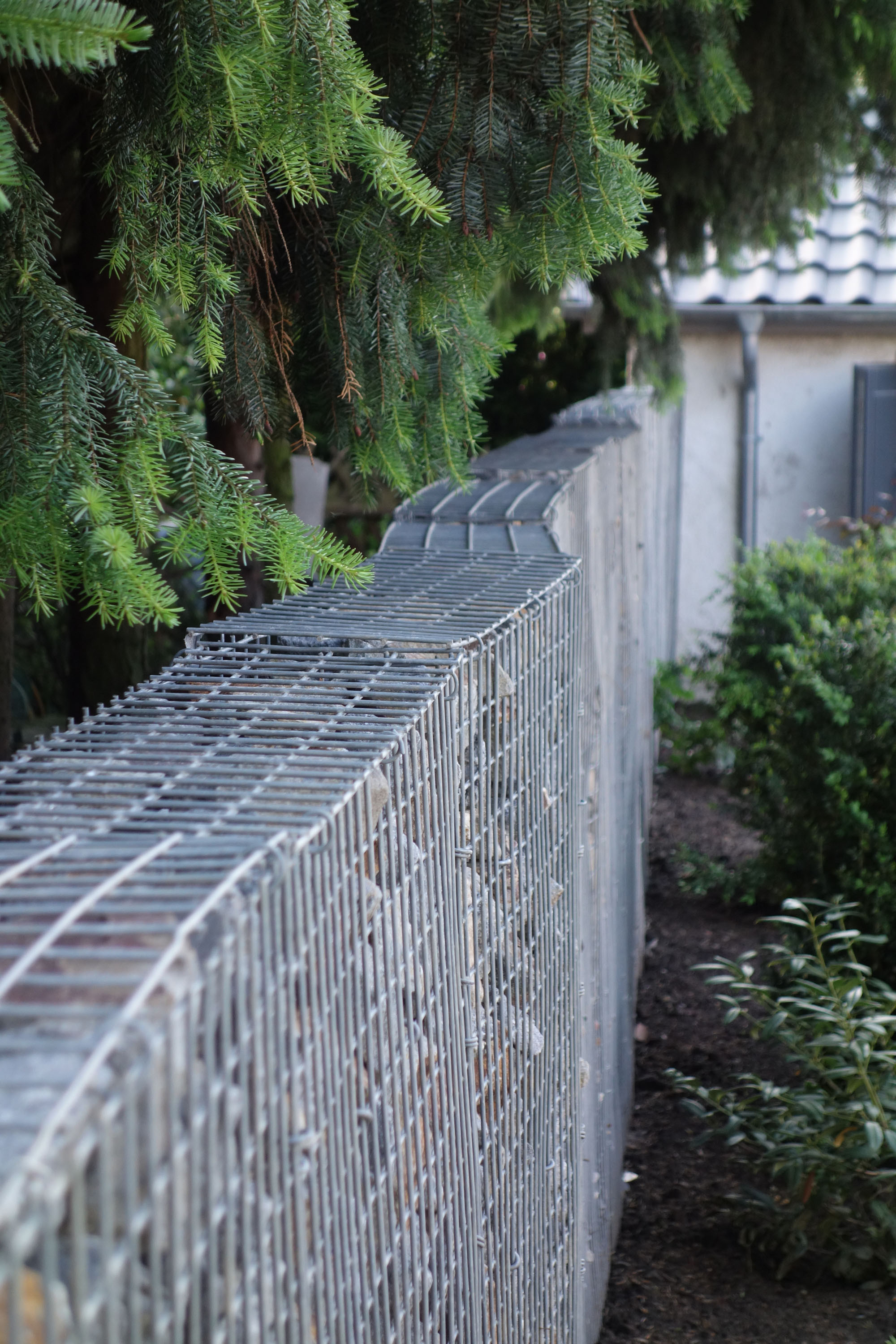

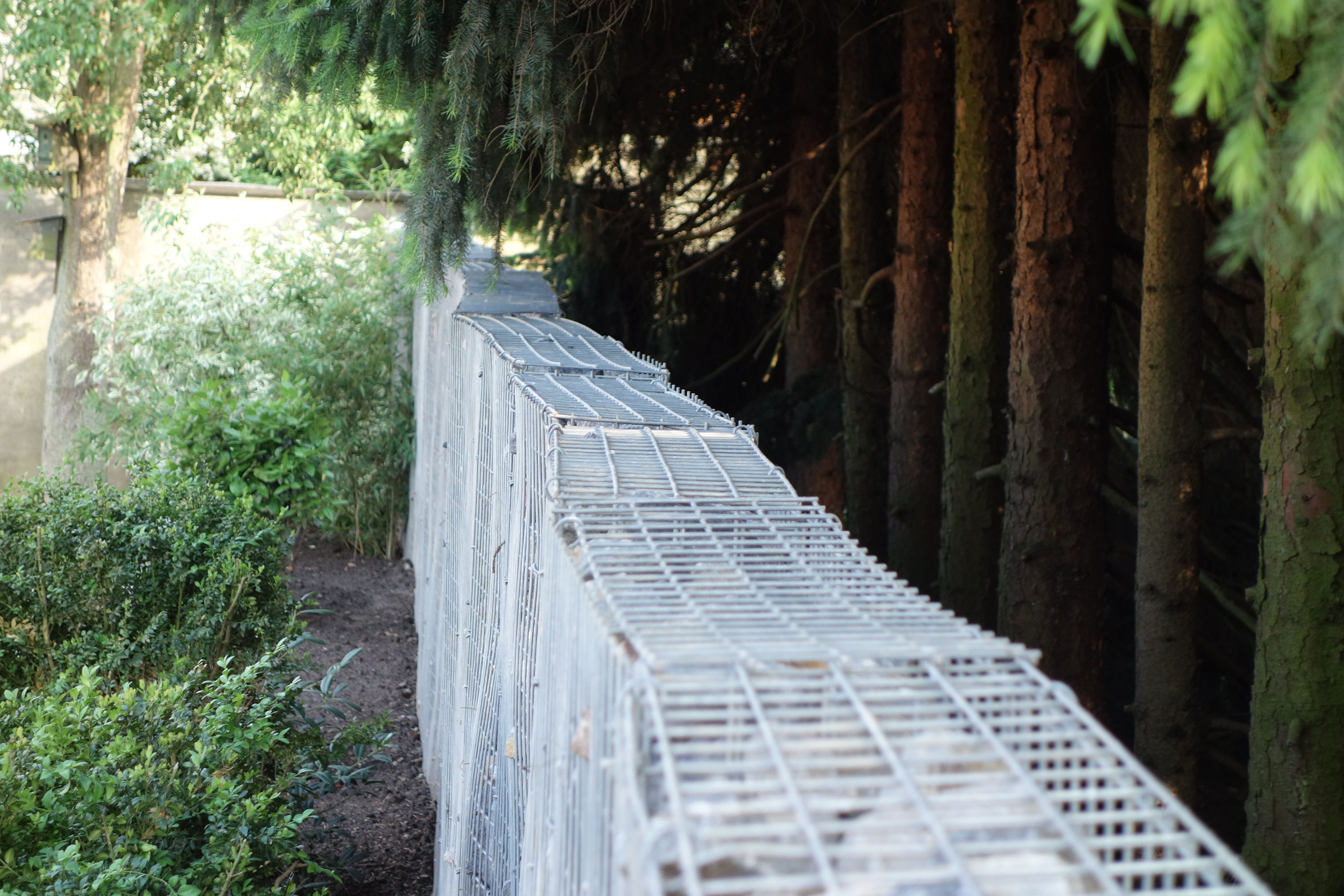

            Bei unserer Haussanierung ca. 2015 hat uns am meisten der Gartenlandschaftsbauer genervt. Eigentlich der dorfbekannte Gärtner, der selbst als Person auch nett und kompetent ist. Aber er sollte sich dringend gut ausgebildete Facharbeiter dazu holen, statt fast nur Hilfskräfte, von denen einige auch dem Alkohol zugetan sind. Das haben wir so auch erst später erfahren (nachdem wir ein paar Mal entsprechende Hinterlassenschaften im garten gefunden haben). Aber da war der Auftrag ja erteilt und zur Hälfte umgesetzt...
            Neben diversen nicht wirklich relevanten Kleinigkeiten (einige Randsteine nicht in Beton gesetzt, Winkelstützen von hinten nicht abgedichtet, Pflanzen teilweise mit verpacktem Wurzelballen eingepflanzt, zu wenig Kiesüberdeckung) sind neben dem angefahrenen Zaun und Dachrinne folgende Dinge noch sichtbar:
            Die 20 Meter lange Gabionenwand wurde völlig schief eingebaut. Es handelt sich eigentlich um eine gerade Grundstücksgrenze und von vorn (so guckt man eigentlich immer auf die Wand) merkt man auch gar nichts. Guckt man aber seitlich entlang, ist das Ding völlig krumm und schief. Trotz Fundament und Stützen im richtigen Abstand. Nach einer Neubefüllung, die das Problem beseitigen sollte, hat sich nichts verbessert. Beim anschließenden Säubern der Steine haben die Deppen dann noch Nachbargarten und Gartenhäuschen total verdreckt. Fazit: Ärger und Stress und kein Geld dafür bezahlt.

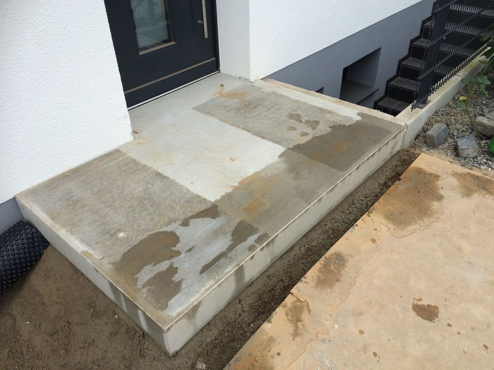

            Das Eingangspodest aus Beton ist in der Oberfläche total uneins und bröckelt schon. Das Podest hatten wir vom gleichen Gärtner an einem anderen Bau gesehen und haben das auch so bestellt. Besonderheit hier ist, dass es sich um keine Rillen auf der Oberseite, sondern um linienförmige Erhebungen für die Rutschfestigkeit handelt. Das Podest wurde - ich weiß es gar nicht mehr ganz genau - insgesamt 4 oder 5 Mal produziert, immer mit dem gleichen "dreiteiligen" Muster. Ich habe ihn noch drauf hingewiesen, ob unterschiedliches Schalungsmaterial verwendet wurde oder die Lagerung zur Trocknung falsch war. Keine Besserung. Am Ende haben wir es behalten und nicht bezahlt. Zudem platzen grade auch immer mehr Stellen ab... echt kacke. Aber man gewöhnt sich ja an vieles und wir sehen das schon gar nicht mehr. Besucher dachten auch anfangs, das wäre so gewollt.

            Naja, der Gärtner hat seitdem quasi Betretungsverbot für unser Grundstück, wir haben einiges an Geld "gespart" und so ist es halt... :/
              orli kommentierte
              So gerade wie die Gabionenwand steht, müsstest du eigentlich Kästen ohne Ende gefunden haben, nicht nur ein parr Flaschen

              Also die Mauer ist so schön geschwungen, das schaut schon nach Absicht aus 😁
            • kingduevel
              kingduevel kommentierte
              Jaja, was will ich mehr dazu sagen? Ein paar Tausender gespart und von den normalen Sichtpositionen sieht man das mit der Wand nicht. Und böse Absicht glaube ich auch nicht - die waren einfach null ausgebildet und hatten keinen Plan und/oder kein Bock...

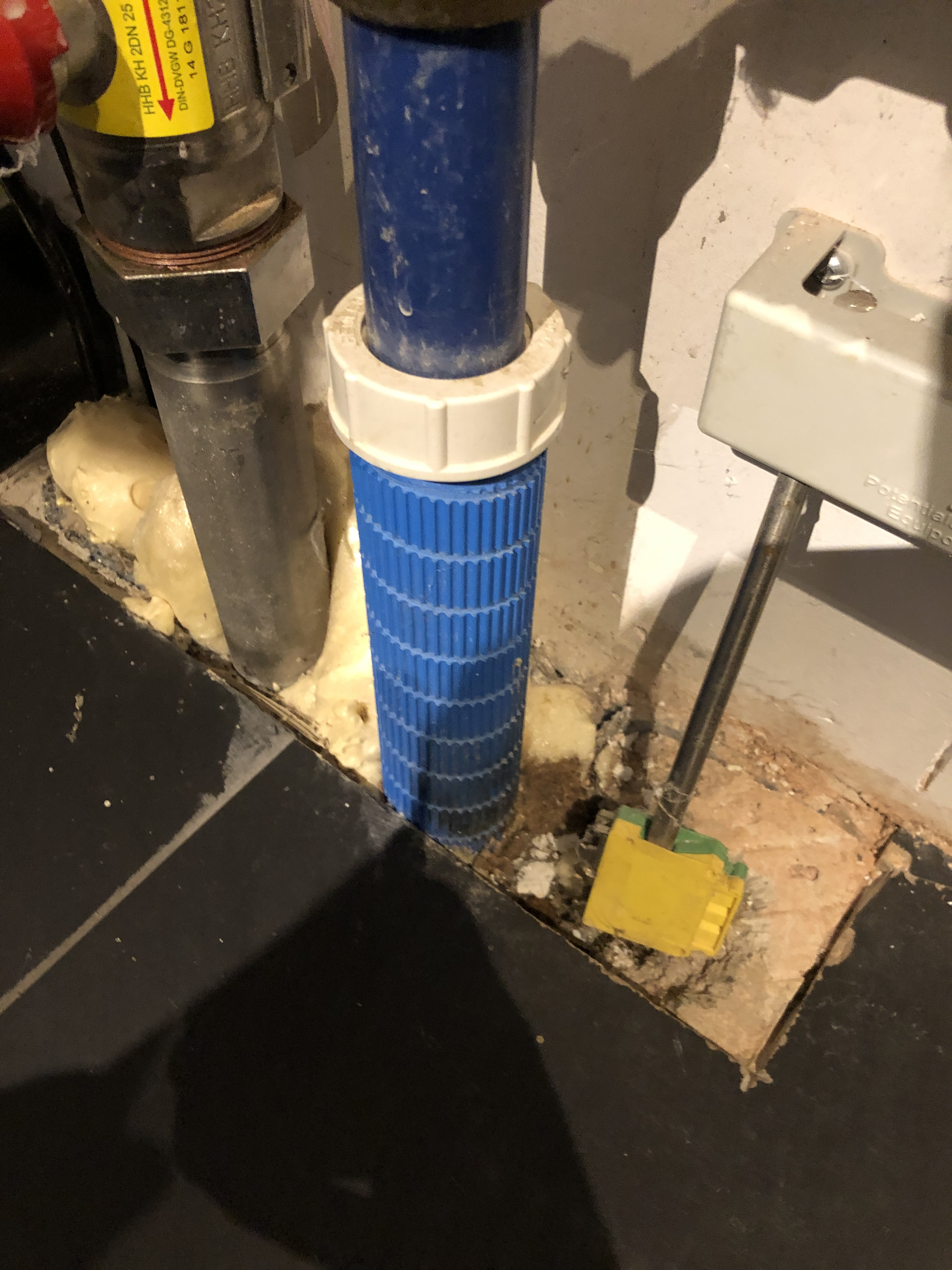

            Der Fliesenleger der den Hauswirtschaftsraum gefliest hat, hat sich offensichtlich sehr an dem "komsichen Edelstahlstab der da aus dem Boden guckt" gestört und ihn kurzerhand einfach abgeflext und drübergefliest. Ihr werdet es ahnen: Es war die Erdung für die Elektroinstallation

              Sah dann lange so aus wie auf dem Bild, weil wegen der danebenliegenden Gasleitung niemand ein Stück anschweißen wollte 😅Mittlerweile ist es mit richtigen Schellen verbunden. Erdungswiderstand passt.
