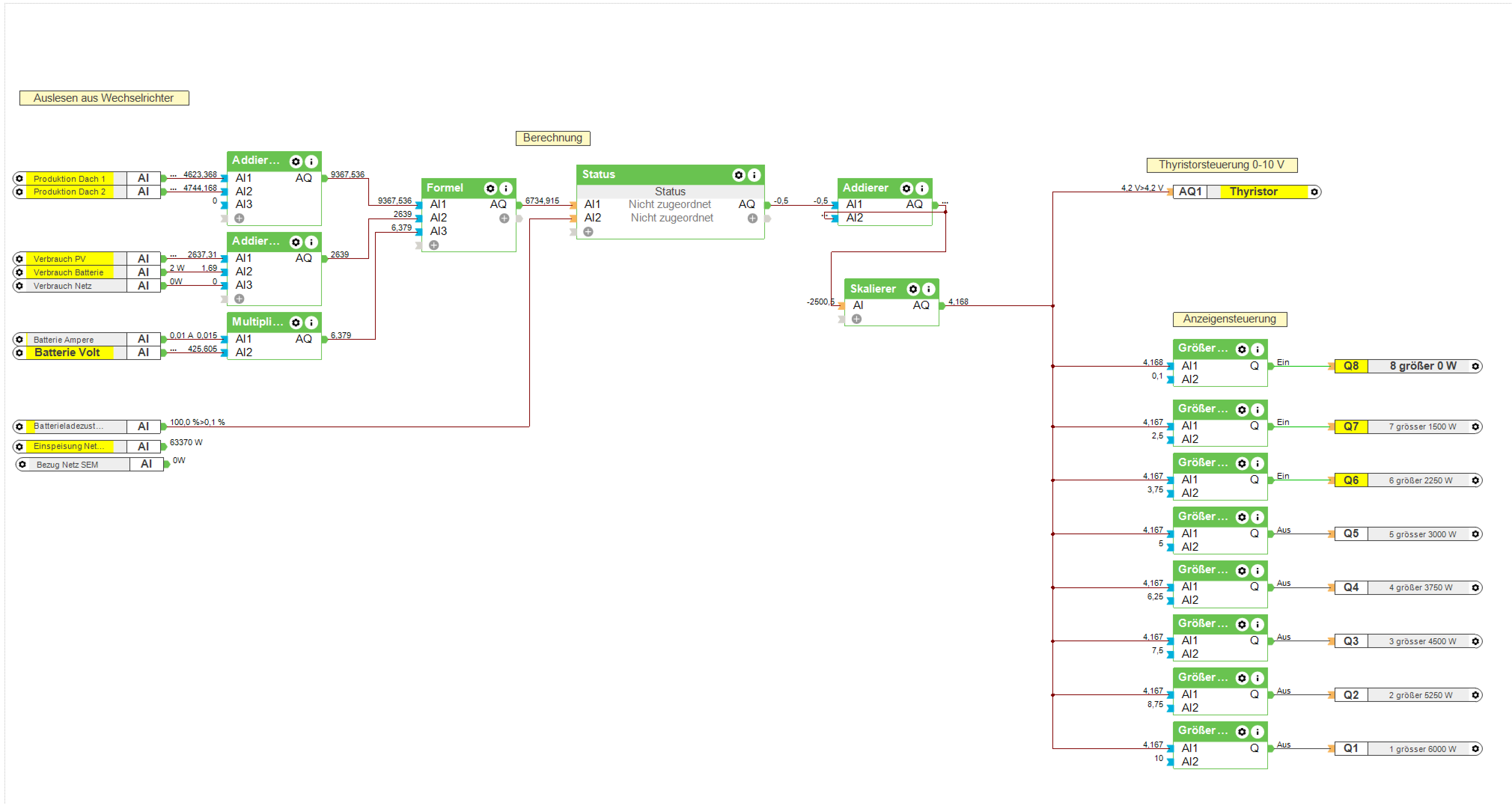

    Hallo Allerseits,
    ich bin neu hier, und brauche unbedingt Hilfe. Ich hab schon so viel gesucht komme aber einfach nicht weiter.
    Mein Problem: ich machte die Netzeinspeisung meines Wechselrichters abfragen und ab einem Wert größer 6800 Watt eine Programierung erstellen, die die Wattzahl über 6800 feststellt und diese Differenz zur Ansteuerung des Heizstabs über die 0-10V regelt, so dass der eingespeiste Strom ins Netz 6800 Watt nicht überschreitet. Bei einer Einspeisung kleiner 6800 Watt soll der Stab nicht heizen.
    Ich dachte schon gefühlte 100 mal ich hätte es aber klappt nicht.
    Wie weit ich bin? Lese meinen plenticore aus war nicht das Problem. Die Steuerung 0-10Volt steht auch.
    Aber alles was dazwischen liegt macht mich fertig.
    Könnt Ihr mir bitte helfen bin blutiger Anfänger
    Frank

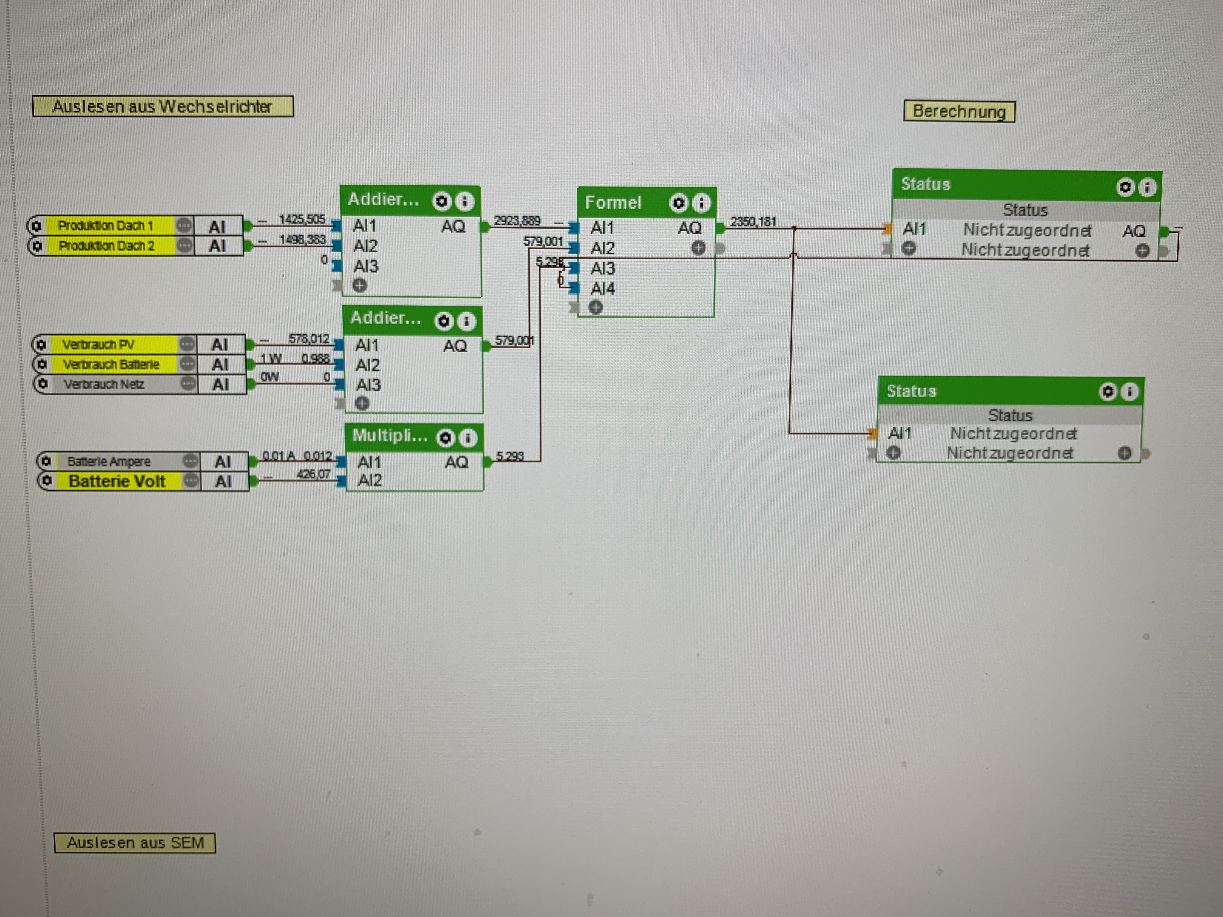

      Oh sorry hier ein Foto wie weit ich bin
      • FrankvanKessel
        • 20.02.2021
        • 8
        mein Ziel war es bis zur Formel den Wert der Einspeisung in das Netz zu ermitteln.
        Im oberen Status habe ich bestimmt, dass ab einer Produktion von 6800 der Wert 6800 aus der Addition abgezogen wird.Genau so bekomme ich dann den Wert der über Skalierung die Steuerung vornimmt. Im zweiten Durchlauf jedoch wird der Wert auf 0 gesetzt da ja die Differenz kleiner 6800 ist.
        Ist auch nicht weiter Schlimm. Ich möchte den Loxone jetzt nur soweit bringen, dass die 0 in der Berechnung einfach nicht angezeigt wird sondern der zuvor ermittelte Wert. Dieser würde ja von 1 bis 6200 wunderbar zur Regelung über Skalierung passen.
        Ich hoffe ich habe verständlich erklärt
        lg.
        • FrankvanKessel
          • 20.02.2021
          • 8
          oder gehe ich die Aufgabenstellung falsch an? :-(

              Da du ja mit dem Ausgang des Statusbaustein unmittelbar Einfluss auf dessen Eingang nimmst wird sich die Berechnung ja kontinuierlich immer wieder ändern.
              Ich hab es jetzt so verstanden dass du bestimmt einen Hybridwechselrichter hast, dieser aber nicht ausgibt was aktuell an Leistung zum Eigenverbrauch zur Verfügung steht.
              Du könntest deine Berechnung nacheinander machen. Erst den Wert für den ersten Statusbaustein ausrechnen und danach separat für den anderen Statusbaustein weiterrechnen.
              Ich bin in der Zwischenzeit dazu übergegangen sämtliche Berechnungen möglichst vorher in Sinnvolle „Basiswerte“ aufzuteilen und in Merkern zwischenzuspeichern.

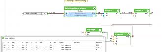

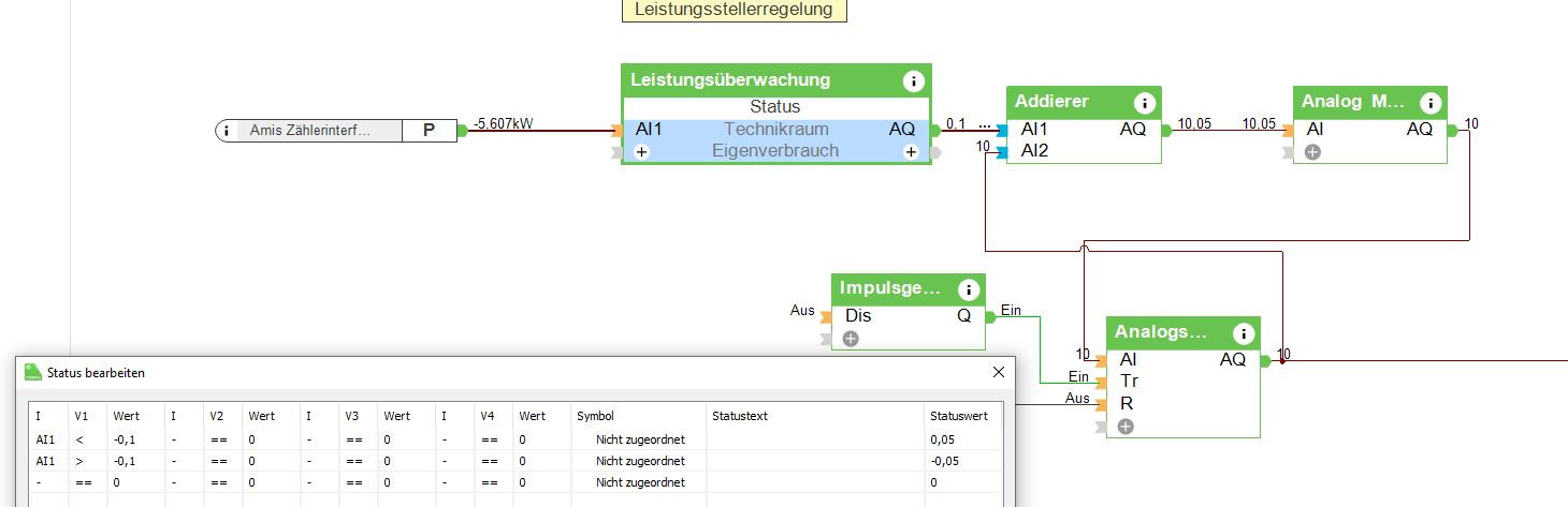

              Statusbaustein oder PIx-Regler Varianten werden hier behandelt:
                • 4611
                FrankvanKessel bitte dein Einlinienschaltbild und Hardwarebeschreibung
                Eventuell macht es die Formel leichter:
                Der Verbrauch errechnet sich aus = Produzierte Energie + Energie vom Speicher – Energie in den Speicher + Bezogene Energie – Gelieferte Energie
                Nur mit einem Statusbaustein alleine wird das nichts das muss schon noch mehr rein für die 0-10V
                Klar ist aber dass die Leistung am Übergabepunkt irgendwo herkommen muss!
                Klicke auf die Grafik für eine vergrößerte Ansicht  Name: Energieregler.JPG Ansichten: 0 Größe: 93,5 KB ID: 298151
                Beschreibung:
                Der Statusbaustein schaut jedesmal nach ob der Wert größer oder kleiner geworden ist im Vergleich zum letzten mal (Analogspeicher) und erhöht oder senkt die Spannung am 0-10V Ausgang
                Zuletzt geändert von AlexAn; 28.03.2021, 09:52.

                    die Logik von AllexAn gefällt mir besonders gut. Mein Problem ist ich bekomme den Analogspeicher einfach nicht dazu den Wert der an AL anliegt zu speichern und auf AQ auszugeben. Ich habe auf TR einen Dauerimpuls aufgegeben, so dass der Trigger im Analogspeicher auf "Ein" steht.
                    Aber egal welcher Wert bei Al ansteht AQ bleibt 0
                      Das ist wohl der Fehler, dass der Analogspeicher einen Impuls braucht, kein DAUER-EIN.
                  • FrankvanKessel
                    • 20.02.2021
                    • 8
                    hoffentlich ist die Frage nicht zu peinlich. :-(
                    und wie bringe ich den Impulsgeber einen Impuls zu geben damit an Analogspeicher TR ein "Ein" anliegt?
