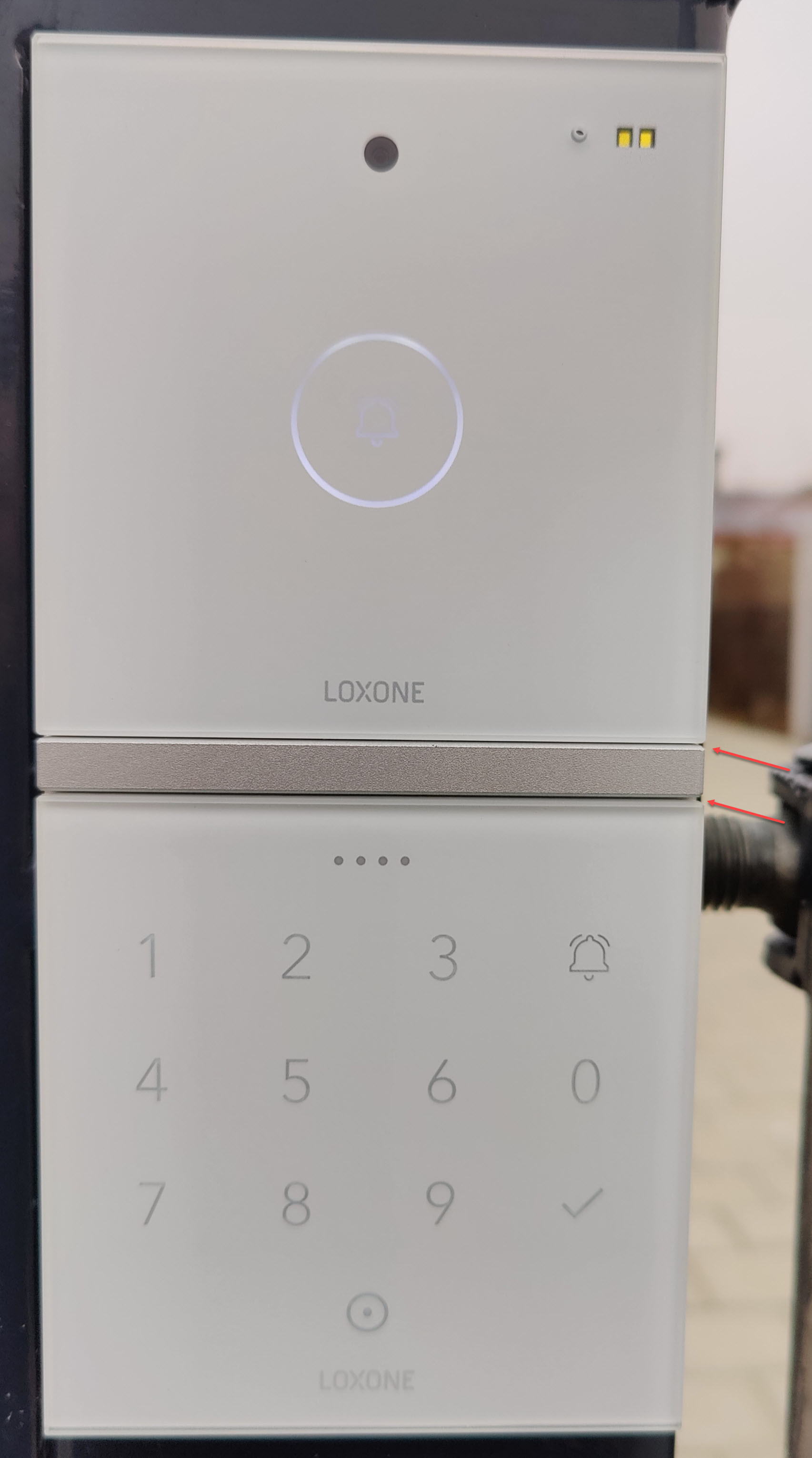

    Ich denke man sieht den Unterschied deutlich.
    Für den Fall das jetzt jemand denkt das es eine falsche Montage ist, es geht nicht anders zu montieren. Die Module werden über Kunststoffnasen eingerastet.
    Da ich am Hoftor die Intercom ungewöhnlich tief montieren musste sieht man es nicht direkt.
    Wäre das ganze aber auf 140-160cm wäre es direkt auf Sichthöhe und würde auffallen.
    Für das der Listenpreis für Intercom + NFC + Rahmen bei > 900€ liegt hätte ich da mehr erwartet.

    Die Qualität ist recht hochwertig, wenn gleich das Spaltmaß zwischen Rahmen zu Intercom und Rahmen zum NFC deutlich unterschiedlich sind.
    In der Automobilbrache würde das so nicht durchgehen.

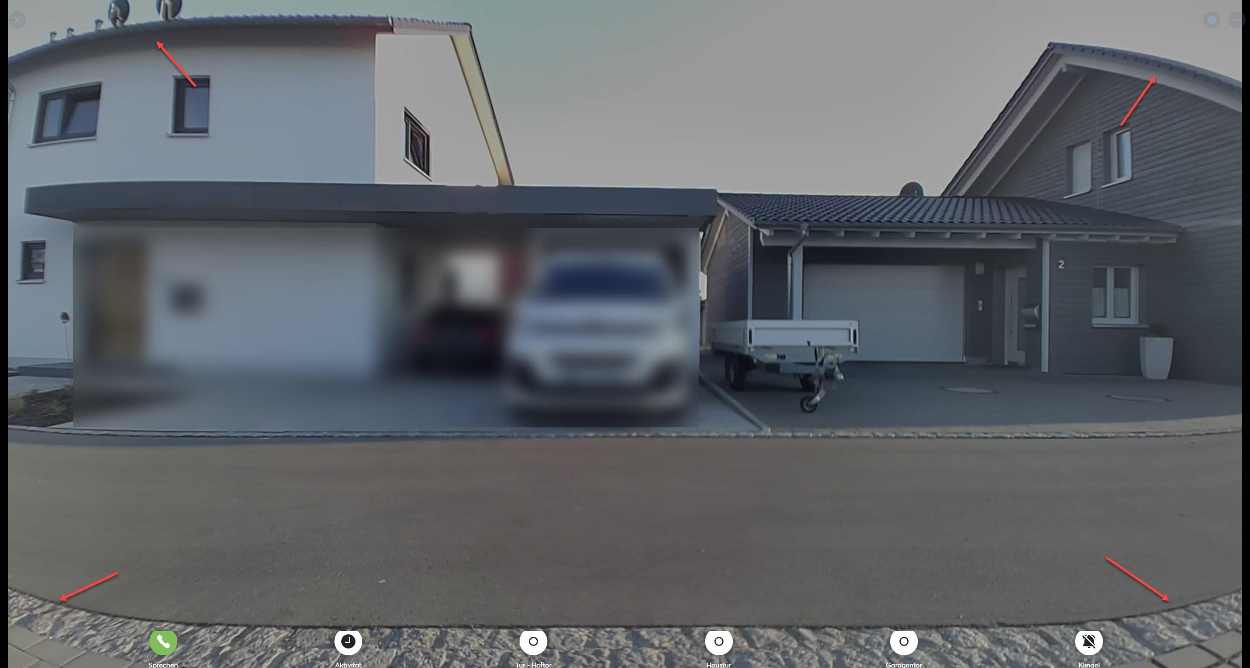

    An den Bildrändern sind deutliche Rundungen zu erkennen .
    Klicke auf die Grafik für eine vergrößerte Ansicht  Name: 05-03-_2022_17-16-46.jpg Ansichten: 0 Größe: 293,7 KB ID: 340268
    Auch wenn es so aussieht, wir haben keine gebogenen Dächer und Straßen von unserem Haus
    Der Blickwinkel ist wirklich zu klein, insbesondere bei schwierigen Einbaubedingen wäre ein größerer vertikaler Blickwinkel von Vorteil.
    Bei den Lichtverhältnissen jetzt gerade ist das Bild OK, aber mehr eben auch nicht.

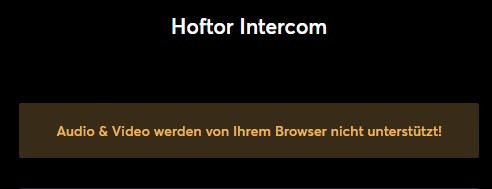

    Kein Video im Browser?
    Das konnte die V1 und auch Marktbegleiter. Absoluter Rückschritt.
