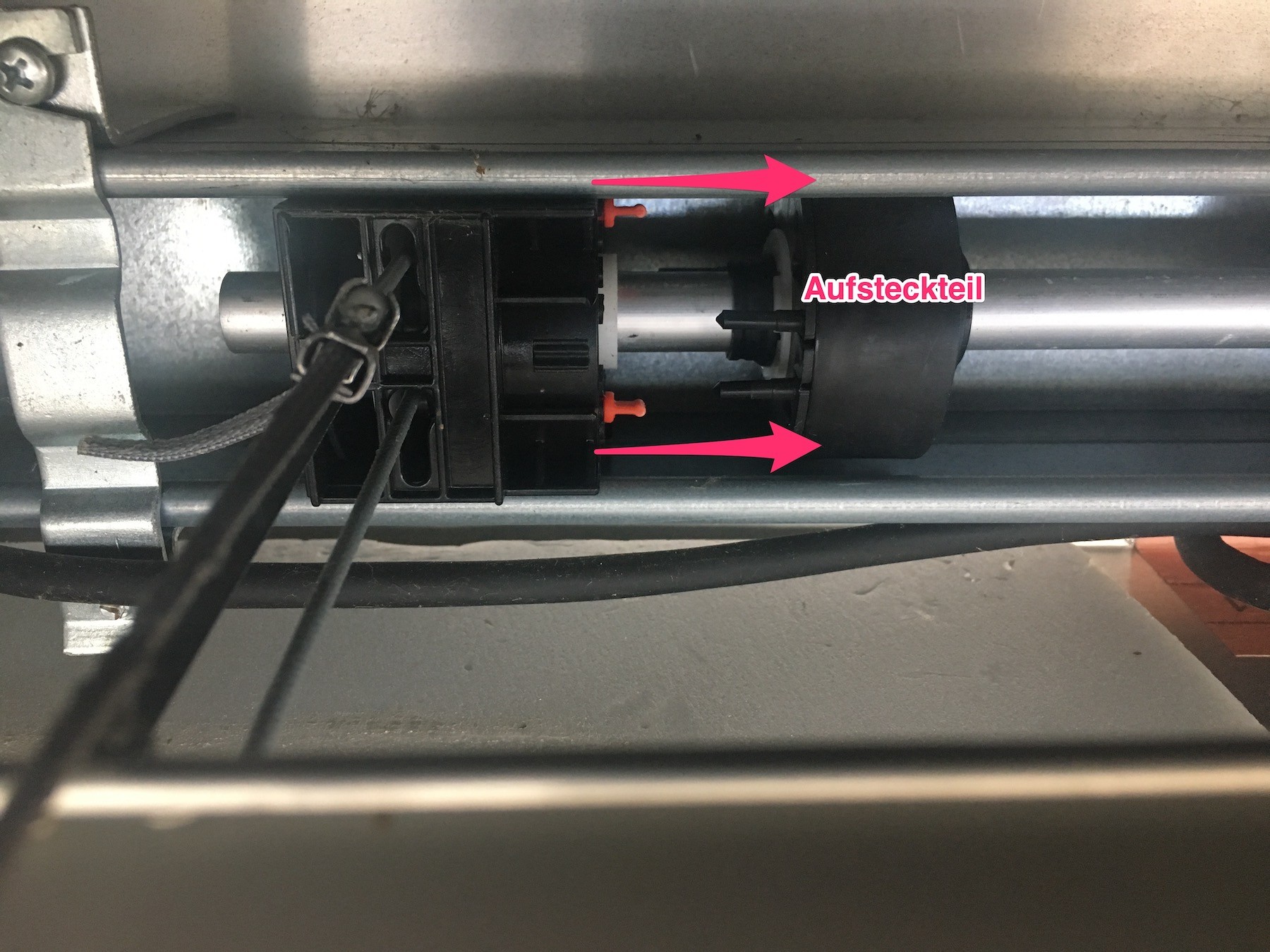

        RetroLux Arbeitsstellung Umbau (ohne Ausbau und Beschädigung)
        Habe bei mir nun das Aufsteckteil entkoppelt (mit breitem Schraubendreher auseinander gedrückt) und somit arbeitet der Raffstore nun ohne Arbeitsstellung. d.h. Lamellen fahren geschlossen herunter. Muss natürlich bei jedem Bandspuler gemacht werden.
        Ebenso ist nun die Nachführung nutzbar.
        Der Umbau ist reversibel. d.h. wems gefällt kann das Aufsteckteil wieder ankoppeln.
        Aufsteckteil evtl. auf Welle mit Kabelbinder fixieren, damit es nicht herum rutscht.

          Ja, bei Schlotterer halten sie sich ziemlich bedeckt und verweisen auf Partner Firmen (Monteure).
          Aus aktuellem Anlass, weil der Behang schief hing, musste ich mich mit der Mechanik beschäftigen.
          Bei mir war der Bandwickler defekt. d.h. an der Innenseite der Spule ist der Keil, welcher in die Nut der Welle greift, abgebrochen.
          So stellte ich fest, dass das Umschalt Teil eigentlich nur aufgesteckt ist und es auch ohne funktioniert.
          @MDS: Wieviel Kraft hast du gebaucht um das Teil zu entkoppeln? Ich habe gerade probiert aber ich befürchte bei meiner Raff S geht das nicht zerstörungsfrei... Hattest du in der Mitte von einer Jalousie auch das Thema? Weil da ist bei mir zu wenig Platz zum entkoppeln... lg Florian
          Gast Ich hab's inzwischen geschafft: mit zwei Schraubenziehern auf jeder Seite reinfahren und kippen --> klacks und das Teil ist weg. In der Mitte hab ich die Aluschiene aufgeschraubt und nach rechts geschoben, dann hab ich das Teil rausbekommen. Vielen Dank MDS das hat mich immer schon genervt. Und die Retrolux sind bei uns hautpsächlich westseitig das Heisst die Lichtlenkung war eh für nix.... lg Florian

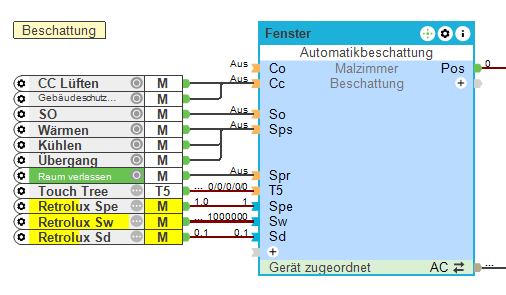

              Hallo zusammen, ich bin gerade dabei die Automatikbeschattung in Verbindung mit dem Intelligenten Raumregler zu programmieren. Ich habe die Schlotterer Retrolux Lamelle, aber ohne Arbeitsstellung. Ich habe somit den Type auf 0 also für herkömmliche Raffstore gestellt, dann habe ich die Lamellenbreite Sw auf 1000mm (also sehr hoch) und den Lamellenabstand Sd auf 0,1mm (also sehr klein gestellt). Somit sollten die Lamellen aufgrund des Sonnenstandes nicht nachgestellt werden. Ebenso habe ich den Spe Parameter auf 3 gestellt. Bedeutet nach der Beschattungszeit will ich die Lamellen wieder waagrecht haben.
              Ich habe mir das Ganze so vorgestellt, dass die Lamellen in der früh waagrecht gestellt werden. Habe ich bereits so programmiert. Wenn es drinnen jedoch zu warm wird will ich das die entsprechenden Raffstores komplett geschlossen werden, damit sich der Raum nicht noch weiter aufheizt. Nach der Beschattungszeit sollen sie wieder waagrecht werden.
              Weiß jemand ob das so funktioniert wie ich es programmiert habe? Oder fahren die Raffstore nicht zu wenn der Shd Ausgang des Intelligenten Raumreglers auf den Sps Eingang des Automtikbeschattungsbausteins verknüpft wird wenn man die Parameter Sw und Sd so setzt wie ich?
              Vielen Dank für die Hilfe

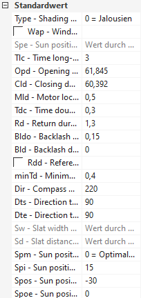

                  Ich habe gestern bei Loxone ein Ticket gemacht und habe als Antwort bekommen, ich solle einfach auf Typ 3 Retrolux stellen. Ist natürlich ein Blödsinn.
                  Bei mir schaut das Ganze aktuell so aus:
Ansichten: 466
Größe: 33,4 KB
Ansichten: 421
Größe: 12,8 KB
                  Wenn die Bedingungen erfüllt sind und Sps aktiviert wird fahren die Raffstores runter, fahren in Beschattungsstellung bleiben dann so. Was ich natürlich nicht will...
