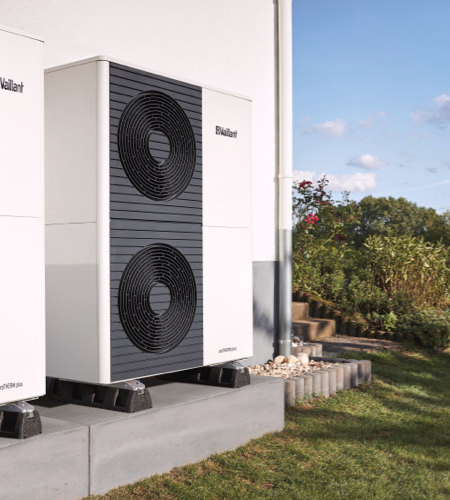

          Jetzt ist der Eintrag wohl mit Inhalt versehen:
          Integrieren Sie ab sofort Vaillant Luft- und Wärmepumpen nahtlos in Loxone und sorgen Sie für effizientes Energiemanagement in jedem Gebäude.

          • RiverRaid
            • 349
            Das klingt wirklich interessant...
            Hoffentlich kann ich die sensoNET VR921 noch an meine alte GeoTherm anschließen...
            Mein Traum wäre ja, die Wärmepumpe für Warmwasser und Heizung zu starten, wenn die PV überschuss produziert... und falls nicht, dann ab 10 am Abend (Nachtstrom)
            • Gargamel
              Gargamel kommentierte
              Habe das mit meiner flexoTherm Bj. 2015 und dem MultiMATIC Regler sowie dem VR921 so umgesetzt.
              Wenn PV Überschuss dann wird Warmwasser Solltemperatur +5 Grad erzeugt.
              Funktioniert hervorragend.
            Gargamel
            Hat die Integration deiner Flexotherm auf anhieb funktioniert?
            Ich habe auch eine Flexotherm Bj 2015 mit Multimatic Regler und ein VR920 Modul. In der Config bekommen ich aber nur die Werte der FBH.
            Das Warmwasser fehlt bei mir zur Gänze.
            • Gargamel
              Ich hatte auch das VR920 Modul, dieses habe ich ausgetauscht mit dem VR921 weil nur dieses eeBus spricht. Vielleicht ist das ja dein Problem??
              Mittlerweile konnte ich bei Vaillant zumindest eine halbwegs kompetente Erklärung für meinen Fehler bekommen.
              Momentan werden von Vaillant noch nicht alle Geräte unterstützt. Speziell bei der Warmwasserbereitung werden die Frischwasserstationen (so wie in meinem Fall) noch nicht eingebunden. Eine Integration ist aber bereits in Arbeit.
