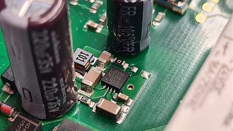

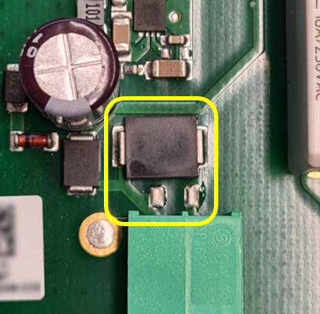

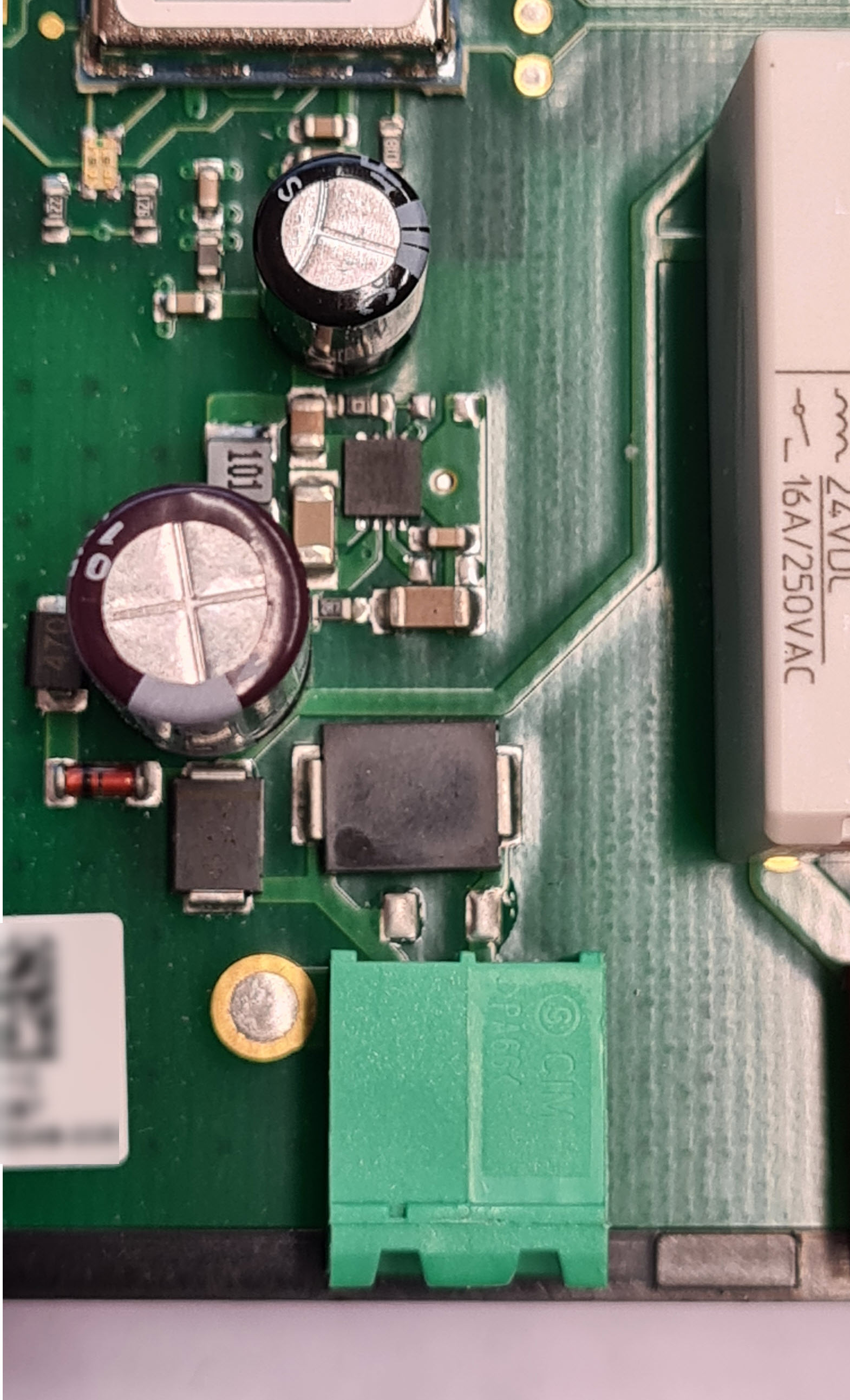

      Um die Glaskugel etwas klarer zu machen könntest du mal Detailbilder der Platine von Vorder und Rückseite machen, vor allem alles was rund um den Spannungseingang ist.

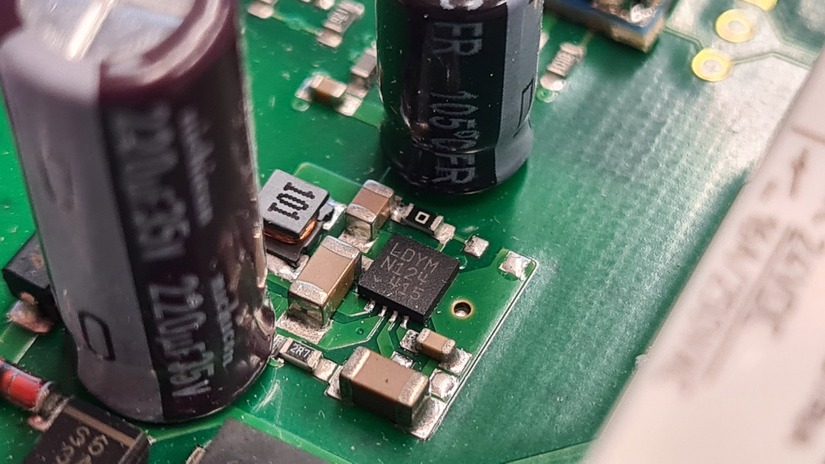

            Dann könntest du ja mal, sofern du dich traust, die Extension mit 24V versorgen und mit dem Messgerät die Spannung an den Elkos messen.
          • mariohorvat
            mariohorvat kommentierte
            Groups was für eine Spannung sollte bei den Elkos ankommen? Beim großen messe ich knapp 24V beim kleinen 1,9V.
            Danke LG

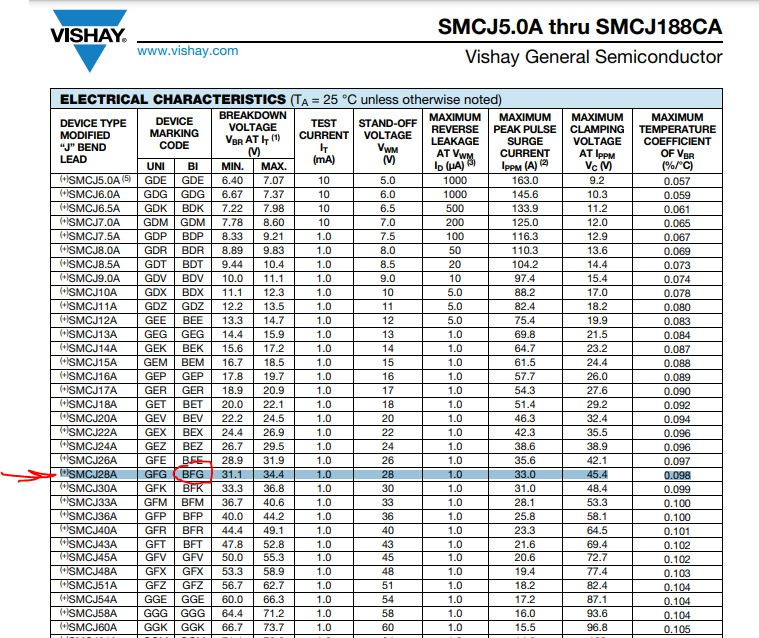

          Ich würde die eingeringelte diode nicht als Ursache vermuten.
          Laut datasheet ist das eine BI-direktionale Überspannungsschutzdiode. Verkehrt herum angeschlossen ist ihr egal. Hat ja auch keine Kathoden-Markierung.
          Klicke auf die Grafik für eine vergrößerte Ansicht  Name: Capture.JPG Ansichten: 0 Größe: 225,4 KB ID: 314769

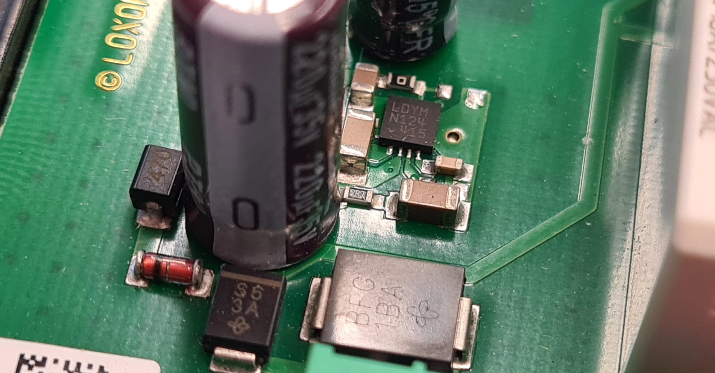

          PS: Würde eher der Diode "S6 3A" die Schuld geben. (Aus Zeitmangel konnte ich nicht gucken, was das für eine Diode ist).
          update ... ist eine "normale" Gleichrichter Diode, mit max. 60V in Sperrrichtung. Die würde vor Verpolung schützen.
          Also wenn man mit der Beschaltung (BFG und S6) 24V falsch herum anklemmt, dürfte (ohne den tatsächlichen Schaltplan zu kennen) gar nichts passieren.
          Vielleicht / Vermutlich ist etwas anderes passiert, und es ist doch die eine oder andere Diode kaputt. Ich würde die eine gelb markierte einfach runterlöten und probieren. Wenns nicht geht die andere (S6) durch eine 1N400x Diode aus der Bastelkiste ersetzen und nochmal probieren.

            • 5178
            Ich bin auch der Meinung dass es nicht am gelb markierten Überspannungsschutz liegt, daher würde ich ihn vorerst nicht entfernen.
            Die Dioden könnte man ja ausmessen, so wie ich bereits in #5.2 vorgeschlagen habe.
            Ich vermute dass die Diode S6 3A als Verpolungsschutz von 24V+ zu den Relais geht. Kann man halt auf den Fotos nicht wirklich erkennen.
            Wenn das so ist, wie ich mir das Vorstelle, ist die aber eher auch nicht defekt.
            Die kleinere Diode geht dann wohl in Richtung Netzteil für die Elektronik, aber auch nur eine Vermutung meinersteits.
            Ich weiss auch nicht ob das links von der Klemme eine Durchkontaktierung, oder sonst was ist.
            Zuletzt geändert von romildo; 17.08.2021, 14:53.

              Anhaltspunkt ist auch gerne, wenn etwas übermäßig warm wird. Muss aber nichts bedeuten. Irgendwelche chip internen Schutzbeschaltungen könnten Überlast (also spürbare Wärme) verhindern.
              Hat die Platine auf der Rückseite, also unten, auch etwas das hier dazugehört und defekt sein kann?
