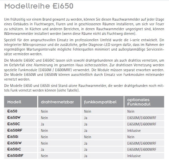

                • Michael Sommer
                  • 2007
                  Zitat von SAWbri
                  Michael Sommer Ich beschäftige mich auch gerade mit den Rauchmeldern von EI Electronics. Funktioniert die Mischinstallation noch mit den aktuellen Modellen? Beim Ei650iC steht explizit, dass er nur Draht oder Funk kann. Vorher ging das hybrid oder?
                  wo steht das denn "Entweder Funk- oder Drahtvernetzung. Hybride Vernetzung nicht möglich". So wie ich in der Bedienungsanleitung vom EI650ic bzw. Ei550C lese, kann man dies mit einem Funkmodul nachrüsten (siehe Anhang)

                  • SAWbri
                    • 07.05.2017
                    • 133
                    Das steht so im aktuellen Datenblatt (siehe unten).
                    Es scheint in 2024 eine Neuerung gegeben zu haben. Unter Downloads findet man die Bedienungsanleitung "bis 2024" und die Bedienungsanleitung "ab 2024".
                    Dein Screenshot ist aus der "bis 2024" Version. In der neuen Version findet man nicht mehr den entscheidenden Satz "Die Modelle Ei650C und Ei650iC lassen sich sowohl drahtgebundenen als auch drahtlos vernetzen, um im Gefahrfall eine Alarmierung im gesamten Haus sicherzustellen."
                    Klicke auf die Grafik für eine vergrößerte Ansicht  Name: image.png Ansichten: 0 Größe: 138,9 KB ID: 453722

                    • SAWbri
                      • 07.05.2017
                      • 133
                      Gerade auch nochmal per Telefon so von EI bestätigt bekommen: Hybride Vernetzung ist nur noch über die 3000er Serie, also über die 230V Geräte möglich.

                      • Michael Sommer
                        Michael Sommer kommentierte
                        Hallo und Danke für die Info.
                        Das war mir nicht bekannt. Ist aber schon komisch noch Mitte Oktober 2024 habe ich im Ei-Shop diese Kombination Ei650iC + Ei650MRF bestellt und geliefert bekommen. Bestellt, Auch die Nachrüstung und die Einbindung in mein Meldersystem Treppenhaus hat geklappt.
                        Irgendwie ist die Variante mit der 230V-Version zur gemeinsamen Koppelung nicht praxisgerecht
                        Diese Hybrid-Kombination war die ideale Lösung, weil man nicht darauf achten muss beim Kombimelder eine Zusatzleitung erforderlich wird.
                        Wenn schon Fremdspannungsversorgt, dann wäre eine 24V-Lösung Sinnvoller gewesen
                        Jetzt muss ich meine Wohnung OG-Lösung überdenken, weil hier keine Zusatzverkabelung zum Hybridmelder möglich ist. Die bisherige Rauchmelderverkabelung in der OG-Wohnung wurden mit JY(STY) 2x2x0,8 Melderleitungen, analog dem Bestandssytem Argus/Merten, ausgeführt.
