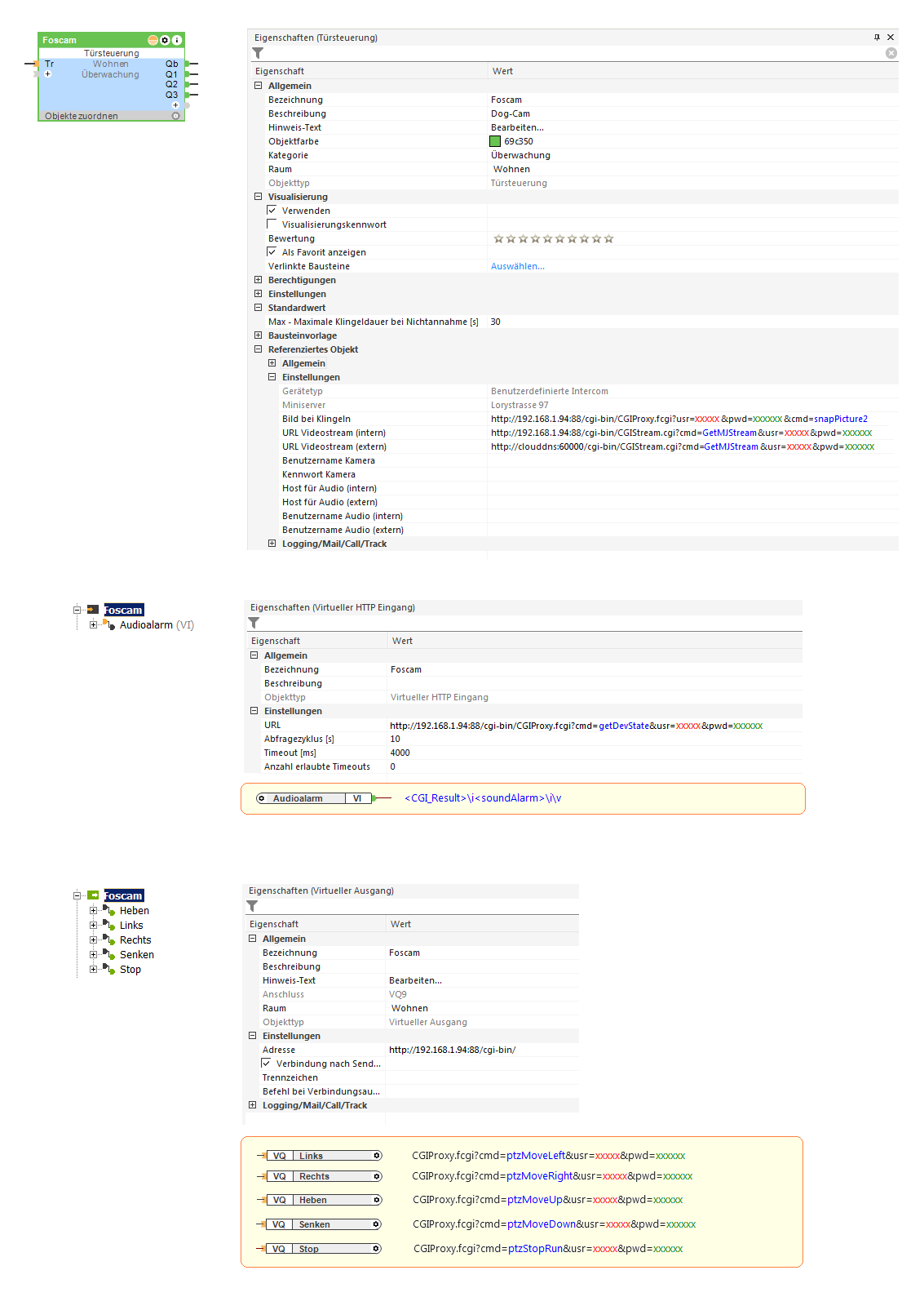

          Bitte sehr:
          Mein Beispiel:
Ansichten: 505
Größe: 113,4 KB
