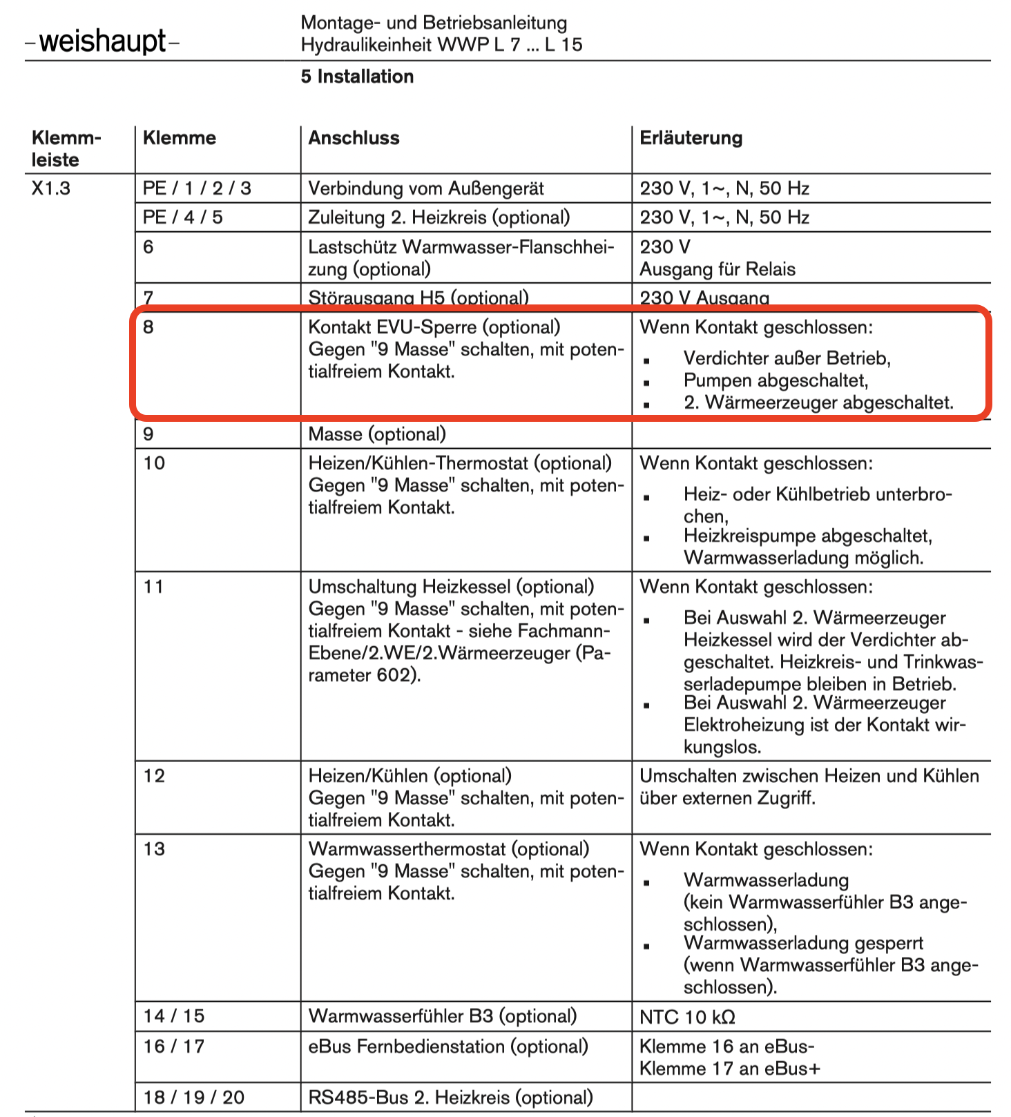

    • Maruu
      • 07.03.2017
      • 489
      Ich trage auch mal meinen Anteil bei. Ich habe eine Rotex (mittlerweile Daikin) WP mit 500 L Warmwasserspeicher. Die WP ist laut Hersteller SG Ready, was aber in der Praxis mehr schlecht als recht geregelt wurde. Warum? Man kann zwar über 2 potentialfreie Relais regeln, dass Überschuss an Strom vorhanden ist und die Heizung bzw. WW um X Grad erhöht werden sollen, aber man kann nicht steuern, ob nur die WP oder auch der Heizstab dazu verwendet werden soll. Das hat bei mir dazu geführt, dass sich fast immer der Heizstab sofort mit eingeschaltet hat, obwohl wir in einem Temperaturbereich (42-48 °C) waren, in dem es die Wärmepumpe locker geschafft hätte. Dies macht den ganzen Sinn einer Wärmepumpe (Energie zu WW 1:4) zu Nichte.
      Ich hab mir daher eine umgekehrte Logik überlegt. Es gibt ebenfalls einen potentialfreien Eingang EVU, über den eigentlich der Stromversorger das Heizen/Warmwasseraufbereitung sperren kann. Diesen Eingang steure ich nun an. Das Warmwasser lass ich nur noch 2-3x am Tag, vorzugsweise Nachmittags, wenn viel Sonne da ist, mittels Zeitschaltprogramm aufheizen. Gibt es zu diesem Zeitpunkt keine Sonne, sperre ich die Heizung über den EVU Eingang. In diesem Modus kann ich sagen, dass der Heizstab nicht oder erst seeehr spät verwendet werden soll. Lediglich die Temperatur des Warmwassers lese ich über einen Temperatursensor noch aus, so kann ich etwas feiner steuern bzw. sollte es bis Abends nicht genügend Sonne gehabt haben, auch nochmal separat nachheizen.
      Vielleicht ist das ja auch eine Lösung die bei dir klappt.
        • 2137
        Maruu danke für diesen ausführlichen Input. Bin jetzt nochmal die Anleitung (Klemmenplan) durch und habe genau diesen Punkt gefunden, dass ist doch das was du gemacht hast, oder?
        Gruß Thomas

        • Maruu
          • 07.03.2017
          • 489
          Jup, das sieht gut aus. Sollte sich also so realisieren lassen

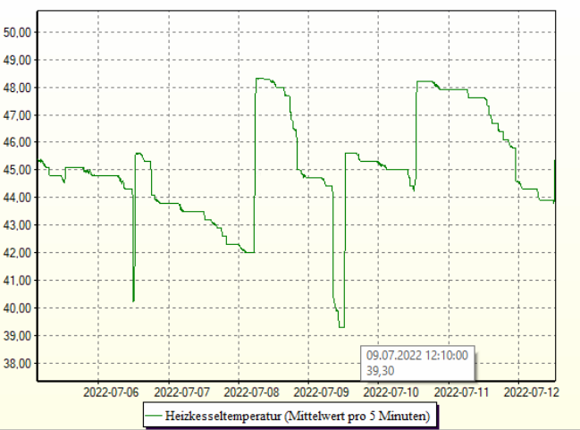

            • Maruu
              • 07.03.2017
              • 489
              Ja. bei mir konkret wird Warmwasser zwei mal am Tag produziert. Ich habe also die Uhrzeit 5-6 Uhr morgens und 12-13 Uhr mittags als Zeitprogramm in der Heizung eingestellt. Zu diesen Zeiten soll das Wasser auf 48°C aufgeheizt werden. Als Hysterese habe ich den kleinsten, möglichen Wert eingestellt, das sind bei mir 2 Grad. Die Heizung legt also nur los mit Aufheizen, wenn die Temperatur unter 46°C gefallen ist. Durch den zusätzlichen Sensor (PT1000 glaube ich) im Heizkessel, kenn ich die Temperatur im Kessel.
              Morgens zwischen 5-6 Uhr will ich Warmwasser nur aufbereiten, wenn ich weniger als 43°C Temperatur habe. Um die Uhrzeit habe ich natürlich noch keinen PV-Strom (da dunkel) und ich würde Strom vom Netz beziehen. Wann ist das der Fall, wenn Abends noch viel geduscht/gebadet wurde. Das mache ich, damit ich morgens um 6 Uhr trotzdem noch genügend warmes Wasser habe, falls jemand vor der Arbeit/Schule duschen will. Wenn die Temperatur noch über 43°C liegt, dann sperre ich das Aufheizen durch den EVU-Eingang für eine Stunde.
              Mittags von 12-13 Uhr heize ich immer, wenn genügend Strom da ist, unabhängig von der Temperatur. Heizen bedeutet in dem Fall, dass ich den EVU-Eingang nicht beschalte/offen lasse, damit das Heizen nicht gesperrt wird. Die Heizung heizt natürlich nur wenn das Wasser <= 46°C ist, wegen der Hysterese.
              Man kann das natürlich noch beliebig über den Tag hinweg streuen, also dass man mehrfach das WW Aufheizen startet, falls es mal zwischen 12-13 Uhr bewölkt ist. Man könnte auch noch Abends ein Zwangsaufheizen einbauen, wenn die Temperatur unter 44 Grad fällt, falls man abends noch duschen will. Das ist aber alles sehr abhängig davon, wie Euer Tagesablauf so ist.
              Gruß Hannes
              PS: Ich hab mal noch eine Grafik der Heizkesseltemperatur der letzten Tage angehängt. Dort sieht man, dass meistens gegen 12 Uhr aufgeheizt wurde. Zwei Ausnahmen: 1.) am 07.07., da war es vermutlich zu bewölkt und die Logik hat auch das Aufheizen um 12 Uhr gesperrt und 2.) am 08.07., da wurde bereits um 5 Uhr aufgeheizt, da die Temperatur unter 43 °C lag. Zwei Probleme sehe ich aktuell aus der Grafik noch: 1.) die Heizung schafft es innerhalb einer Stunde nicht die Temperatur von 40°C auf 48°C aufzuheizen (siehe 06.07. und 09.07.), ich muss das Zeitfenster also erhöhen und 2.) es würde morgens, wenn ich unter 43°C bin reichen, dass ich dann nur bis 43°C aufheize und nicht bis 48°C. Gibt also noch Optimierungspotential
Ansichten: 1025
Größe: 93,8 KB
              Zuletzt geändert von Maruu; 12.07.2022, 13:41.
