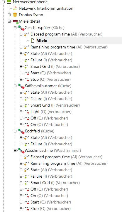

    Die direkte Einbindung der Miele Cloud in Loxone mit der 12.2er schon angesehen?
    Ist zwar nicht das was du suchst aber was ist schon perfekt....

      Hi AlexAn,
      Kann bei der Kaffeemaschine über Loxone einen Tasse Kaffee gestartet werden, funktioniert das bei deiner Maschine?
      Bitte um eine Info dazu.
      Vielen Dank.
      ja das wäre cool aber leider nein
      nur das was man als Ausgänge sieht ist möglich
      am Morgen hat man auch noch das Problem dass die Maschine vorher spült und vorher der Trester auch noch zu machen ist wenn man Pech hat
      die Maschine am Vorabend vorbereiten damit der Kaffee ab einer Uhrzeit bereit ist das wäre was...
      hab aber irgendwo aufgeschnappt dass sie überlegen das freizugeben

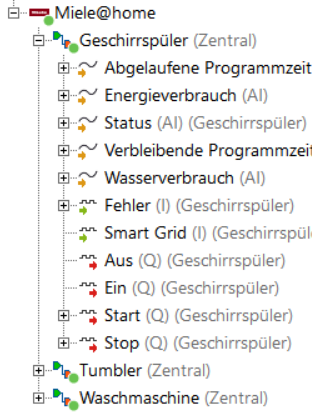

        ich habe da auch noch Probleme, das Miele@Home kann man in der neuen Config easy konfigurieren. Einfach einfügen, in den Miniserver Speichern und danach Anmeldedaten eingeben vom Miele Account. Unseren Dunstabzug konnte ich Problemlos einlernen, beim Kochfeld gab es auch Probleme, immer wieder hat der Verbindungsversuch über die App abgebrochen. Ruf den Miele Support an, die konnten mir super schnell und freundlich weiterhelfen. Ich musse eine bestimmte Kombination von Tasten drücken, danach funktionierte der Vorgang wie in der Anleitung beschrieben.
        Bei der Anmeldung über die App brauchst du nur die Seriennummer des Gerätes, aber das bekommst du ja hin oder?
        Für was willst du dann noch das Gateway? Du kannst doch direkt mit Loxone arbeiten...

          Er möchte einfach keine Cloud in seinem System haben und das kann ich durchaus nachvollziehen!
        • huki
          huki kommentierte
          Ah okay, in soweit habe ich mich noch nicht damit befasst. Ich habe die Geräte in einem eigenen Subnetz, das ich dann noch weitestgehend einschränken werde. Ob ich hier komplett ohne Internet auskomme habe ich noch nicht getestet...
          Ohne Internet geht´s aber nicht mit der Miele bei der aktuellen Loxone Version
