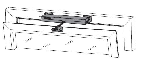

              Christian Fenzl ich habe sowas an zwei Kippfenstern. In meinem Fall ist es ECchain von GEZE (230V). Ich habe zwei relativ grosse Fenster gegenüber, was für eine Durchlüftung natürlich optimal ist.

                EdiB blöde Frage: Kann das Teil von Geze auch beim Öffnen das Fenster aufschieben oder zieht die Kette nur? Also benötigt das Fenster noch eine Art Feder fürs Öffnen?

                  Die Kette ist so konstruiert, dass sie auch schiebt!
