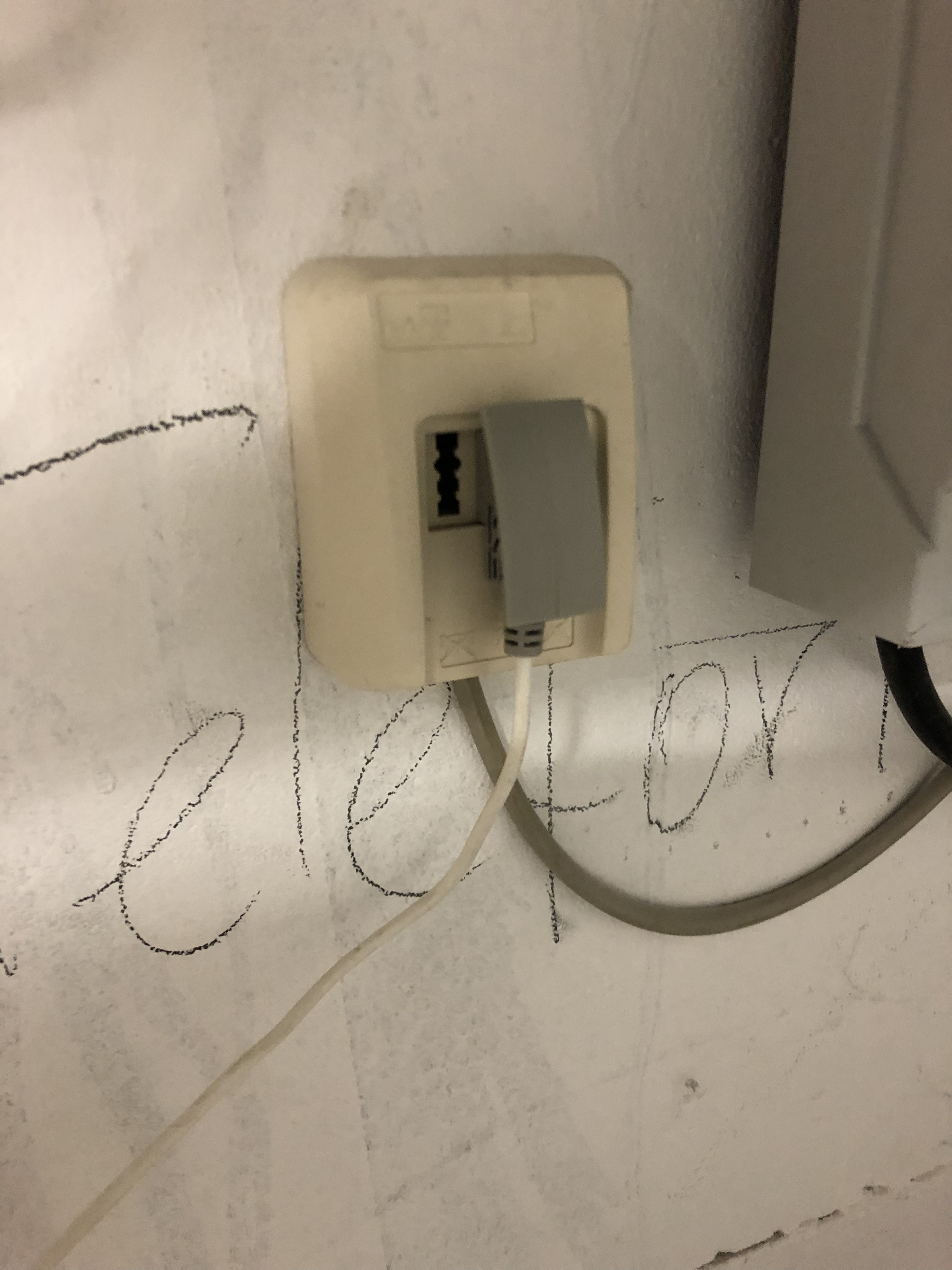

              • 4871
              Hast du so einen Adapter am Kabel zur TAE Dose? Hatte vor 2 Wochen exakt die gleichen Probleme wie du. Dann war ein Telekomtechniker da, sah den Adapter und sagte nur: alles klar, da haben wir das Problem. Er hat das Kabel kostenlos getauscht und Probleme waren beseitigt.
              Der Adapter lief vorher 8 Jahre problemlos…

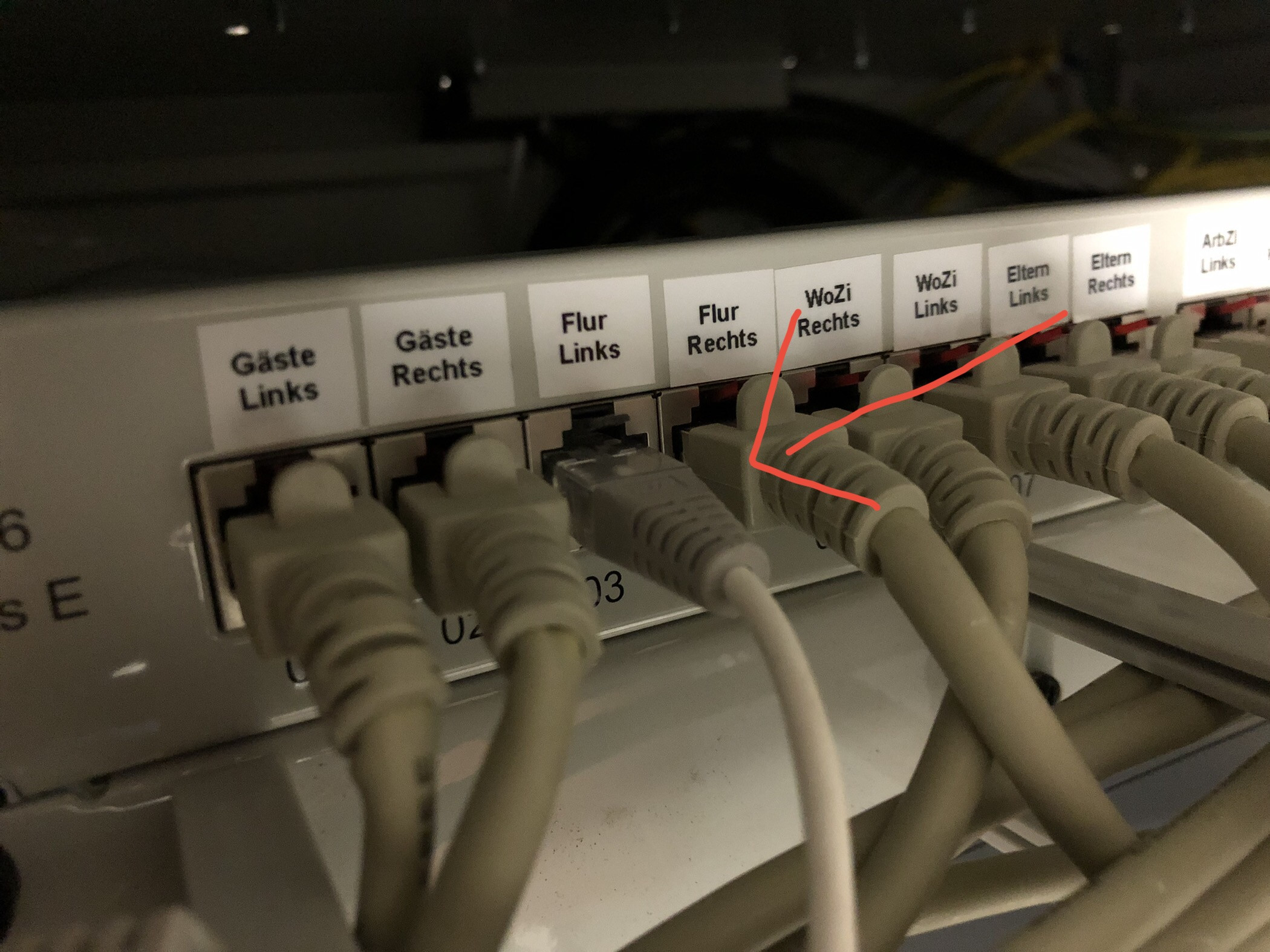

                Ja, so ein Adapter ist dazwischen. Die T*lekom hat ja so eine Art TAE-Dose montiert, da gehe ich mit diesem Adapter und dem Original-DSL-Kabel aus der AVM-Packung dran und dann in meine RJ45-Dose. Dann per Verlegekabel zum Patchfeld, dort ist dann ein "normales" Patchkabel bis zum DSL-Anschluss der FB.
                Jetzt kann ich das Original-AVM-Kabel noch gegen ein gescheites tauschen, aber um den Adapter komme ich doch nicht herum, oder? Ist halt ein TAE-Anschluss -- und öffnen (fest anklemmen) werde ich die Dose nicht dürfen!
                Was ist am Adapter falsch? Oder einfach nur einen "frischen" nehmen???
                Doch, es gibt Kabel ohne Adapter. Er meinte er tauscht die gerade reihenweise aus. Ich mach dir morgen ein Foto. Ich hab die gleiche Konstellation wie du: TAE auf Patchfeld, dann Wanddose auf Fritzbox. Auch bei mir war dieser Adapter damals dabei. Mittlerweile liefern sie wohl fertig konfektionierte Kabel meinte der Techniker. Hätte auch nie gedacht, dass es daran liegt. Weil die Fritte sich immer sofort wieder eingewässert hatte. Bis zum nächsten Abbruch ein paar Stunden später.

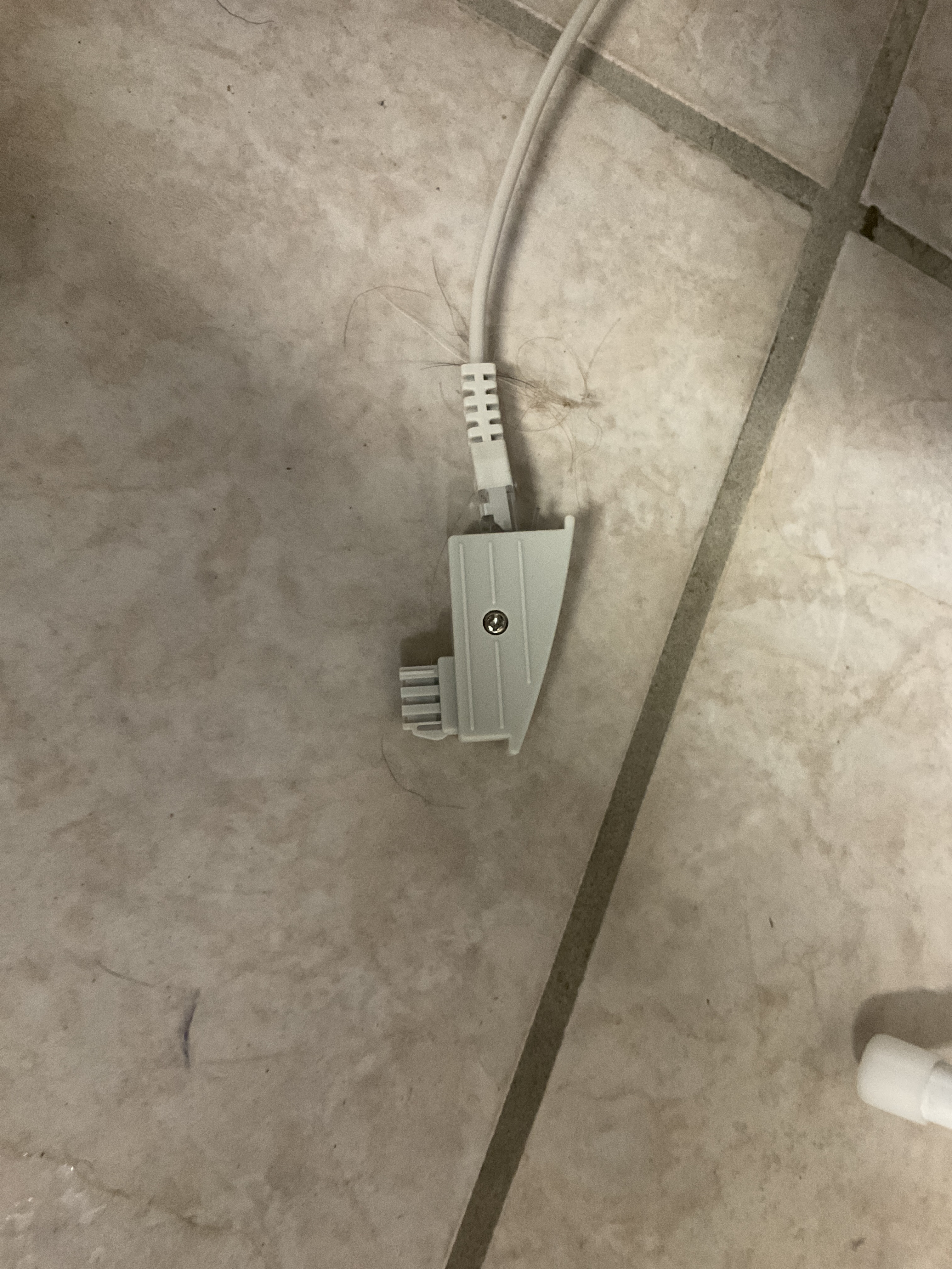

              So sieht das neue Kabel aus.
                Hehe, das war damals im Rohbau für den Telekomiker, damit er wusste, wohin er dübeln soll :-D Solche Kabel gibt's auch beim großen Buchhändler zu Hauf... https://www.amazon.de/s?k=TAE+rj45+k...ref=nb_sb_noss
              • Vossi
                Vossi kommentierte
                Alles klar. Dachte, das muss ein ganz spezielles Kabel sein (Impedanz oder was weiß ich), aber die sehen ja alle ziemlich simpel aus. Bis auf das COXBOX "mit galvanischer Signatur für effektiven Schutz vor Störeinflüssen"
                Ich denke nicht, dass Du da was "ganz besonderes" brauchst. Das Telefonkabel "vor Deinem Haus" ist ja auch nicht viel mehr als ein "Klingeldraht". Mein Kabel, was mir der Techniker da gelassen hat, ist auch ziemlich dünn. Ein bisschen Schirmung vermutlich und 2 Adern - und fertig.
