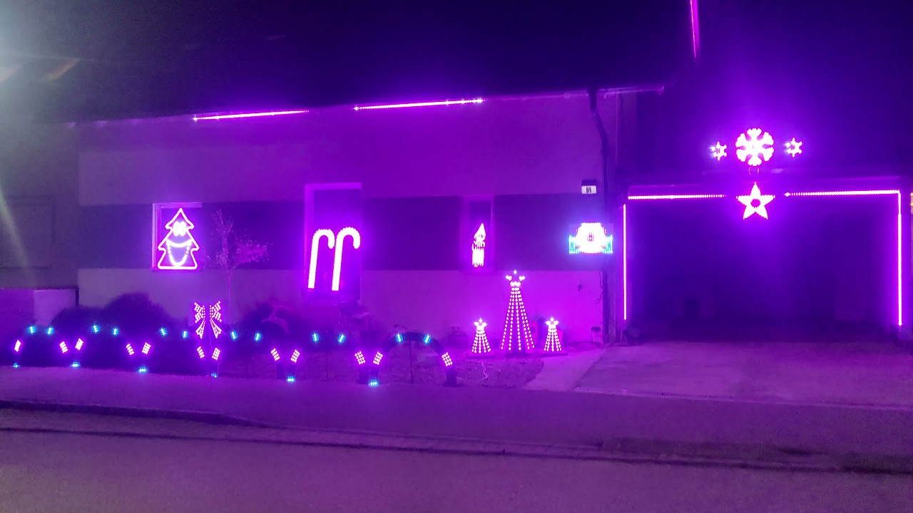

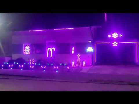

          Hi! Bei mir ist das das letzte und dieses Jahr etwas eskaliert..
          Früher hatte ich einen Betriebsmodus Weihnachten (1. Advent bis 24.12) + Schaltuhr und Helligkeitssensor, die Air-Steckdosen mit Beleuchtung geschaltet haben (aussen und innen)
          Mittlerweile löst der Betriebsmodus jedoch einen Shelly Plug aus, an dem ein Raspberry (steuert mittels FPP die Beleuchtung), ein Switch, ein PixLite 16 mk2 und ein Lautsprecher hängt. Ein zweiter Shelly schaltet die 5v Netzteile ein. Gesteuert werden ws2811 LEDs und ws2812b Led Strips. Als Controller gibt es den PixLite, esp8266 mit wled, esp32 mit wled und CoD.m Pixelcontroller. Die Sequenzen werden mit Xlights erstellt
          Zusätzlich gibt's eine Webseite, wo man sich Lieder abspielen lassen kann (Remote Falcon) und einen Shelly Button, mit dem die "Show" manuell gestartet werden kann (von vorbeikommenden Fußgängern zB)
          Nachtrag: Während ein Lied spielt, werden natürlich die Bwms deaktiviert die konventionelle Weihnachtsbeleuchtungsplanung wird von einer dmx-relais Karte angesteuert.
          Nächstes Jahr kommt noch eine Matrix mit ~4000 LEDs und ein Megatree dazu.
          Zusätzlich möchte ich eine Art Selfie-Station machen (große Engel-flügerl, wo man sich davor stellen kann).
          Der Stromverbrauch (weit geringer als man glauben mag) wird Dank dem loxberry und dem genialen Statistics - Plugin mitgeloggt)
          Uns und den Nachbarn gefällt's

              Top, sieht echt stark aus!
              Am besten gefällt mir der singende Tannenbaum ganz links.
              Wie wird das mit dem sich recht passend bewegenden Mund umgesetzt?
              Gruss
              • RiverRaid
                RiverRaid kommentierte
                Thx
                Das kann man in der Software XLights machen, ist aber ein ziemlich mühsamer Prozess
                Mittlerweile gibt es auch ein gutes Online - Tool, dass das erledigt, aber es funktioniert nur bei englischen Liedern und es muss trotzdem noch in Handarbeit optimiert werden.
