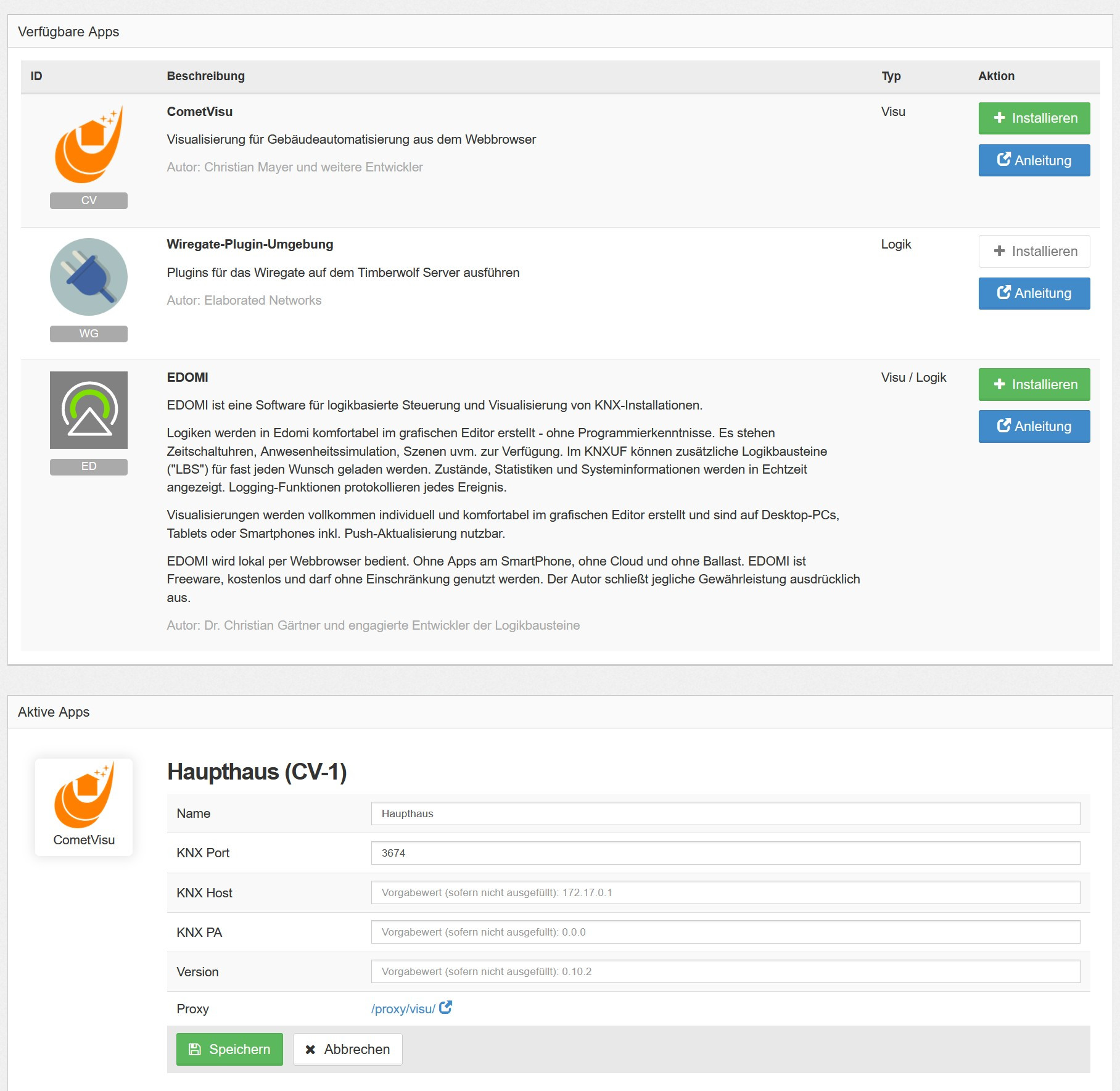

        In Kürze (Anfang März) steht Edomi im Timberwolf Server als APP zur Verfügung. Also noch einfacher. Wird mit einem einzigen Klick installiert.
        Hier ein Ausschnitt vom APP-Manager. Mit Klick auf "Installieren" ist eine Instanz von Edomi installiert und ist auch im Timberwolf Server Backup mit eingebunden. Updates nimmt man dann einfach in Edomi vor. Wenn man eine Instanz haben will zum testen, dann drückt man einfach nochmal auf installieren und bekommt eine zweite Instanz. Mehr hat man mit der Installation nicht zu tun. Schon kann man Edomi nutzen.
        Klicke auf die Grafik für eine vergrößerte Ansicht  Name: 244327a4c6f17dad2afdb115c80bc1e9.jpg Ansichten: 0 Größe: 431,0 KB ID: 339427
        Edomi ist auch inzwischen schon relativ mächtig da gibt es inzwischen auch im Knx user forum eine große Community.
        Edomi hat auch einen logikeditor und auch werden von den Usern ziemlich viele Bausteine entwickelt.
        Richtig, Edomi ist speziell im KNXUF sehr beliebt. Woran es bislang gefehlt hat ist eine geeignete Hardware zur Montage auf der Hutschiene, am besten mit einem KNX-TP Interface.
        Da der Timberwolf Server einen enormen Leistungsüberschuss hat (etwa 90% der Ressourcen sind frei) kann man diese nutzen um eben auch andere Software dazu zu installieren. Das ist ja gerade die Stärke der Smartphones gewesen, das man nicht mehr darauf angewiesen war, was der Hersteller in sein System eingebaut hat. Sondern man sucht sich unter dem vielfältigen APP-Angebot aus, was man zusätzlich auf seinem Smartphone haben möchte.
        So ist das beim Timberwolf Server auch. Ein Klick und der Server ist erweitert.

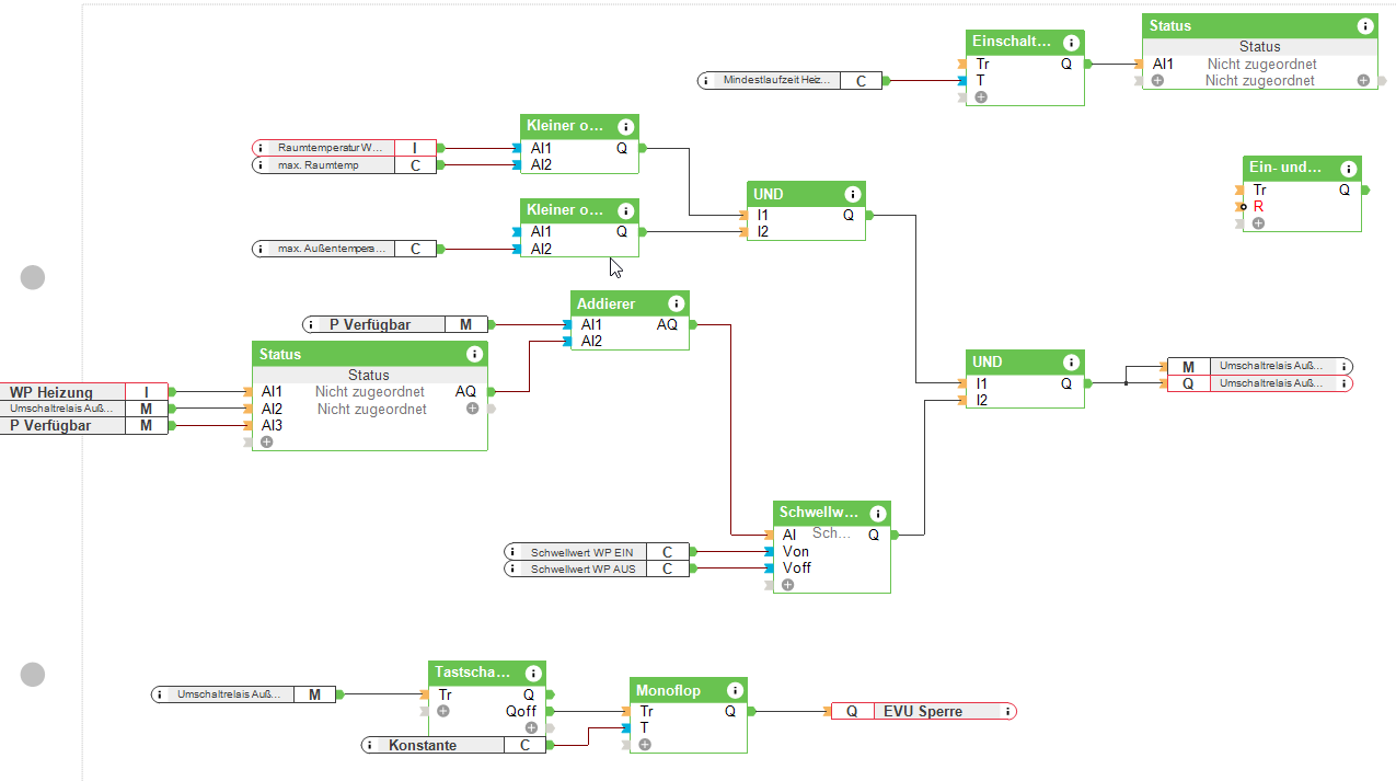

                        danke für deine prompte Rückmeldung. Hast du schon Erfahrungen mit "komplexeren" Logiken im TWS gemacht?
                        Wie zum Beispiel:
                        Klicke auf die Grafik für eine vergrößerte Ansicht  Name: grafik.png Ansichten: 3 Größe: 69,0 KB ID: 377330​ ​Klicke auf die Grafik für eine vergrößerte Ansicht  Name: grafik.png Ansichten: 0 Größe: 60,0 KB ID: 377332Klicke auf die Grafik für eine vergrößerte Ansicht  Name: grafik.png Ansichten: 0 Größe: 51,4 KB ID: 377333
                        Die sind ja für mich essentiell wenn es darum geht die Loxone zu ersetzen.
