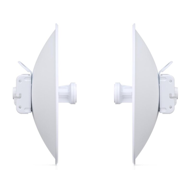

    ich müsste eine strecke von 2 km luftlinie - sichtverbindung LAN mäßig überbrücken.
    jetzt habe ich mal auf der ubiquiti seite geschaut - da gibr es das ein oder andere produkt.
    hat einer von euch erfahrung mit ubiquiti in diesem bereich? oder vielleicht auch ein anderer hersteller?
    danke euch!
    • 3278
    Hast du einen Kabelweg weil du LANmäßig schreibst?
    Mit der Strecke musst du da ja auf Glasfaser gehen.
    Oder du machst das mit Richtantennen und WLAN.
    Dann kannst du quasi eh jede WLAN "Satschüssel" verwenden. Mehr als ca 25dBi geht dann eh nicht.

    Meine Kunden setzen teilweise auch PTP oder PTMP-Links mit Ubiquiti Geräten um und das schon über viele Jahre weitestgehend problemlos.
    Als günstigste Variante für deine Zwecke wären wohl 2 Stück von dem hier geeignet: https://store.ui.com/collections/ope...ebeam-5ac-gen2
    Diese kenne ich selbst (sind aus der älteren Serie) und sind auf jeden Fall zu empfehlen: https://store.ui.com/collections/ope...nanostation-m5
    Mit der hättest du mehr Leistung und einen breiteren Korridor: https://www.omg.de/ubiquiti-networks.../m5-16/a-13447
    Aber auch hier gibt es noch bei einigen Händlern die ältere Serie mit etwas weniger Leistung sehr günstig: https://www.omg.de/ubiquiti-networks.../m5-16/a-13447

            ich habe mal auf der ui seite geschaut - mit einem air fiber 60 lr kommt man auf einen guten durchsatz denke ich. die sichtverbindung ist einwandfrei gegeben. zwei anhöhen mit tal zwischen drin ;-)
