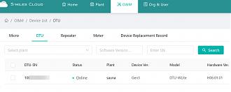

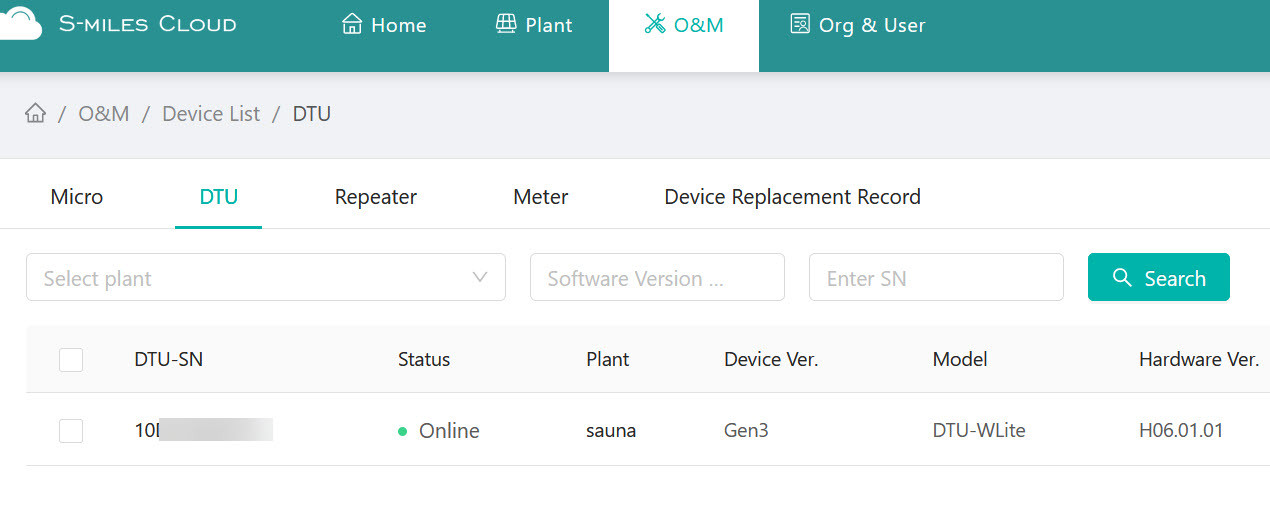

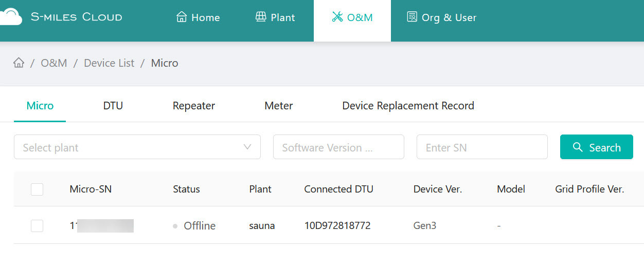

    ich habe es auch über die Webseite /Cloud versucht.
    Der DTU wird als online erkannt, der Wechselrichter bleibt offline
    DTU online:
Ansichten: 31092
Größe: 88,2 KB
    WR offline:
Ansichten: 30780
Größe: 95,2 KB
      Der Wechselrichter muss an PV-Module angeschlossen sein um ihn einzurichten.
      Ohne ist er im Standby, und kann nicht erkannt werden.

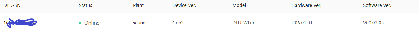

        Was für eine Hardware/Software Version hat dein Stick?
      • 2677
      HW: H06.01.01
      SW: 00.03.03
      manuelles FW Update brachte nichts.
      ist der von ebay für 89 euro...
      Klicke auf die Grafik für eine vergrößerte Ansicht  Name: dtu.png Ansichten: 0 Größe: 10,6 KB ID: 337266
        HW habe ich die gleiche nur Software 00.02.01
        Bei mir kommt zwar kein WebUI, aber ich bekomme eine JSON zurück.
        Ich bin mir jetzt nicht sicher ob ich zum testen ein Firmwareupdate machen soll, sonst geht es bei mir auch nicht mehr.

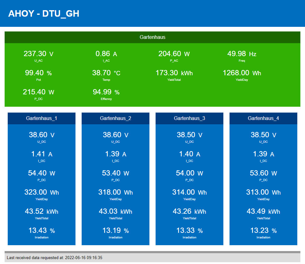

            Da nach einem Firmware-Update das ganze bei mir auch nicht mehr funktioniert hat, habe ich mir das Projekt mal angetan.
            ahoy/tools/esp8266 at main · grindylow/ahoy (github.com)
            ESP8266 und Das Radio Modul
            AZDelivery 5 x D1 Mini NodeMcu mit ESP8266-12F WLAN Module CH340G Lua kompatibel mit Arduino inklusive E-Book!: Computer & Zubehör (amazon.de)
            AZDelivery 5X Prototyping Shield für D1 Mini NodeMCU ESP8266 inklusive E-Book! : Amazon.de: Computer & Zubehör
            DollaTek 2Pcs NRF24L01 + PA + LNA Funk-Transceiver-Modul 2.4G 1100m mit Antenne in antistatischem Schaum kompatibel mit Arduino: Amazon.de: Elektronik & Foto
            Man sollte beim Abfragen wenn man die DTU weiter nutzen möchte nicht unter 10 Sekunden gehen, sonst setzt wohl der Datenstrom an der DTU immer wieder aus.
            Mir den 10 Sekunden kann ich ganz gut umgehen, und die Daten kommen sauber per MQTT.

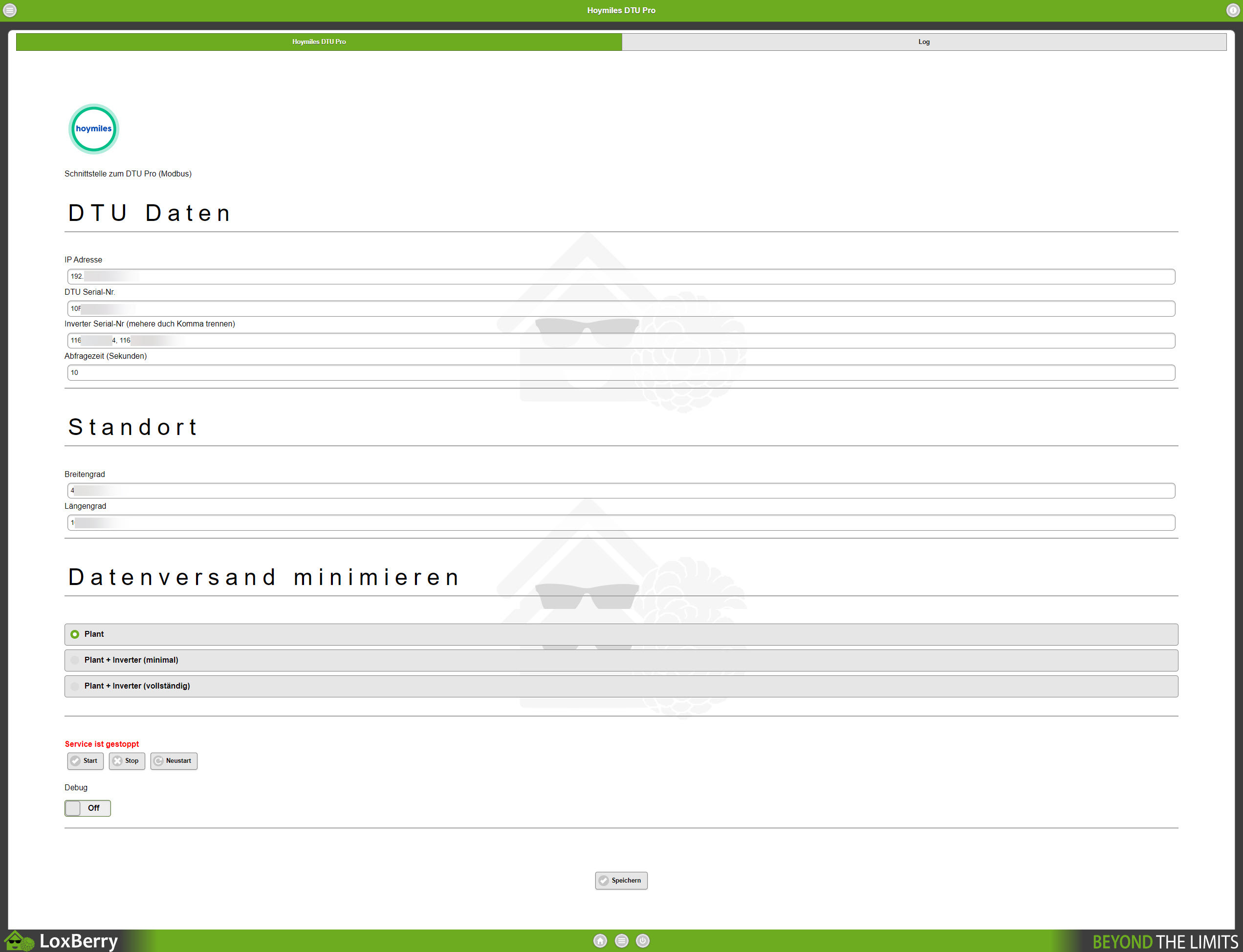

              Tueftler Ich habe inzwischen auch für die DTU-Pro ein Loxberry Plugin erstellt das alle Daten per MQTT an den MiniServer sendet. (wird vorerst nicht veröffentlicht)
              Das nutzt wie du es auch machst ModBus, aber zu viele Abfrage verträgt die Pro nicht, und sendet dann keine Daten mehr an die Cloud.
              Zusätzlich lese auch per API die Daten der Hoymiles-Cloud Tag/Monat/Jahr etc.
              Die Hoymiles WR sind wirklich gelungen, die Datenabfrage über Funkt ist allerdings schon recht buggy, und vor allem langsam.
              Je WR braucht die Antwort 3-4 Sekunden, und deswegen ist ein Datenabgleich max. nur alle 5 Sekunden möglich. Für eine präziese Steuerung wie Heizstab, Wärmepumpe etc. für mich gerade noch ausreichend, aber langsamer dürfte es nicht sein.
              Da ist es in den meisten Fällen besser einen richtigen Zähler (ModBus etc.) dazwischen zu hängen.
