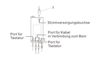

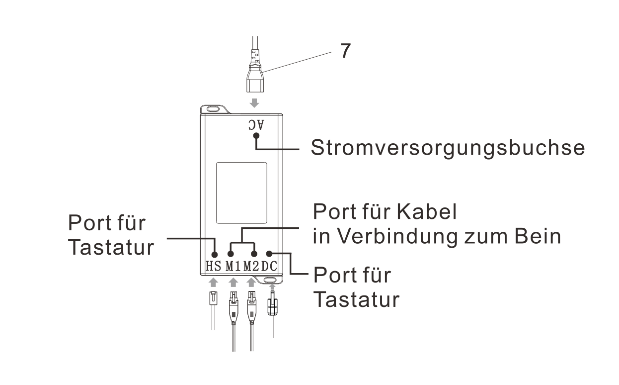

    Der zweite LAN Port ist dort wo man die Motoren ansteckt, wie oben auf deinem Bild
    M1, M2, HS1 und HS2. Wobei ich nicht weiß, ob die wirklich mit HS1 und HS2 beschriftet sind.
      • 2176
      heilmoa danke dir. Man sieht es auch gut in der eigenen Anleitung von denen.

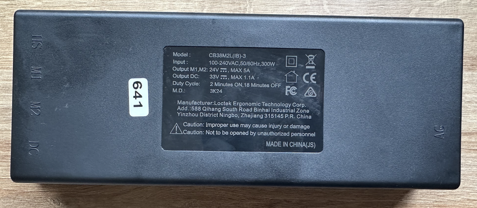

        • 2176
        Also es ist nicht so ohne weiteres möglich. Auch das Steuergerät und die Fernbedienung sind nicht kompatibel. Heißt, ich müsste um den 2. Anschluss zu erhalten auch eine andere Fernbedienung kaufen.
        Das Thema hat sich für mich erstmal erledigt, wird der Schreibtisch halt nicht in Loxone eingebunden.
        Hier als Bild das Steuergerät des E7 inkl. integriertem Netzteil, dass ist zB bei mir auch getrennt.

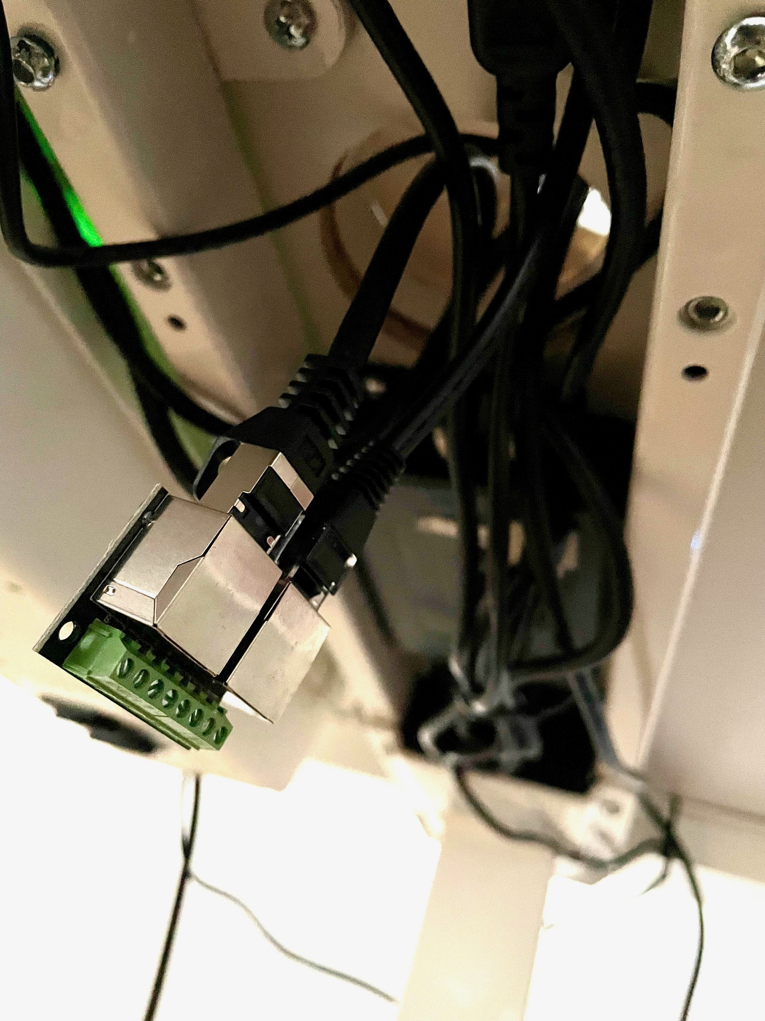

            ich werde wohl bei Gelegenheit mal etwas probieren... ich denke mit diesem praktischen dual-Port Adapter, einem Patch-Kabel, einem ESP32 und ein paar DuPont-Kabeln könnte man mal anfangen ...
            • MarkusCosi
              • 28.09.2023
              • 361
              Kurzes Update: das "Durchschleusen" durch besagten dual-Port Adapter funktioniert schonmal... und man hat nun Zugriff per Schraubklemmen auf alle Pins...
