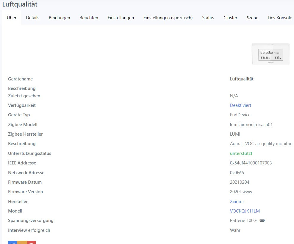

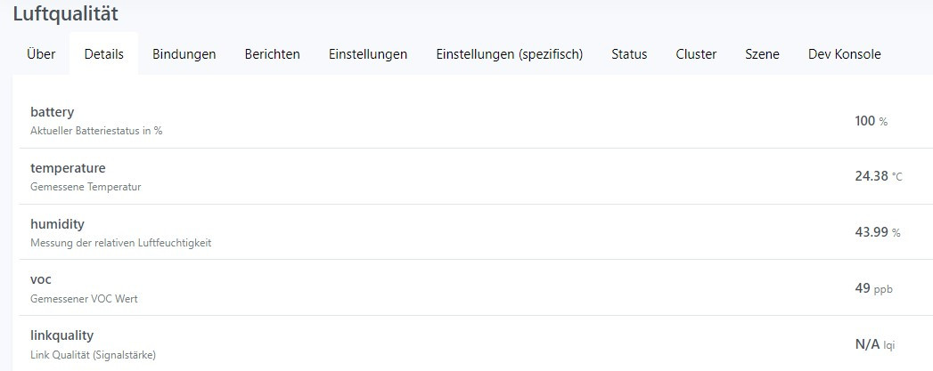

          Hab einen ZigBee um ca. 50Euro
          Klicke auf die Grafik für eine vergrößerte Ansicht  Name: Luftq1.jpg Ansichten: 0 Größe: 79,2 KB ID: 344211 Klicke auf die Grafik für eine vergrößerte Ansicht  Name: Luftq2.jpg Ansichten: 0 Größe: 48,5 KB ID: 344212
