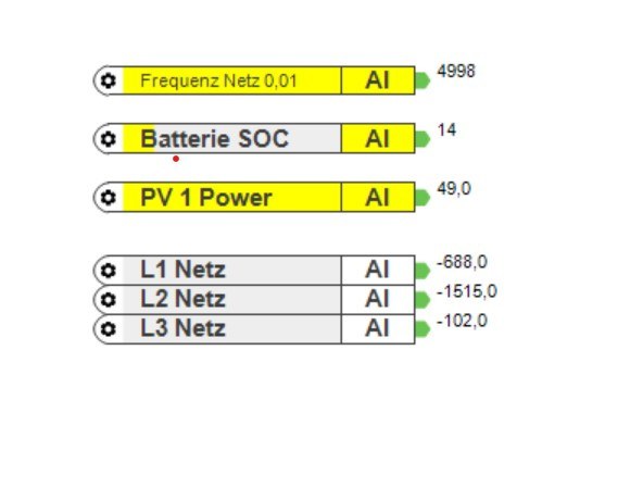

          So noch einmal in Ruhe alles installiert
          und siehe da bekomme die Daten per Adapter jetzt eingebunden

          marko1673 - Ja Top das es jetzt geklappt hat. Wie hast du es denn jetzt eingebunden über die Modbus Extension oder irgendeiner RS485 to Ethernet Bridge? Wenn Bridge welche?
          • marko1673
            • 01.12.2020
            • 42
            Waveshare Industrial RS232/RS485 to Ethernet Converter Dual Serial Ports TCP Server TCP Client UDP Server UDP Client HTTPD Client Supports Customized Webpage DNS Domain Name Resolution https://amzn.eu/d/7frCFRV
            Über Modbus Server den Adpater
            Und dann alles angelegt

                        Hallo in die Runde,
                        Ich habe hier einen Foxess H 3 in Betrieb und den Versuch unternommen die Daten per Modbus auf den Loxone mini Server auszulesen. Nach anfänglichen Problemen ist es mir gelungen plausible Daten von den Sensoren darzustellen. Das Problem was ich habe sind, dass die Daten nicht sauber sind und es zu extremen Spitzen kommt. Es sind immer fast die gleichen Spitzen von z.B. Um die 65000 oder das doppelte davon 130000.
                        Vielleicht kennt jemand das Problem und kann mir einen Tipp geben.

                        #29
                        Hallo, danke für die Meldung,
                        wollte eigentlich ein Re schreiben bin aber noch nicht dazu gekommen. Wie so oft sitzt das Problem vor dem Bildschirm 🤨 ich hatte den falschen integer Wert eingestellt und somit es selbst produziert. I16 eingestellt und mit I16 signiert hat es dann funktioniert. Weil auch negative Werte Anliegen.
                        Für mich ist das Erstkontakt und noch Neuland mit rudimentären Kenntnissen. Jedenfalls läuft es jetzt sauber.
                        Grüße Waldemar
