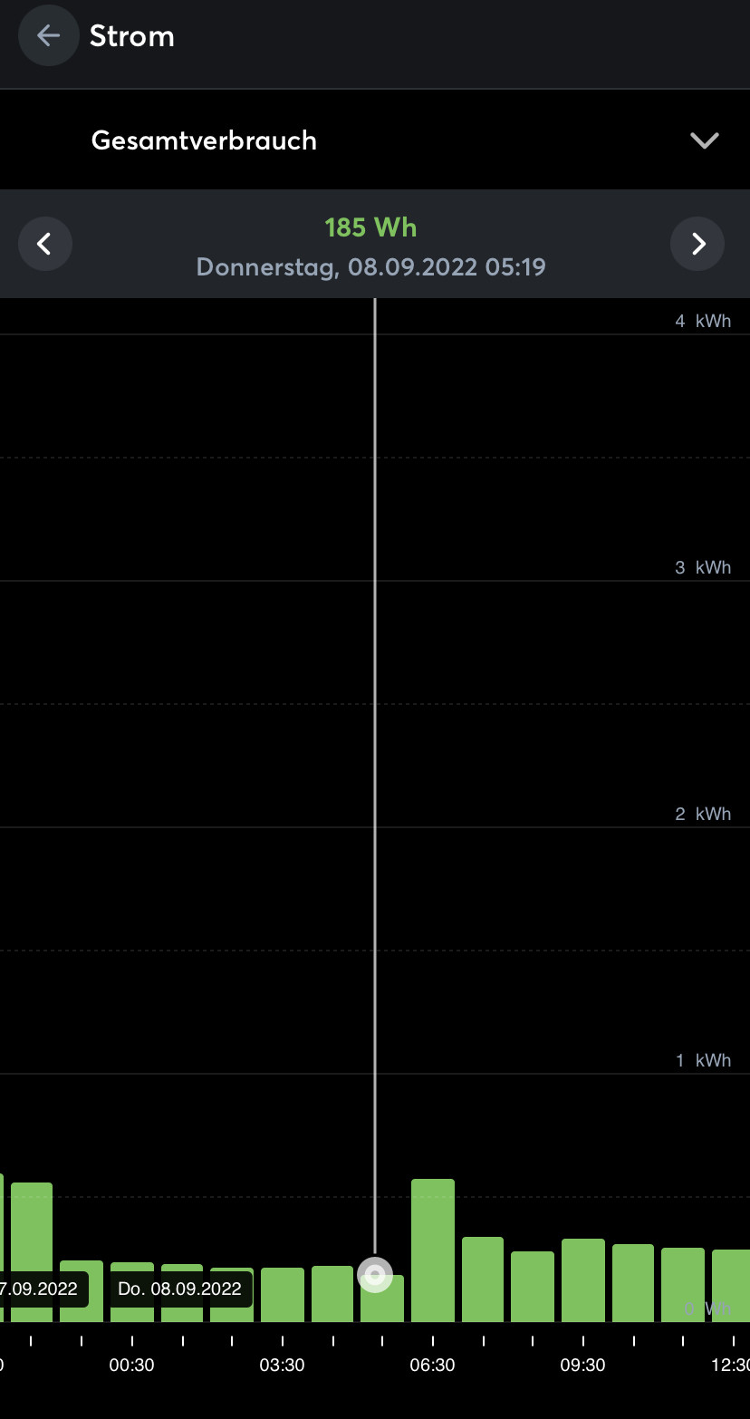

Ansichten: 398
Größe: 101,1 KB
        Ich liege jetzt bei ziemlich genau 300Wh in der Nacht, wobei ich inzwischen vieles abgedreht habe, beispielsweise meinen Entwicklungsserver, zwei Raspberrys, den Testminiserver, im Partyraum habe ich die Sufwoofer und den Beamer vom Standby getrennt. Auch Laptop-Ladegeräte stecke ich nach Verwendung aus.

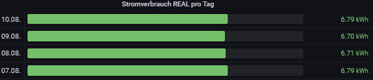

          Hier mal ein Beispiel aus dem Sommer im August (früher Sonnenaufgang, später Sonnenuntergang), alle im Urlaub, keiner zu Hause:
          Klicke auf die Grafik für eine vergrößerte Ansicht  Name: powerconsump_abwesend.jpg Ansichten: 0 Größe: 18,1 KB ID: 357113
          Also das Haus im Abwesend-Modus (Erinnerung: Beleuchtung und Anwesenheitssimulation) hat also einen Verbrauch von ca 6,7kWh am Tag.

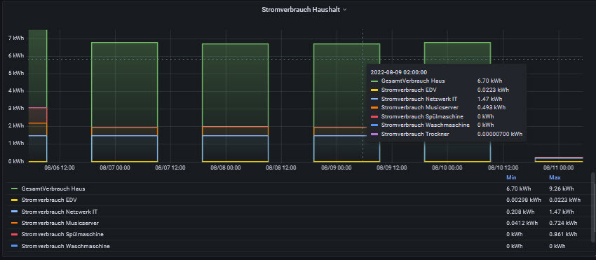

          Ich habe die Aufzeichnung sämtlicher Verbräuche mit dem Stats4Lox Plugin angefangen, um weiter zu schauen, was wo hin geht... damit bin ich noch nicht ganz fertig...
          Aber hier mal aus dem gleichen Zeitraum:
          Klicke auf die Grafik für eine vergrößerte Ansicht  Name: powerconsump_abwesend2.jpg Ansichten: 0 Größe: 79,1 KB ID: 357114
          Was man sehen kann:
          Gesamt 6,7kWh
          1,47 kWh "Netzwerk", das sind die o.g. Fitz, Switch, Kameras, NVR, etc.
          0,5kWh Musicserver (im Standby)... das ist das erste, was ich komplett nun ausgeschaltet habe
          Also liegt der Verbrauch ohne Netzwerk und Musicserver bei ca 4,7kWh pro gesamten Tag. Was ich nicht messen konnte ist, was davon auf die Beleuchtung fällt.

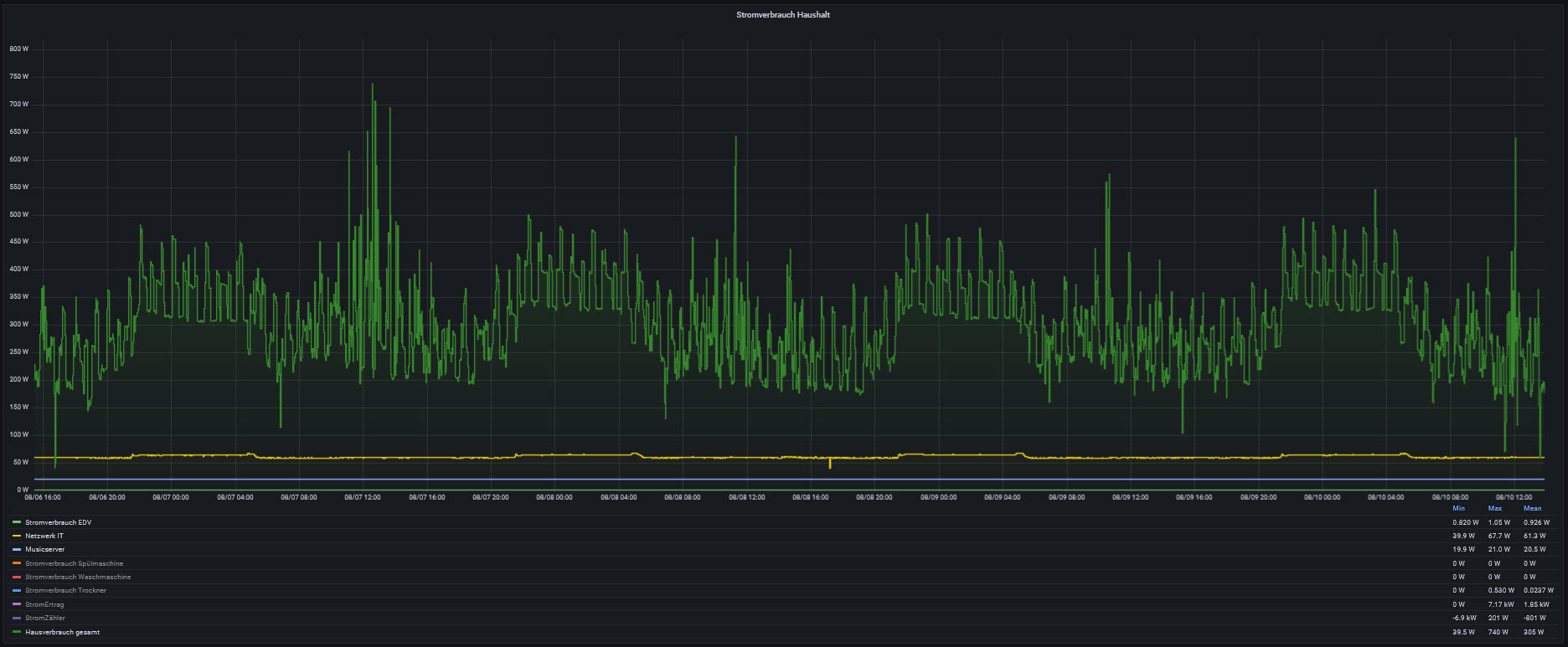

          Klick für größere Ansicht:
          Klicke auf die Grafik für eine vergrößerte Ansicht  Name: powerconsump_abwesend3.jpg Ansichten: 0 Größe: 271,9 KB ID: 357115
          Man sieht den Verlauf zwischen Dunkel und Tageslicht an der unteren gelben Linie. Das ist der Netzwerk-Verbrauch (Dunkel -> IR LED der Kameras an, hell-> IR LED aus)... man sieht den kleinen Mehrverbrauch von 5W... dies hilft für ein Gefühl, wann es dunkel war
          Parallel dazu sieht man schön, dass der Gesamtverbrauch gleichzeitig hochgeht, das wird die Aussenbeleuchtung und die Anwesenheitssimulation sein.
          Die Peaks sind dann zwei Kühlschränke, und vermutlich so Kleinkrams, wie ne Heizungspumpe die mal kurz anläuft.
          Die starken Peaks nach unten und oben schätze ich als Messfehler ein (27W und 658W).
          In Durschnitt rauschen hier also am Tag dann 250-260W in der Nacht 350-380W durch...

          Was mich selber gerade wundert:
          am Tag ist das Grundrauschen geringer, aber es sind unheimlich viele Peaks und diese sind weit höher als in der Nacht...
          Was diesen Verbrauch aus macht, kann ich nicht nachvollziehen...
          Ich vermute, dass dies Messfehler (und oder Kommunikationsfehler) sind, da die PV den Hausakku auflädt und je nach Ertrag das die Speicherleistung anpasst... die Angaben hier in der Statistik kommen vom Energiebaustein (hier hängt PV, Stromzähler und Akku dran)...
