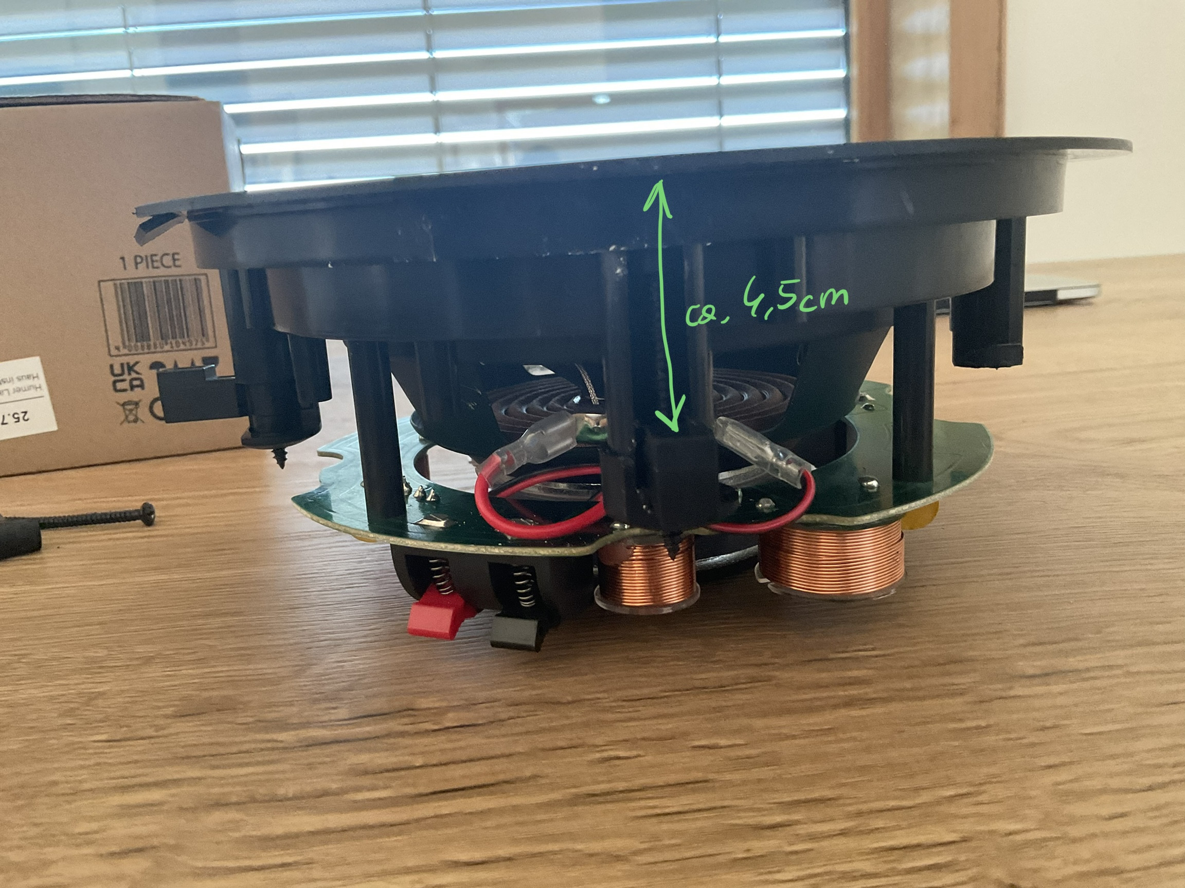

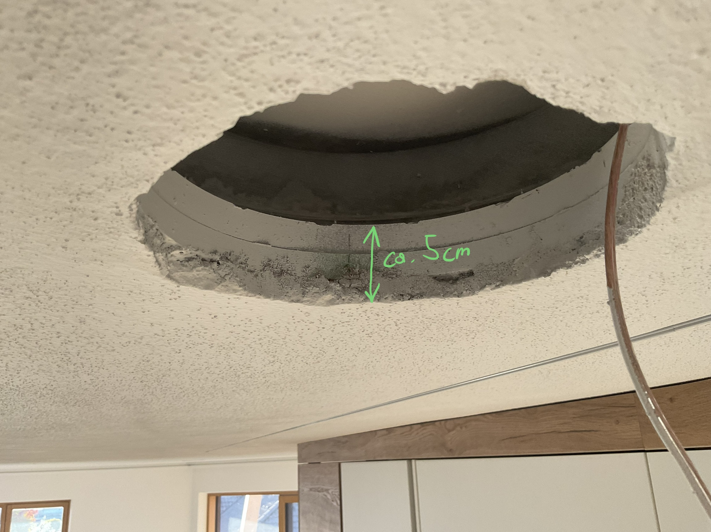

        sorry vielleicht habe ich mich nicht richtig ausgedrückt. Ich habe eine betonierte Decke mit den Loxon Einbauboxen (https://shop.loxone.com/dede/speaker-einbaubox.html). Diese Decke wurde dann noch mit ca. 2 cm Putz verputzt.
        Durch das Verputzen habe ich jetzt einen zu großen Abstand zwischen den L-Hacken und der Decke. Das heißt Sie greifen nicht richtig, so dass der Lautsprecher herausgefallen ist. Ich bräuchte also ein bisschen mehr Spiel mit den L-Hacken. Anbei zwei Fotos. Bitte meldet euch, wenn ihr noch mehr Infos braucht.

          Ich habe mir bei meinen Canton Einbaulautsprecher die Halter neu und verlängert mit dem 3D Drucker gedruckt.
          Sind deine LS schon die neuen von Quadral oder noch die Älteren?

            Okay auch eine gute Idee. Hast du zufällig noch die Datei für den 3D Drucker?
            Das sind noch die alten, hab aber auch einen neuen da, da is das gleiche Problem.
              Hab ich sicher noch, nur ob die Canton Teile an Loxone passen muss ich schauen.
