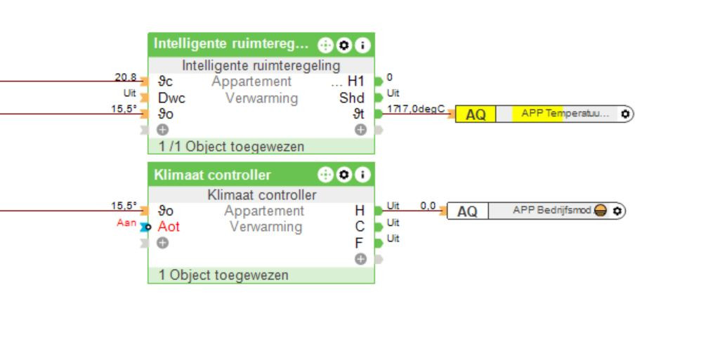

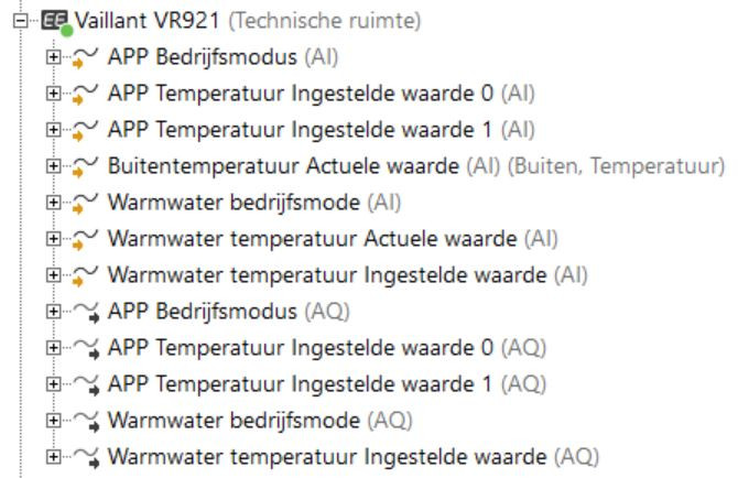

    Ich habe einen vaillant Gas-Brennwertgerät ecoTEC exclusive​. Zusätzlich wollen wir einen sensoNET VR921 (eebus) einsetzen. Wir haben auch einen Multimatic 700 als Raumthermostat.
    Loxone kann den sensoNET VR921 als eebus Gerät finden. Nur die Möglichkeiten scheinen begrenzt zu sein. Wir hatten gehofft, mehr Elemente/Informationen kontrollieren zu können.
    Im Moment können wir nur die Außentemperatur ablesen, die Temperatur für die Zentralheizung einstellen und die Zentralheizung ein- und ausschalten (und/oder in den Auto-/Eco-Modus versetzen). Siehe Bildschirmfoto unten
    Wissen Sie, ob es noch mehr Daten zu lesen/zu senden gibt? Oder sollte ich mir lieber eine andere Lösung für die Steuerung des Heizkessels überlegen? Es wäre schön, wenn wir z.B. die Raumtemperatur am Multimac ablesen, den Wasserdruck sehen und die Heizungskurve wechseln könnten.​

    Leider geht da momentan noch nicht mehr..
    Hatte auch gehofft das man Heizkurve etc. steuern kann damit die Heizung mehr in Loxone integrierbar ist. Am besten mal den Vaillant Support anschreiben, vielleicht hilft es ja wenn mehrere Ihre Wünsche äußern.
    Alternativ kann man noch einen loxberry + Ebusd Plugin verwenden.
