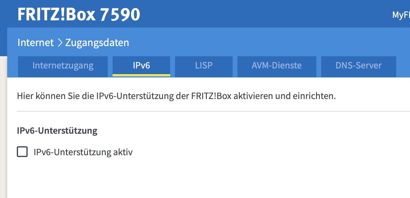

    ich habe hier seit einigen Woche DeutscheGlasfaser und "streite" gerade mit denen, weil nicht die vereinbarte Geschwindigkeit zur Verfügung steht.
    In dem Zusammenhang hat mir der Support geschrieben, ich solle in meinem Router (FritzBox 7590) IPv6 aktivieren.
    Da mein aktuelles Setup ohne Fehler läuft meine Frage: kann ich bedenkenlos IPv6 aktivieren und mein vorhandenes IPv4 Netzwerk bleibt unverändert, oder muss ich hier was beachten?
    Danke euch!
    Gruß Thomas

    Kannst bedenkenlos aktivieren
    Wenm du eine echte ipv4 hast ist diese nicht von der Einstellung betroffen, bei ds-lite ist und bleibt es doof

    Ja Deutsche Glasfaser nutzt soweit ich weiß ausschließlich ds-lite.
    • Klartext
      • 426
      Ja dann hast du eigentlich mit den zusätzlichen ipv6 nur Vorteile, aktivieren

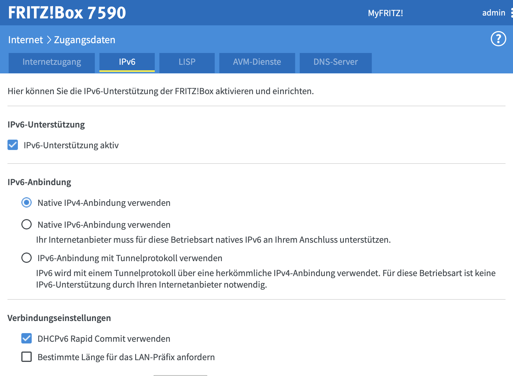

        OK, ich hab mich getraut.
        Aber was hab ich denn nun davon (für Vorteile)?

          Im ersten Augenblick gar keine, da eigentlich alle relevanten Dienste ipv4 können
          Interessent wirds wenn du von aussen zugreifen möchtest das kannst du ja mit ds-lite nicht
          über ipv6 geds wenn es beide Stellen können (wireguad wäre ja bei der fritzbox naheliegend)

          es gibt jetzt das lang erwartete Update 7.5 für die FritzBox 7590
          Mit wirklich wenigen Klicks konnte ich auf der FritzBox und am iPhone eine VPN Verbindung mit WireGuard herstellen.
          Und was soll ich sagen: es klappt! Habe Zugriff auf meinen lokalen Dienste und Apps.
