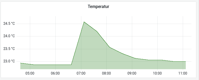

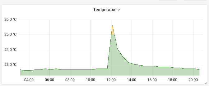

              Wir haben eine FBH mit Wärmepumpe, und uns damals auch einen elektrischen Handtuchheizkörper eingebaut.
              Wir verwenden ihn nie zum Heizen (ist nichteinmal angesteckt), da die FBH völlig ausreicht. Außerdem wird es im Bad nach einigen Minuten duschen sowieso so richtig, richtig warm :-D
              Ich habe ein Bild angehängt, dass ein längeres Duschen ohne jegliche Zusatzheizung zeigt:
              Klicke auf die Grafik für eine vergrößerte Ansicht  Name: duschen.png Ansichten: 7 Größe: 9,9 KB ID: 391649
              und hier ein Bild von einem schnellen "Ich hab verschlafen und spring nur 3 Minuten unter die Dusche":
              Klicke auf die Grafik für eine vergrößerte Ansicht  Name: duschen2.png Ansichten: 0 Größe: 9,8 KB ID: 391650
              => Wenn ihr euer Haus gut gedämmt habt, wird eine Zusatzheizung im Bad vielleicht nicht nötig sein.

                RiverRaid vermisst ihr die warmen Handtücher nicht?
                • RiverRaid
                  RiverRaid kommentierte
                  Um ehrlich zu sein, nein, nicht wirklich... Das ist für uns nicht die richtige Kosten/Nutzen Relation.
                  Wir haben ihn zu Beginn ein bisschen verwendet, aber nach ca 1 Woche war er konstant ausgeschaltet und nach 2-3 Monaten nichteinmal mehr an der Steckdose angesteckt. Warm genug wird es im Bad auch so, und nur für warme Handtücher war uns der Energieverbrauch zu Hoch
