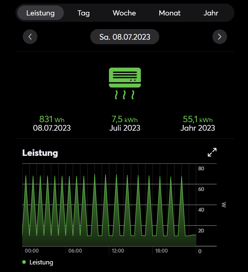

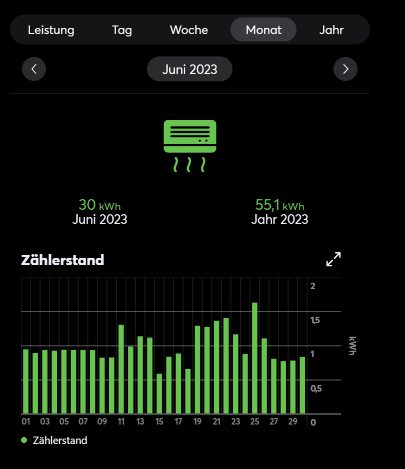

      So ein Mist...da war mein ganzer ausführlicher Text weg...daher nochmal in Kurz:
      Verbrauch ist korrekt - liegt an Kühlmittel aus Ol+Kühlmittel das auf Temperatur gehalten werden muss, damit es sich nicht trennt. Mind. 24h vor Kühlbeginn muss das Heizelement in der Klimaanlage mit Strom versorg sein um Schaden durch getrenntes Kühlmittel zu vermeiden (Schmierverlust am Kompressor kann einen Totalschaden verursachen). Stromfreischaltung kann man machen, aber man sollte dann sehr rechtzeitig den Strom wieder anschalten. Ich vermute, dass die 24h eher im Winter wichtiger sind...im Sommer reichen vielleicht auch ein paar Stunden weniger.
      Bei mir knapp 1KWh Standby pro Tag...ein paar Stunden Kühlen verändern den Tagesverbrauch kaum, da das PTC Element dann nicht heizen muss.
      Der Standbyverbrauch wird in die Effizienzklasse nicht mit einberechnet. Mein Gerät hat 5KW mit 3 Innengeräten und Effizienzklasse A+ (Mitsubishi El). Im Kühlbetrieb ist es wirklich EXTREM sparsam.
      Meine Innengeräte werden vom Außengerät mit Strom versorgt. Zähler ist geeichter S0 Zähler mit 2000Imp/KWh
