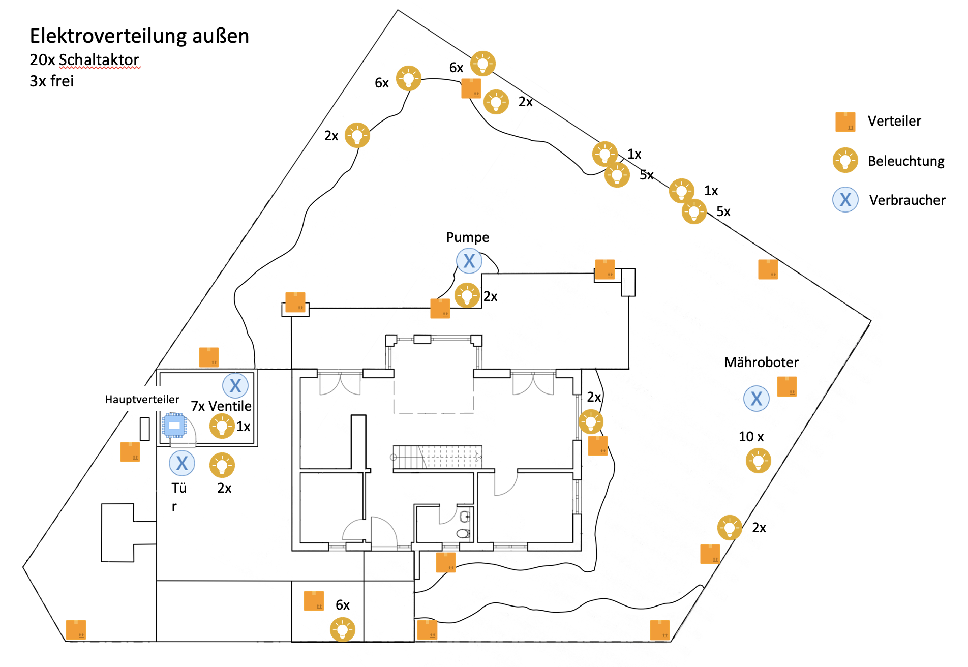

        Für die persönliche Doku habe ich einfach Powerpoint genutzt.
        Die Software nutze ich dienstlich recht häufig, daher benötigt es keine Einarbeitung und die Software wird es vermutlich in 10 Jahren auch noch geben.
