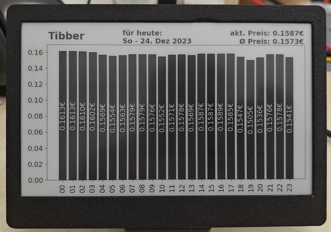

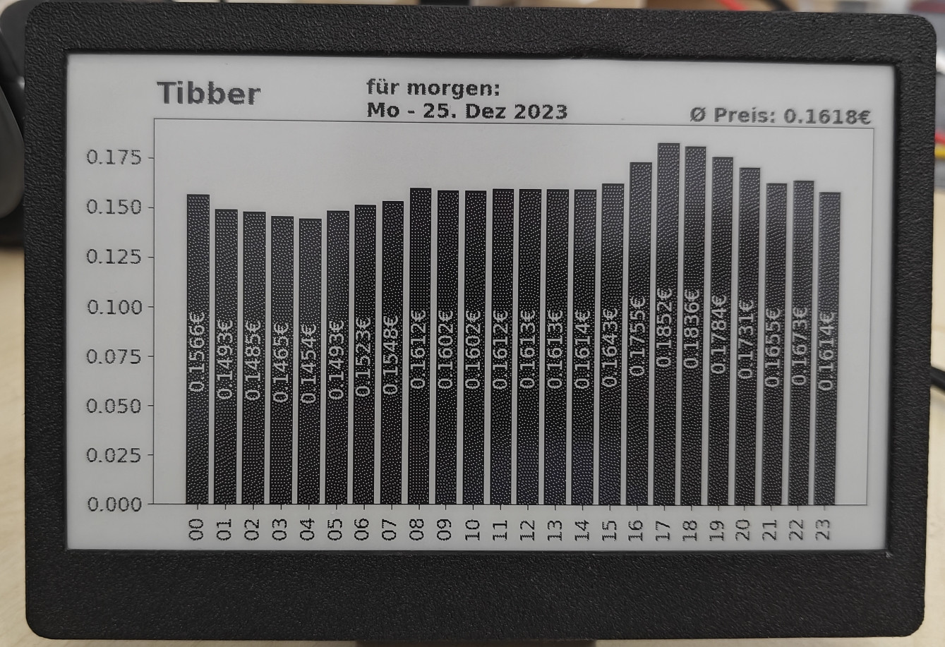

    Nachdem meine Frau eine Anzeige der Strompreise ohne Tab/Handy wollte, habe ich mich auf die Suche gemacht was energiesparendes zu finden.
    Es gab ein paar Projekte die mir aber nur bedingt gefallen haben und z.T. eher schlecht programmiert wurden.
    Im Anhang die Files und eine Anleitung...
    Klicke auf die Grafik für eine vergrößerte Ansicht  Name: IMG_20231224_153257.jpg Ansichten: 0 Größe: 408,5 KB ID: 415767Klicke auf die Grafik für eine vergrößerte Ansicht  Name: IMG_20231224_153235.jpg Ansichten: 0 Größe: 389,9 KB ID: 415768
    Jetzt kann meine Frau kurz beim vorbei laufen entscheiden wann sie das Auto lädt, oder Waschmaschine/Trockern/Spülmaschine etc. laufen lässt.
    Ich möchte noch ein PV-Forecast mit einbauen, aber das kommt erst im nächsten Jahr wenn wieder etwas mehr PV-Leistung kommt.

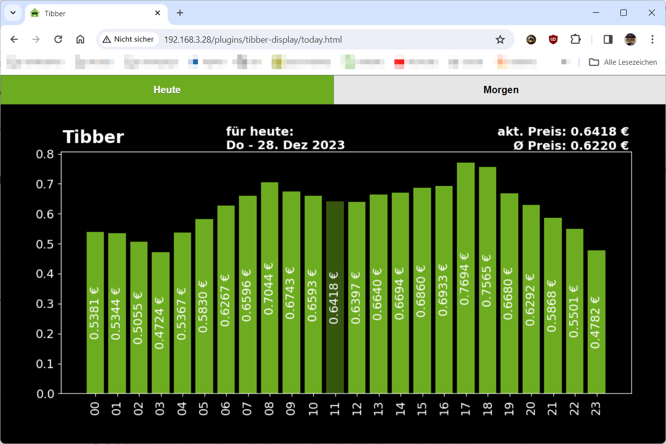

    hismastersvoice hat mir erlaubt seinen Code weiterzuverwenden. Ich habe daraus ein LoxBerry Plugin zusammengebaut, mit dem sich das Balkendiagramm im Browser darstellen lässt. Damit kann es auch auf vorhandenen Displays mit Broiwser im Kioskmode (Tablets, etc.) dargestellt werden oder aber über die Webpage Baustein in die Loxone Config eingebaut werden. Zusätzlich werden über das Plugin die Daten per MQTT bereitgestellt und auch für einen Virtuellen HTTP Eingang aufbereitet.
    Download im Wiki: https://wiki.loxberry.de/plugins/tibber-display/start

      Sehr cool...
      Ich hoffe das sind nicht deine Preise von heute, und nur Beispiel-Zahlen. Meine Preise sind zumindest kpl. anders.
      Hehe ;-) Das sind die Preise über den Test-API-Key.
