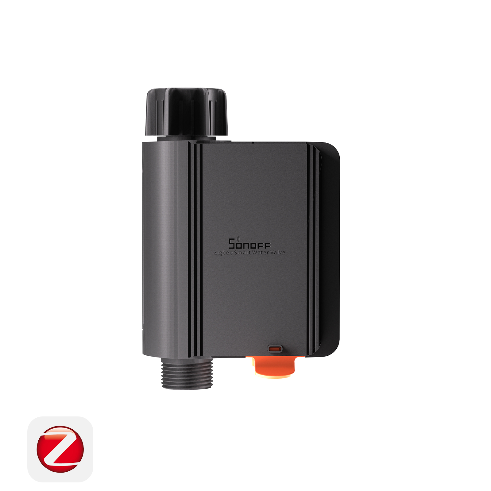

          Nachdem der Frühling da ist und der Sommer nicht mehr weit, hier eine Ergänzung dazu. SONOFF hat ähnliche Ventile die sich mit dem Zigbee2mqtt Plugin voll steuern lassen auch von Loxone aus.
          bekommt man relativ günstig im Handel, zuerst Firmware update machen und dann läuft es.
          Integrate your SONOFF SWV via Zigbee2MQTT with whatever smart home infrastructure you are using without the vendor's bridge or gateway.

            Hab gerade einen Sonoff gekauft, läuft über zigbee2mqtt:
            SONOFF Zigbee Smart Water Valve automates your watering system, offering multiple control methods including APP remote control, voice control, and smart scenes. With the ability to set precise schedules and capacity, you can avoid over-irrigation, reduce water costs, and conserve resources. It also provides intuitive insights into your water consumption, helping you make informed decisions and plan your water usage more effectively. Additionally, you can view historical irrigation data and receive a 3-day weather forecast, ensuring your garden or lawn gets the right amount of water at the right time.
