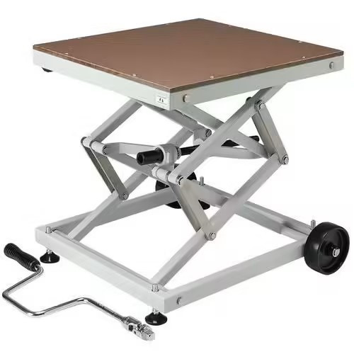

    hallo an euch :-)
    sowas wie auf dem bild würde ich gerne bauen.
    haette gerne 70cm hubhöhe. leider kann ich kein 3D programm bedienen, was sowas auch mal simulieren könnte (wg längen der schenkel und so...)
    kann das einer von euch "auf die schnelle" oder ist das richtig aufwand? die teile dann zuschneiden etc kann ich dann schon ;-)
    danke euch erst mal :-)

    ich hab mir selbst beigebracht 3D zu zeichnen und könnte das zeichnen, hab aber nie eine Simulation gemacht. allerdings würde ich mir für so einen fall im baumarkt ein paar 4er Kanthölzer kaufen und mit Schrauben und Muttern zumindest einen Arm einmal zusammenschrauben und dann den Hub anschauen und notfalls dann die Löcher versetzen, ich denke das ist dann praxisnäher und kostet ein paar euro
    kostenlose 3D software: Free Cad, Fusion360 (nur privat) oder Blender, mit Freecad sollte man auch gut simulieren können

      Der Marius Hornberger hat einen Klasse Youtube Kanal, wo er genau einen Hubtisch aus Holz baut:

        cooler tisch den er da baut :-)
        vielleicht schau ich mir da bissel was ab - jetzt geh ich erst mal in den baumarkt und hol mir ein paar 4-kant leisten für die prototyp mechanik :-)
