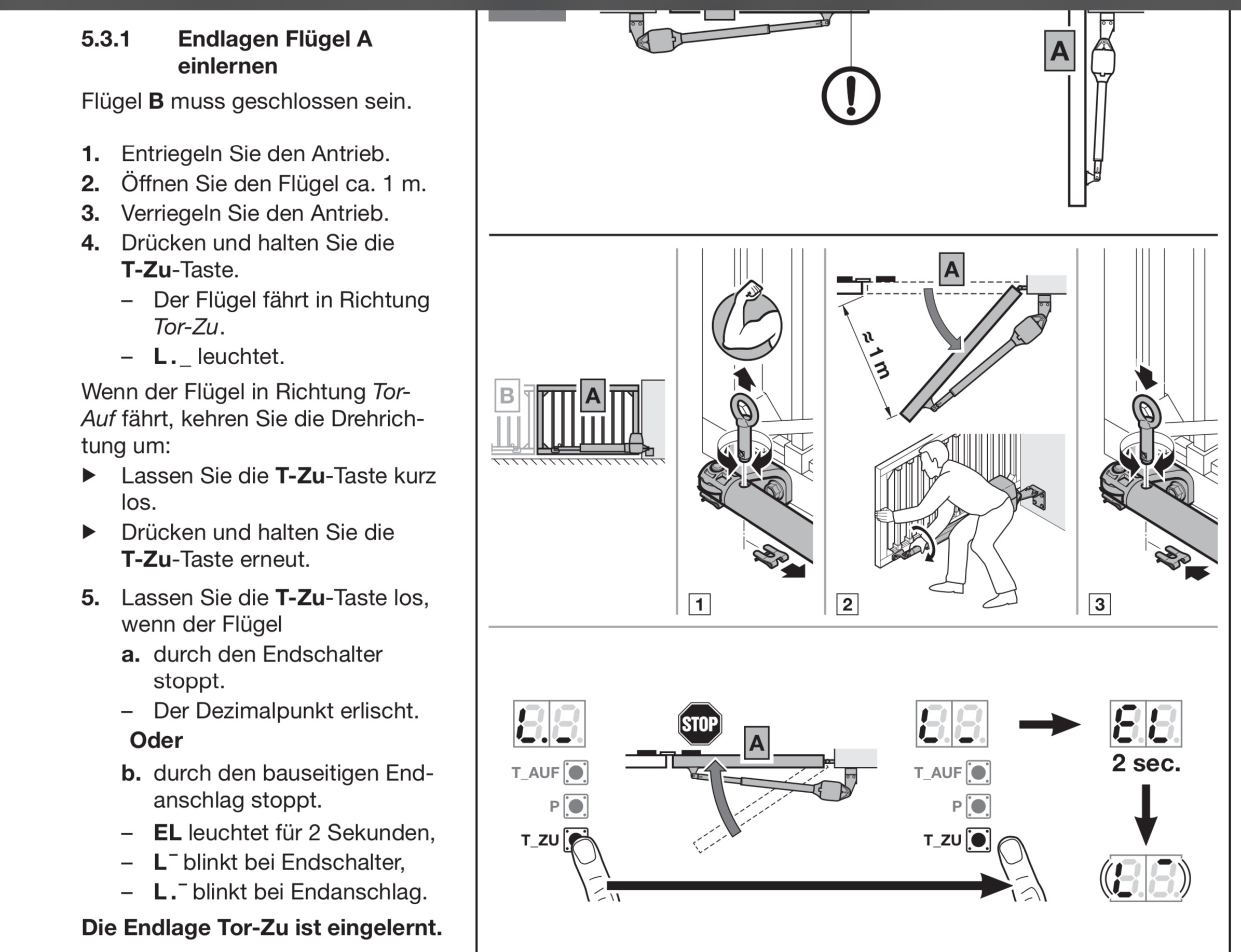

        Tor Zu einlernen:
Ansichten: 243
Größe: 528,7 KB
        Also, bei der Einrichtung muss ich „Tor-Zu“ gedrückt halten, bis das Tor geschlossen ist bzw. am Anschlag aufläuft, dann, wenn das System diesen Endpunkt erkennt, erscheint im System EL, danach kann ich „Tor-Auf“ einlernen.
        Bei Tor-Zu liegt das Problem!
        Das Tor fährt zu und das System versucht weiterhin das Tor zu schließen, obwohl der Anschlag längst erreicht ist. Dabei erzeugt der Dreharm so viel Kraft, dass die Verschraubung des Arms aus dem Torflügel gerissen wurde, würde ich meine Hand dazwischen halten, würde die Power mir die Hand zerquetschen. Kraft VIEL zu hoch!
        Ich erreiche also EL (Endlage) nicht bei Tor-Zu ohne dass Schäden entstehen.
        Bei Tor-Auf kann ich den Endpunkt im System frei entscheiden und abspeichern, bei Tor-Zu eben nicht, da muss das System den Endpunkt selbst erkennen. Ich habe Hörmann angeschrieben, den Emailverlauf und die Antworten von Hörmann poste ich gerne, sobald ich die letzte Antwort von denen bekommen habe. Ihr könnt Euch vorstellen, wie die Lösungsansätze von denen ausgefallen sind….
        Ich steh vorm Berg!

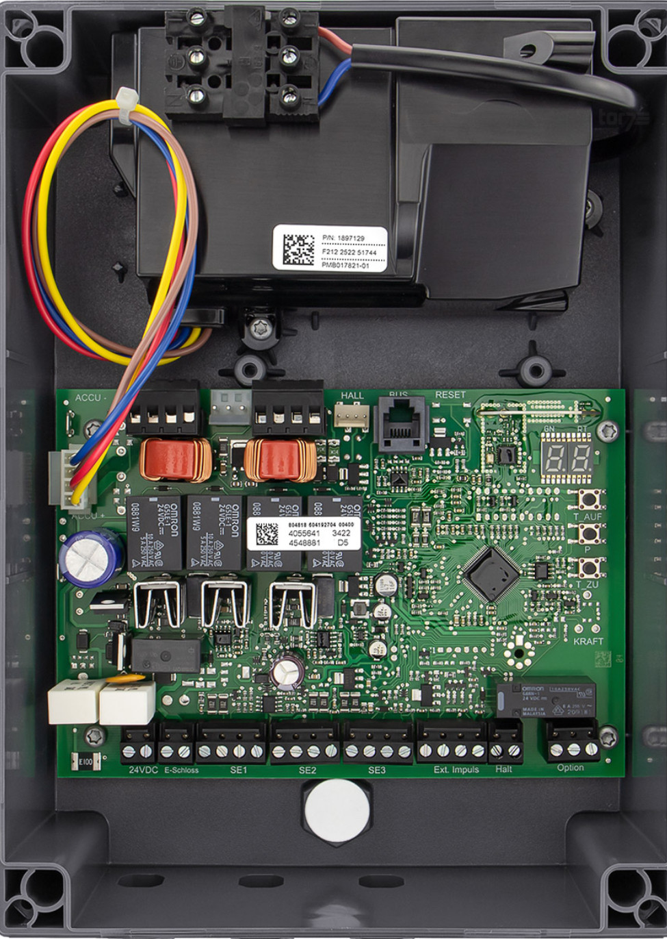

          hast du auf der Platine einen Drehregler für die Geschwindigkeit und die Kraft? Ich meine man konnte diese beiden Sachen einstellen.
          Vielleicht kannst du mal ein Bild von der Platine und von deiner Torbefestigung machen.

              Kannst du bitte mal ein Foto von der Platine der Steuerung machen?
              Für die Endlagen gibt es Fühler in den Armen die die Endlage anzeigen, diese lassen sich auch justieren. Allerdings ist das nicht so toll, ein fester Anschlag ist schon schöner. Für einen festen Anschlag musste man auch irgendwas bei der Verkabelung ändern, ich glaube das war bei den Motoren, in den Armen, entweder musste man eine Brücke einbauen oder ausbauen, da bin ich mir nicht mehr sicher.

                Ich habe feste Anschläge, ja und man muss auch eine Kabelbrücke in den Armen einstecken. Ich habe beide Möglichkeiten, mit Kabelbrücke wie es richtig ist und mit Standardverkabelung, wenn keine Endanschläge vorhanden wären, getestet.
                Anbei ein Bild von der Platine:

                  Auf der Platine sieht man an der rechten Seite die Vorbereitung für den Regler den ich meine, dort steht Kraft. Bei mir war es so, dass man dort die Kraft einstellen konnte.
                  Ich kann dir da im Moment leider so nicht weiter helfen. Tut mir Leid.

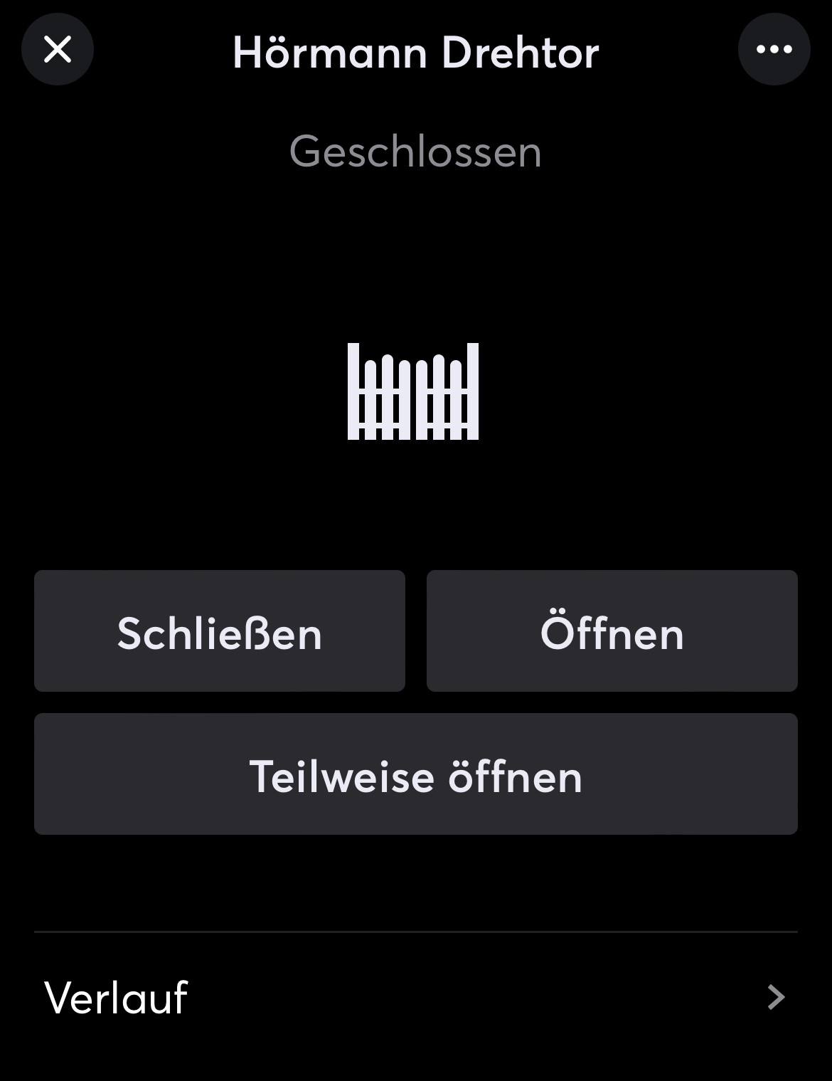

                    Jetzt habe ich das Hormann-Air-Modul von Loxone eingebunden, was auch fast top funktioniert Schnisy !
                    Ich kann öffnen und schließen, das klappt super, aber:

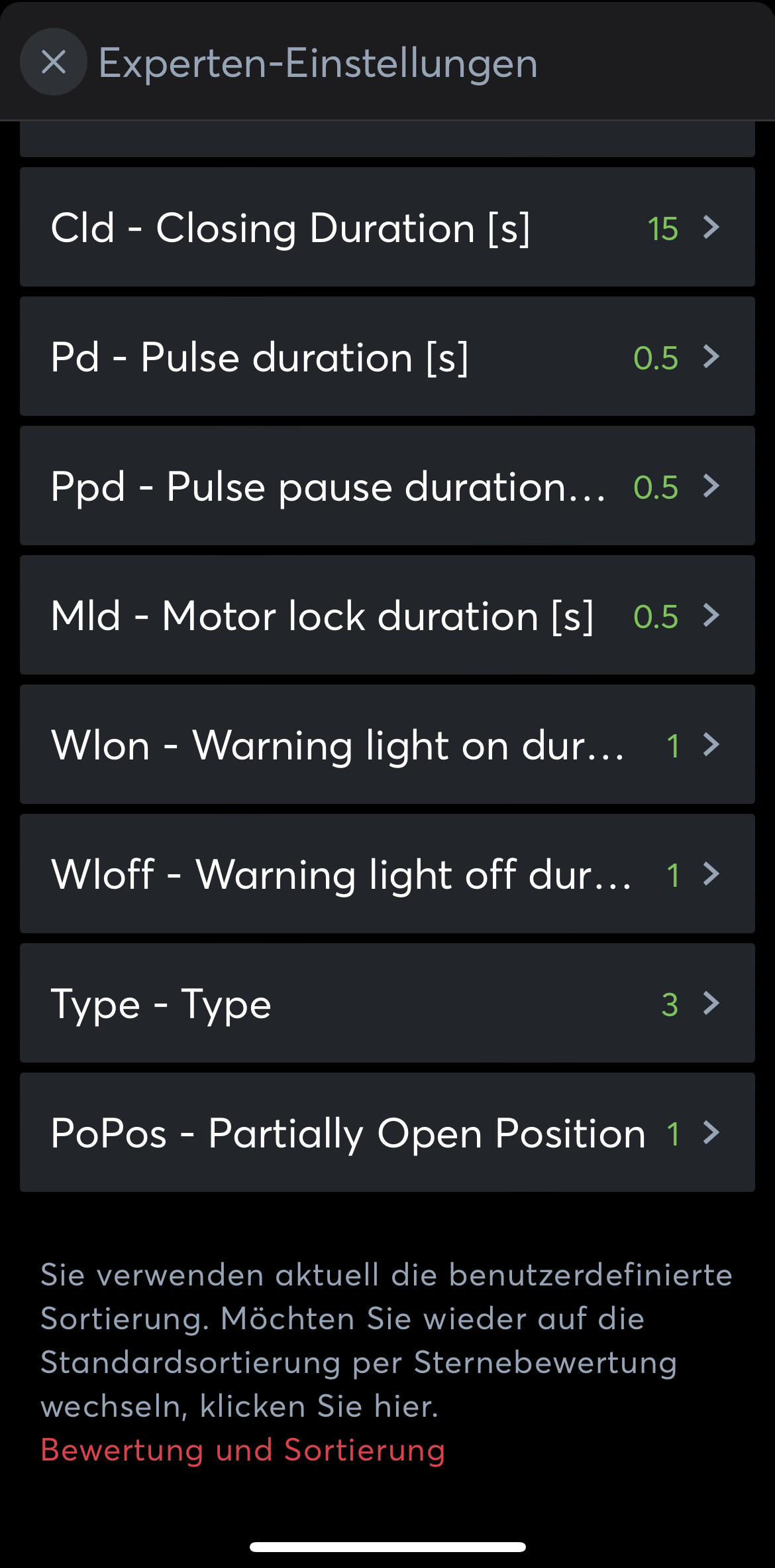

                    In Loxone gibt es den Punkt „Teilweise öffnen“ da kann ich auch einen Wert zw. 0.1 und 1 eintragen, was offensichtlich ein Zeitwert (PoPos Partially Open Position) ist.
                    Ärgerlicherweise wird bei „Teilweise öffnen“ beide Torflüge angefahren, sprich, beide Tore fahren soweit auf (ich habe Zeitwert 1 eingetragen), dass man auch gut durchgehen kann.
                    Ich möchte aber, dass Torflügel A bei „Teilweise öffnen“ komplett geöffnet wird und NICHT auch Tor B.
                    Hat da jemand eine Idee?
                    Wie kann ich hier NUR Tor A ansteuern?

                      Ich habe die beiden Relais jeweils für die komplette Öffnung und für den Gehflügel (nur eine Hälfte wird geöffnet) genommen, ich hatte schon vermutet, dass das Teilweise öffnen nicht richtig funktioniert. Ich habe dafür dann 2 Torsteuerungsbausteine benutzt.
                      Dazu gibt es auch noch einen Ausgang bei meiner Rotamatic um den Zustand offen/geschlossen abzufragen, diesen habe ich dann noch an einen digitalen Eingang des Nano IO angeschlossen, so kann ich den Zustand offen/geschlossen feststellen.

                        ich habe mal mit Loxone gesprochen. Das Ansprechen von nur einem Torflügel funktioniert nicht!
                        Da bin ich aber extrem enttäuscht. Da gebe ich ca. 100,- Euro aus und Hörmann-Air kann nur einen Teil der Funktionen abbilden?! Um Torflügel A anzusprechen, müsste ich mir einen Nano-Air kaufen. Das kann ja nicht sein, oder?
