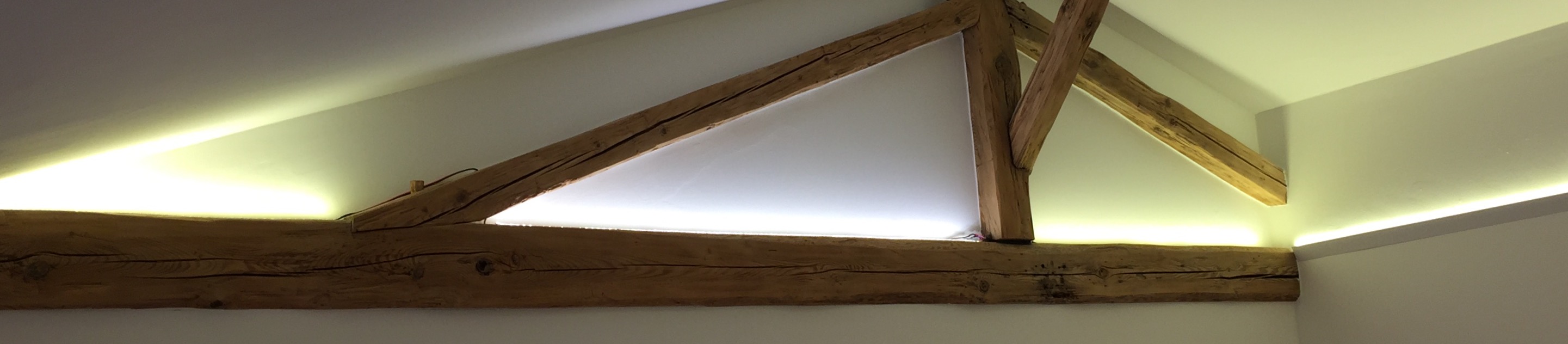

    seit Tagen quäle ich den Loxone Support, da meine Loxone WW LED Streifen (IP 20 & IP 65) nicht zueinander passen.
    Klar, bei den IP 65 ist eine Schutzschicht drüber, das Ergebnis bleibt aber auch bei entfernter Hülle gleich...
    Meines Erachtens liegen die massiv weiter auseinander als in der Spezifikation zulässig (3000K +/-200K).
    Loxone behautet aufgrund meiner eingesandten Fotos, dass das in der Toleranz liegt und keine Reklamation anerkannt wird.

    Langer Rede kurzer Sinn:
    Kann mir jemand bei zwei 10cm WW Streifen eine Farbmessung durchführen?
    Ich habe leider kein geeignetes Messgerät und ich fürchte, dass sie eine Bestimmung mit RAW Bildern und Graukarten nicht akzeptieren werden...
    Auch eine Vermessung mit den üblichen Handy Apps wird wohl nicht genügen...

    WOW, ich hab schon versucht unterschiedliche WW Streifen, die REAL wirklich weit auseinander liegen per FOTO zu vergleichen
    auf den Fotos hat man dann kaum eine Unterschied gesehen
    DEINE streifen müssen extrem unterschiedlich ausschauen ...

        Bist du sicher, dass das in der Mitte überhaupt WW ist?
        Oder hat der Maler unterschiedliche Wandfarben genommen? ;-)
        Der Unterschied ist beachtlich!
        D.h., das mittige ist das IP20 und der Rest IP65 bzw. umgekehrt?

        • TyMi
          TyMi kommentierte
          Die IP20 haben tatsächlich in Real auch einen Grünstich. Das Foto vom ersten Post kommt der Realität recht nahe! Ob die IP65 oder die IP20 korrektes WW sind kann ich ohne Messgerät nicht beurteilen.
          Im vergleich zu anderen Leuchtmitteln würde ich sagen das mittlere Stück IP65 ist ein etwas unterkühltes WW, die IP20 sind zu grünlastig.
          Beweisen kann ich das vermutlich nur mit einer Messung...

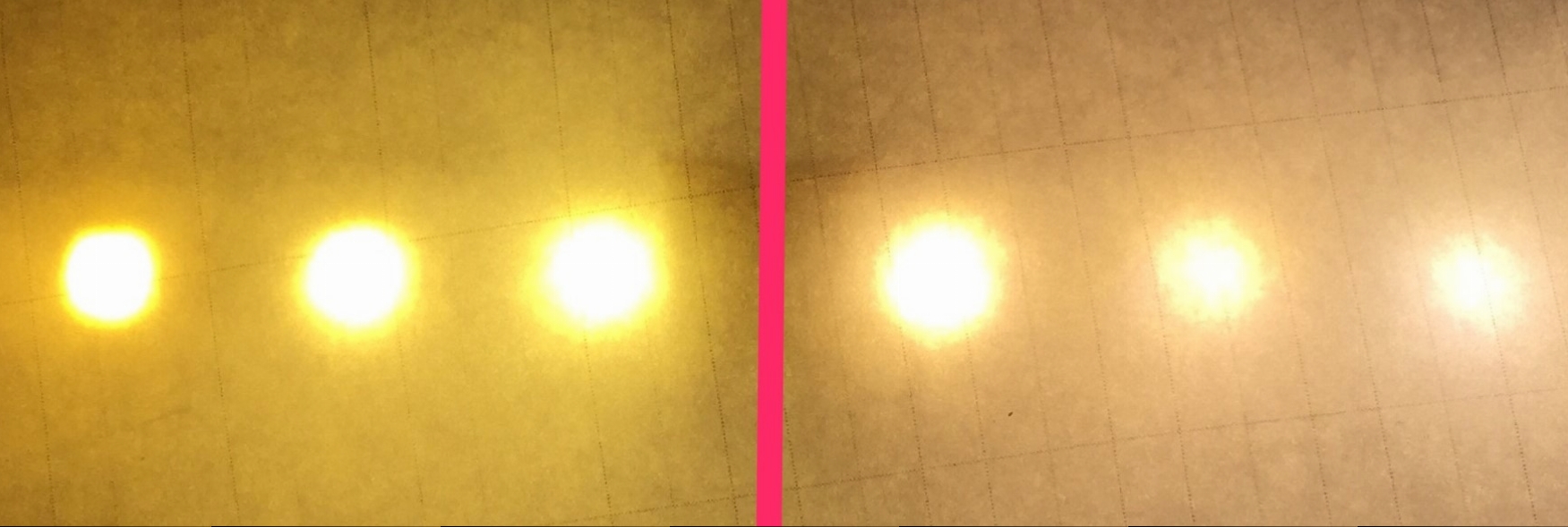

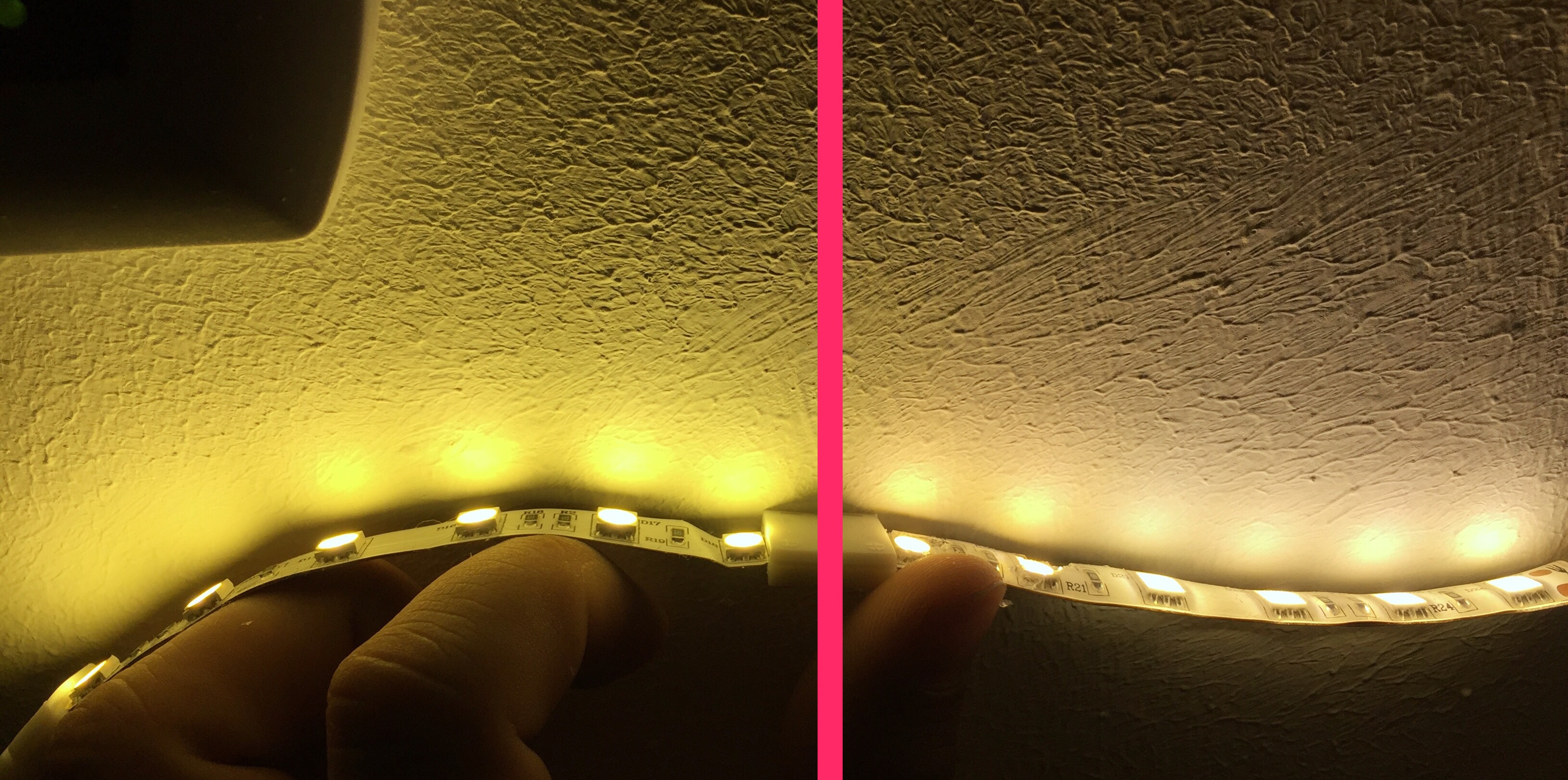

        Zur Verdeutlichung noch mal zwei Fotos, leider ist der Unterschied hier bei Weitem nicht so gut Sichtbar...
        (rechts jeweils IP65)

          Also auf diesem Bild würde ich tatsächlich sagen, dass rechts WW ist und links irgend etwas.

          solche Fotos kannst nicht vergleichen (also das hier, und das vom ausgangsposting)
          man muss schon zumindest "Tageslicht" beim Weißabgleich einstellen, bei allen aufnahmen, um überhaupt annähernd etwas sagen zu können,
          für 2 streifen, die beide 2700k haben sollen, ist der unterschied aber viel zu groß (sich im kleingedruckten auf +/- 200K rauszureden, bei eine CRI90!! strip, geht ja mal gar nicht..)

        selbstverständlich könnten wir die mal in die Ulbrichtkugel stecken wenn ich Teilstücke erhalte.
        Beim Silikonverguss "wandert" die Lichtfarbe immer 200-300 Kelvin ins Kalte. Das wird ein guter Hersteller von LED Streifen normalerweise einfach durch einen entsprechend wärmeren Chip im IP65 Stripe lösen. Ich vermute aber, dass hier lediglich der normale IP20 Stripe vergossen wird.
        Allgemein ist eine angegebene Streuung von 400 Kelvin im Warmton schon GEWALTIG. Wenn dazu noch noch die Abweichung durch den Verguss kommt.....

        ich habe die Messergebnisse der zur Verfügung gestellten Muster Heute an den TE geschickt.
        Die unterschiedlichen Lichtfarben sind auch in der Ulbrichtkugel nachvollziehbar. Der unvergossene ist im deutlich gelberen Bereich. Die Farbtemperatur ist beim vergossenen um ca. 150K kühler.
        Die Farbwiedergabe ist beim unvergossenen RA 68,5 und beim vergossenen RA 75,6.
        Es sind also beide Stripes nach EU Leuchtenverordnung in Wohnumgebungen nicht zulässig. Der Gesetzgeber fordert mindestens CRI80
