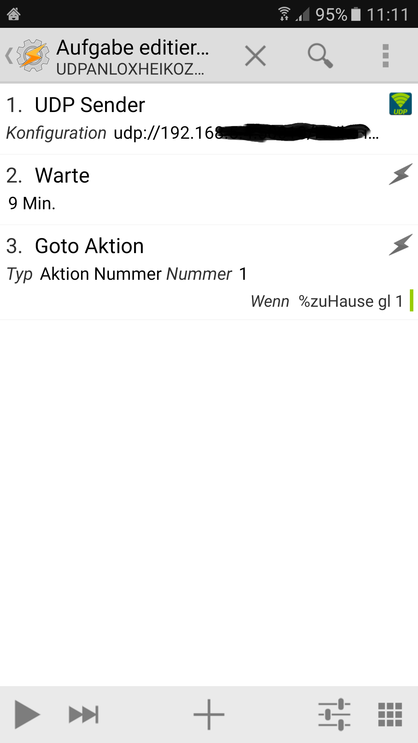

    ich habe einen Task, der setzt bei vorhandener WLAN-Verbindung aller x Minuten einen UDP-Befehl (app "UDP sender") an den MS ab "Bin zu Hause".
    1. Problem - der UDP-Befehl kommt aller 15 sek, obwohl ich als Wertezeit 9min konfiguriert habe
    2. Problem - Leider bekomme ich diesen Befehl nur wenn das Android-Phone eingeschaltet ist (nicht im Standby).
    Zeitgleich ist aber der Ping auf das Gerät erfolgreich, also ist das Gerät immer im WLAN vorhanden.
    Hat jemand eine Idee wie ich das ändern könnte?
    Tasker sieht so
    1. Profil - Prüfe Verbindung zu Fritzbox - wenn ok -> Setze Variable "zuHause" = 1, wenn nicht setze "Var "zuHause"=0
    2. Profil - Wenn Var "zuHause"=1 -> UDPSender "bin zu Hasue" an MS -> warte 9 min -> prüfe Var "zuHause"=1 -> wenn ja goto UDP Sender
    Evtl. gibt es ja bereits etwas zu diesem Thema, habe es aber leider nicht gefunden.
