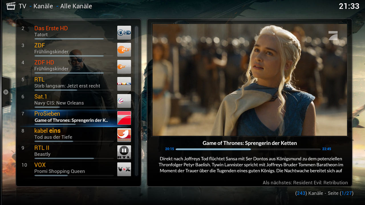

          • Lenardo
            • 677
            Kodi Screenshot
Ansichten: 463
Größe: 174,5 KB

              • Lenardo
                Lenardo kommentierte
                umschaltzeiten für mich nicht messbar, schnell, Optik top, moderner als alles fertig angebotene, die Optik kann durch verschiedene auswählbare Layouts verändert werden, kann dir bei Bedarf ein paar Bilder machen, was genau willst du sehen

                Für LIVE TV musst du dir die Masken von Kodi anschauen, du hast dann auf HDMI1 Kodi und darin kannst du aufgenommene Filme/Serien/Musik/Bilder auswählen oder eben Live TV und unter Live TV kommt dann meine Vorschau oben
