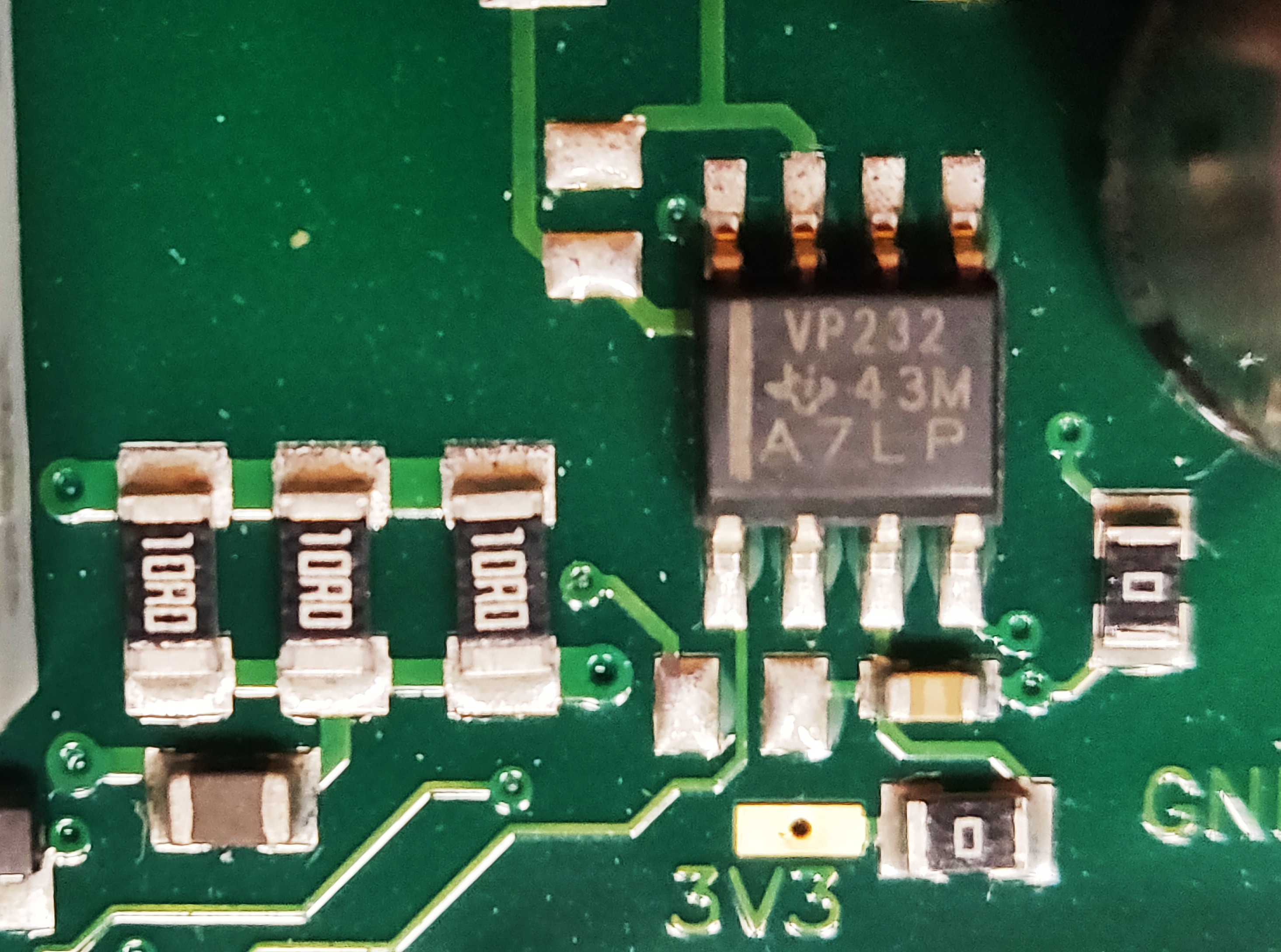

            ich hole das Thema mal wieder hoch, da mir meine beiden Extensions aus mir nicht erklärbar Gründen am LoxLink "abgeraucht" sind. Die Extensions blinken rot und der LoxLink bricht zusammen sobald sie angeschlossen sind, heißt nach und nach gehen die anderen Extensions (DMX, 1-Wire etc.) offline. Da ich ja mitbekommen habe das ich damit erst garnicht bei Loxone anfragen brauche, wollte ich mich hier mal schlau machen ob mir jemand helfen kann. Zum einen den vermutlich defekten CAN Transceiver als Ersatzteil zu bekommen und den ggf. zu tauschen. Meine Lötfähigkeiten sind leider nicht so dolle und ich will nicht noch mehr kaputt machen. Natürlich soll die Hilfe auch nicht für lau sein. Vielen Dank!

              • 4044
              Bauteile einer defekten Extension, Lox-Link funktioniert nicht mehr.
              Extension kann nicht am Bus erkannt werden.
              Gehe davon aus, dass der CAN Bus IC defekt ist.
              Das Bild zum VP232​
Ansichten: 549
Größe: 1,23 MB
              Eine Frage zum verbauten
              CAN VP232 = CAN-Transceiver, 1Mbit/s SN65HVD232D CAN, Standby, SOIC 8-Pin
              Entspricht der dem
              https://at.rs-online.com/web/p/can-s...en-ics/1977506
              Richtig?

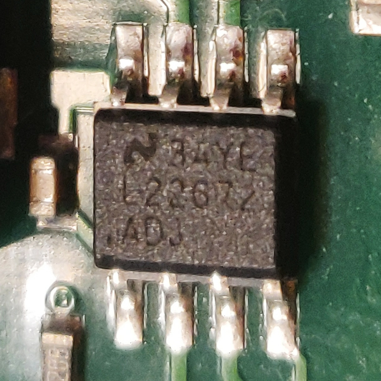

              Weiß wer was dass für ein IC ist?
              Ist das ein LM2672 ?

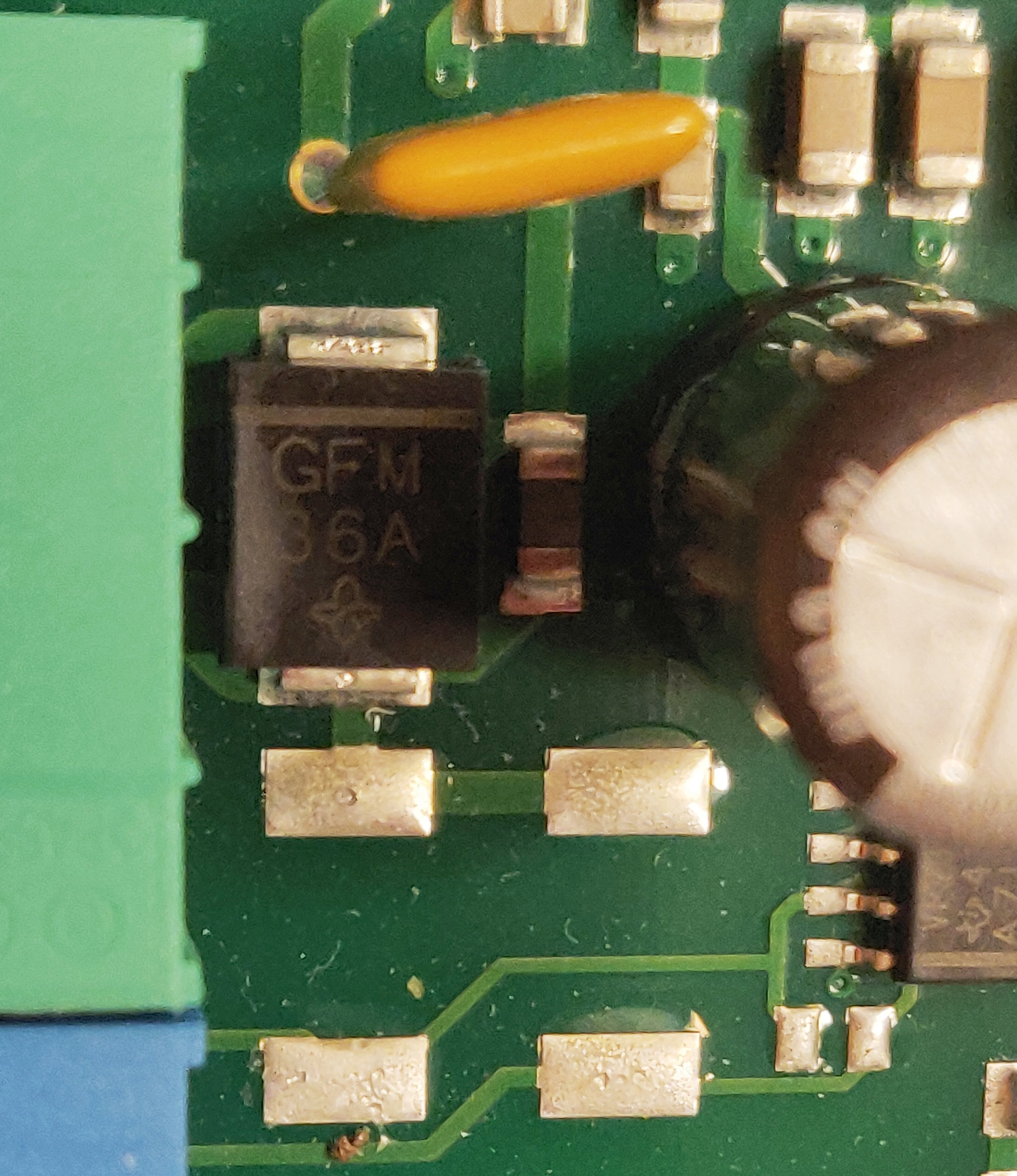

              GFM36A
              Diode?
              Wo bekomme ich die, jemand eine Ahnung?

                Hallo.
                CAN-Transceiver sollte der SN65HVD232D passen.
                Beim Schaltregler kann ich dir im Moment nicht wirklich helfen, könnte ein LM2672 sein, oder warscheinlicher ein LM2267x, musst du mit der Schaltung vergleichen, wass passen könnte.
                Die Diode ist eine TVS Diode, 36V Unidirektional im SMC Gehäuse, die ist unkritisch und kann testweise auch weg gelassen werden. z.B.: SMCJ36A

                  Ich messe mal die Diode, ob die gut ist, tippe auf den CAN-Transceiver, dass der defekt ist und deshalb die Extension nicht online zu bringen ist.

                    Der SN65HVD232D hat gepasst für die Extension 100002
