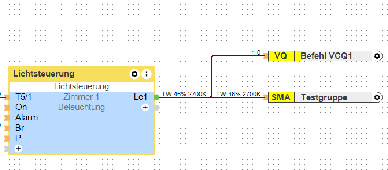

    Ich habe einen Smart Aktor Ausgang mit Tunable white Wert und Farbtemperatur also. z.B. "TW 37% 27000k" wie kann ich nun den Kelvin Wert extrahieren und an einen virtuellen Ausgang geben?
    Vielen Dank für eure Hilfe
    Grüsse
    Stephen​

    Versuch es doch einmal mit den Lumitech Ausgang, den kannst du wunderbar zerlegen oder bearbeiten

        Danke für eure Rückmeldungen. Ich steuere damit Dali Tunable White Leuchten. Daher kann ich leider nur den SmartAktor verwenden. Und dafür finde ich leider in den Foren hier keine Lösung. Oder habe ich etwas falsch verstanden?
