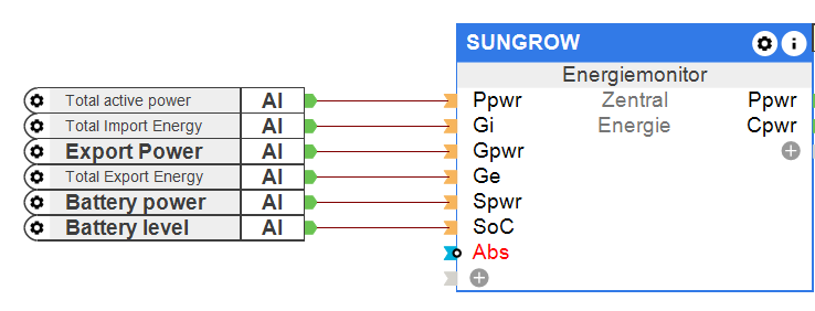

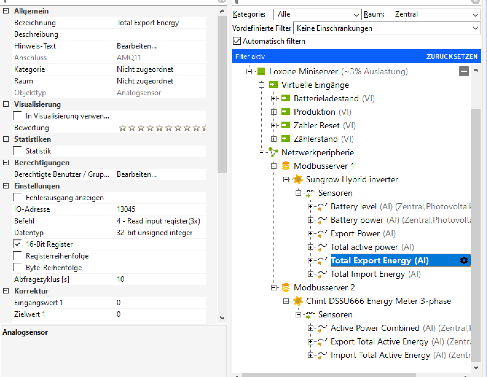

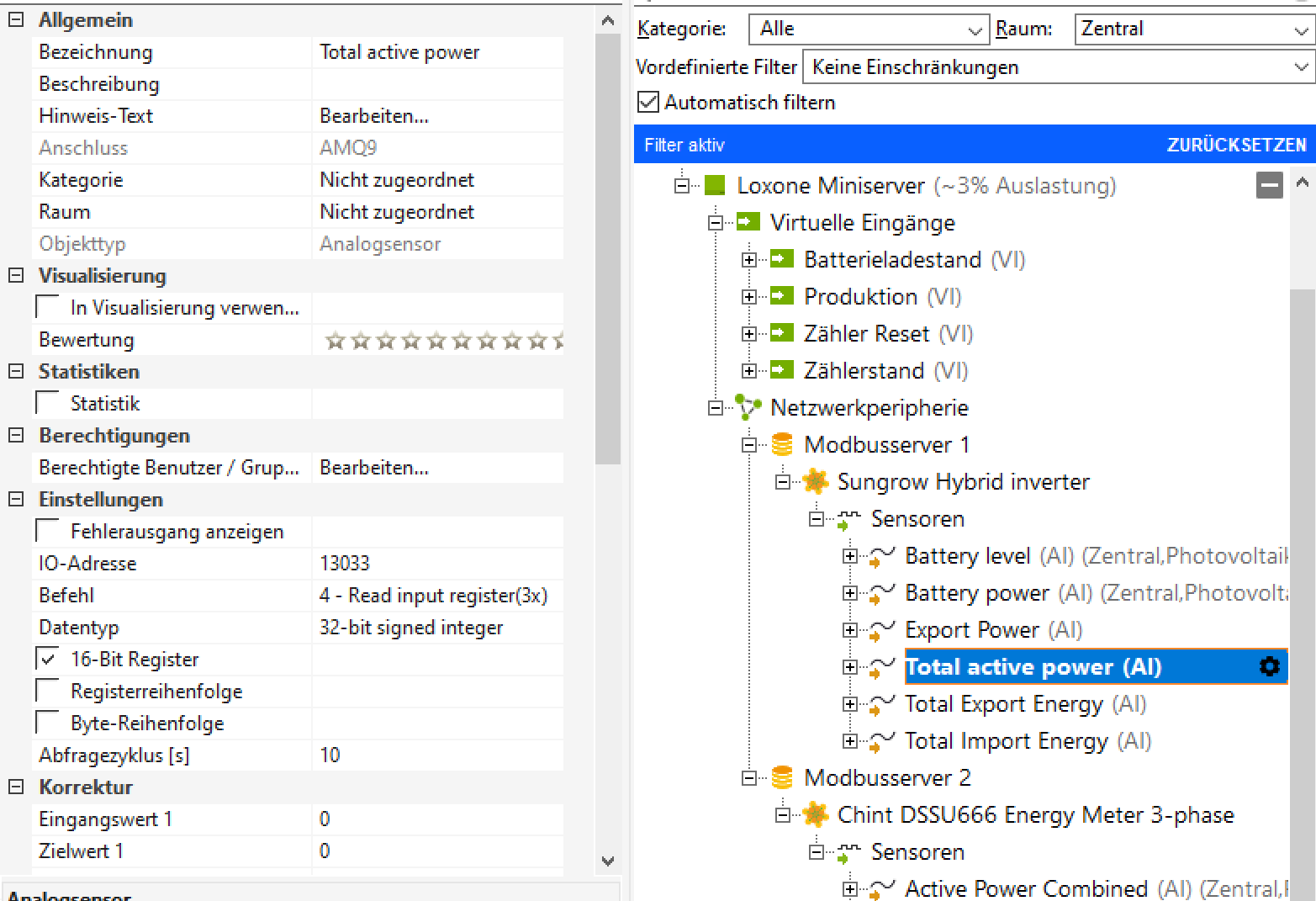

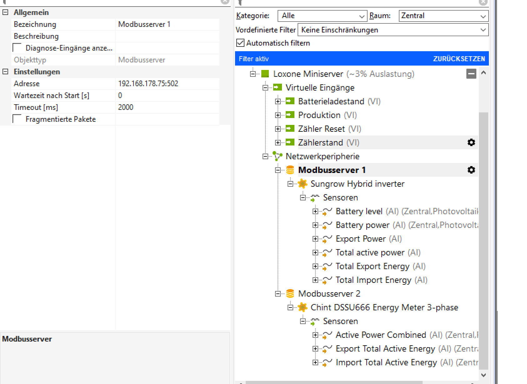

    leider liefert mein Wechselrichter Sungrow sh10rt nach mehreren Tests keine Werte an den Mini-Server-Go.
    Das alles läuft über Modbus TCP bzw. habe ich mir den Modbus über die Loxone Libary gezogen.
    Zusätzlich habe ich einen Smart-Meter CHINT DSSU666, ebenfalls über Loxone Libary gezogen - allerdings dem Modbusserver keine IP vergeben, weil ich nicht weiß woher ich die IP bekommen soll.
    Allerdings zieht sich der Wechselrichter die Werte vom Smart Meter, da der Smart-Meter davor geschaltet ist. Wäre dann überflüssig oder?
    Ich verstehe einfach nicht, warum mein Wechselrichter keine Werte an den Mini-Server leitet.
    Unten nochmal ein paar Screenshots von den Einstellungen zum Vergleich. IO-Adresse sollte richtig sein.
    Kann mir bitte jemand helfen? Ich bin am verzweifeln.
