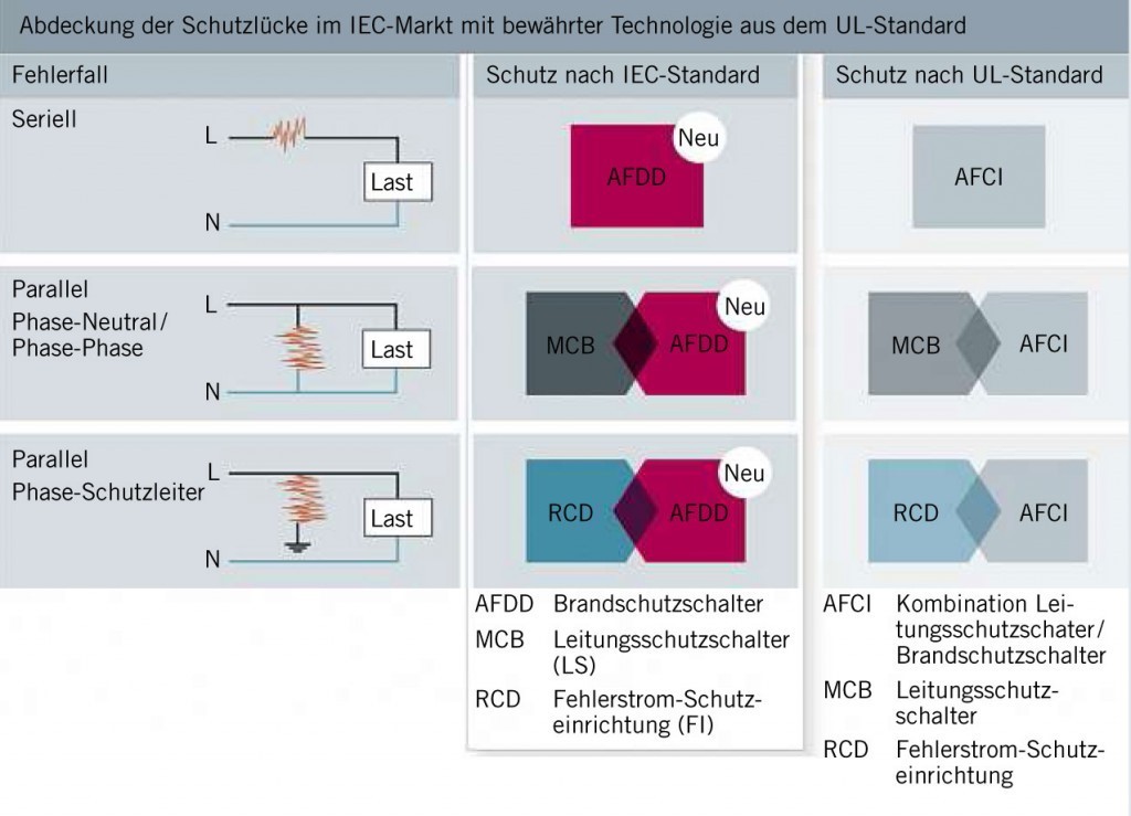

      Hat denn niemand Brandschutzschalter im Einsatz?
      • Michael Sommer
        • 1960
        Sogenannte Brandschutzschalter werden zurzeit wohl in Gebäuden noch selten eingesetzt. Deshalb gibt es wohl zu diesem Thema keine brauchbaren Beiträge bzw. Erfahrungen.
        So wie ich die zugehörige DIN VDE 0100-420:2016-02 verstanden habe, ist der Einbau von Brandschutzschaltern oder Fehlerlichtbogen-Schutzeinrichtung (AFDD), in folgenden Bereichen der privaten Nutzung wohl verpflichtend bei:
        • Gebäuden die überwiegend aus brennbaren Baustoffen bestehen
          wie z.B. Holzhäuser, Gebäude in Leichtbauweise (Fertighäuser) und Scheunen
          PS: Für Holzhäuser gilt nach meiner Infos, diese Forderung nach einem Brandschutzschalter wohl nicht bzw. nur eingeschränkt, wenn z. B. Wände mit Gipsbauplatten und nicht mitbrennbaren Dämmstoffen (mindestens F30) errichtet wurden.
        • Lagerräumen mit brennbaren Materialien
        • Barrierefreie Wohnungen (in Schlaf- und Aufenthaltsräumen)
        Für die folgenden Einrichtungen wird der Einbau empfohlen:
        • Räumlichkeiten mit Schlafeinrichtungen
        • Endstromkreise mit hoher Anschlussleistung, die Verbrauchsgeräte wie z. B.
          Waschmaschine, Trockner oder Geschirrspüler versorgen
        Die Anwendung der neuen VDE-Norm ist seit dem 1. 2.2016 gültig. Bis zum 18.1. 2017 gibt es aber eine Übergangsfrist, damit kann auch noch nach der Vorgängernorm verfahren werden, wenn die Abnahme bis zum Ende der Übergangsfrist beendet wurde.
        Ich selbst habe noch keine Anlagen damit ausgerüstet oder besichtigt. Im „WWW“ kann man einiges an Informationen zum Brandschutzschalter finden
        Nachteilig finde ich das es Brandschutzschalter nur 1polig, in einem begrenzten Sortiment (10 bzw. 16A) gibt. Damit kann man Leistungsstarke Verbraucher (z.B. Elektroherde, Durchlauferhitzer bzw. Drehstromverbraucher) nicht damit absichern, obwohl hier eigentlich der Schutz am effektivsten ist. Bei einer Umrüstung normaler LS-Schalter auf AFDD-Schalter gibt es das Problem, dass diese, wegen der größeren Gerätebreite, nicht einfach ausgetauscht werden können. Bei Neuanlagen benötigt man durch die größeren Gerätebreiten mehr Platz im Verteiler.
        Ich selbst betrachte diesen zusätzlichen Schutz, in allen Gebäuden als sehr Sinnvoll. Dadurch werden Brandgefahren durch „Fehlerlichtbögen“ an schadhaften Leitungen, Isolationsfehler, lose Kontaktstellen oder fehlerhaften Endgeräten (wie Mehrfachsteckdosen) effektiver erkannt und schalten den angeschlossenen Stromkreis zusätzlich ab.

                  Wir wohnen jetzt seit nunmehr fast 2 Jahren in unserem Neubau. Von den Brandschutzschaltern haben wir 24 Stück verbaut (Holzständerbauweise).
                  Fehlauslösungen hatten wir bisher keine.
                  Als Brandschutzschater haben wir den Typ 5SM6011-2 von Siemens verbaut. Lässt sich direkt mit einem LS zusammen stecken. Ist dann quasi 1 Gerät.
                  Davon habe ich mehrere Pakete hinter den verschiedenen FIs.
                  In unserer ersten Mietwohnung ist vor vielen Jahren mal eine Steckdose geschmort. In dem Geschäft von meiner Frau ist eine normale Schraub-Sicherung zusammen geschmort. Jedes Mal wegen wegen einem nicht fest angezogenen Schraub-Kontakt. Die Frage ist natürlich, ob der Brandschutzschalter das verhindert hätte - wahrscheinlich eine Glaubensfrage.
                  Deshalb muss das jeder für sich selbst entscheiden.
                  Im Keller haben wir gemauerte und betonierte Wände. Dort haben wir keine Brandschutzschalter verbaut.

                    vorab möchte ich mitteilen, dass ich für mehr Sicherheit bin, jedoch sollte man bei vielen Dingen hinterfragen.
                    Ersten gibt es aktuell noch gar keine Vorschrift, dass die AFDDs in privaten Haushalten eingebaut bzw nachgerüstet werden müssen - auch nicht Holzständerbauweise! (Anders ist es im gewerblichen Bereich -> Risiko-/Gefährdungsbeurteilung).
                    Bisher ist es im privaten Umfeld nur eine Empfehlung. Ich habe das Thema mal mit meiner Versicherung besprochen, ob ich durch den Einbau der AFDDs andere Tarife bekomme, so dass mien Geldbeutel auf dieser Seite etwas entlastet wird. Meine Verischerung, bietet da nichts an - kann bei anderen Versicherungen anders sein - einfach mal nachfragen.
                    Da gibt es diverse Disskussionen in den Gremien. U.a. sind die Fertighaushersteller gegen die damalige Vorlagen massiv gegen angegangen, zu recht. Es gibt keinen Beweis/Studie, dass durch serielle Lichtbögen Brände enstanden sind.
                    Wer AFDDs einsetzt, muss sich damit auch beschäftigen.
                    Die wenigstens wissen, dass die AFDDs erst bei ca. 2-2,5A Laststrom funktionieren. Davor wird kein Serieller/Paralleler Lichtbogen festgestellt. D.h., wenn ein Netzgerät z.B. Monitor/TV etc. auf der Primärseite einen Lichtbogen erzeugt, dann wird dieser u.U. gar nicht erkannt, da der Laststrom bei den Geräte meist unter 2/2,5A liegt. Dies ist bei vielen Netzgeräten für die Beleuchtung ebenso, da der Primärstrom kaum an die 2/2,5A kommt.
                    Parallel dazu muss man betrachten, dass die AFDDs nur bei 50/60Hz funktionieren, sprich die harmonischen bzw. generell Oberwellen (vielfaches der Grundfrequenz) werden nicht berücksichtigt und da liegt in meinen Augen die größte Gefahr. Da heute immer mehr Schaltnetzteile & Dimmer (Phasenanschnitt & -abschnitt, PWM) verbaut werden, verzerrt man auch immer mehr das Netz, wodurch auf den anderen Frequenzen (100,150,250,450,...Hz) mit Strömen belastet werden, die nicht ausgewertet werden. Es kann z.B. durch ein Schaltnetzteil oder Dimmer ein Strom in der Frequenz 150Hz erzeugt werden, sind mehrer solcher Bauteile verbaut, so summieren sich diese Ströme. Meist stellt man dies auf dem Neutrallleiter fest, dieser wird dadurch unbemerkt überbelastet. Zu dem "normalem" Strom (50Hz) kommen jetzt noch die Ströme im 150Hz-Bereich. Relativ schnell erwärmt sich der Neutralleiter und kann überhitzen (Temp >70°C). Der ADDF erkennt diese Überhitzung an dieser stelle noch gar nicht, da er nur die 50/60Hz betrachtet und dort die Ströme für ihn als "gut" befindet.
                    Erst wenn die Isolierung beschädigt wird und es zu einem Lichtbogen kommt, kann der AFDD dedektieren, jedoch schätze ich persönlich das Risiko als gering ein, dass dann nur der N-Leiter beschädigt wird. Somit schützt mich mein RCD 30mA ebenso vor dieser Gefahr.
                    Generell sind die Risiken in erster Linie zu betrachten. Welche Risiken gäbe es im privaten Umfeld (Haus- Keine Schreinerrei etc), die den Einsatz von einem AFDD erforderlich machen?!
                    Bei Neuanlagen müssen RCDs verbaut (30mA) werden, die schon einen gewissen Aspekt des vorbeugenden Brandschutz erfüllen. Bei 30mA kann sich kein Brand entzünden! Serielle Lichtbögen werden zwar durch den RCD nicht erfasst, jedoch wo sollte dieser auftauchen bzw. wie hoch ist die Wahrscheinlichkeit? Welche Verbraucher werden eingesetzt, dass der AFDD richtig funktionieren kann? Bisher gibt es den AFDD nur 1phasig. - Das Risiko muss jeder für sich selbst einschätzen und entsprechend handeln.
                    Ich persönlich habe keinen AFDD verbaut, trotz Holzständerbauweise und diverser Netzgeräte, jedoch mache ich jedes mal bei Erweiterung meiner Elektroanlage mit Netzgeräten, etc eine Netzanalyse.

                    Ich habe bei mir auch mehrere AFDD verbaut / verbauen müssen (Haus in Holzständerbauweise).
                    für die meisten Steckdosenkreise habe ich von Siemens RCD (5SV3) + AFDD/LS (5SV13) verwendet und
                    für separat abgesicherte Kreise AFDD (5SM6011-2) + RCD/LS (5SV13).
                      • 2608
                      Ich habe auch die Siemens 5SM6011-2 plus die zugehörigen LS (10A/5SY6010-6 13A/5SY6013-6 und 16A/5SY6016-6 ) verbaut (56 Stück) .
                      Bisher noch keine Fehlauslösung gehabt.
                      Im nachhinein gesehen hätte ich mir die eventuell sparen können, als es jedoch soweit war dass der Verteiler fertig werden musste war noch nicht klar wie die Entscheidung bezüglich Notwendigkeit im Holzbau ausgeht. Der Haushersteller hat dann kurzerhand die Verantwortung auf den Kunden abgeschoben, der soll entscheiden.
                      Ich für mich hab dann entschieden in den sauren Apfel zu beißen und die AFDD's zu verbauen.
                      Wenn man mitbekommt wie viele Fehlauslösungen es bei anderen Herstellern von AFDDs gibt, bin ich zumindest froh mit den Siemens das Problem zumindest schon mal nicht zu haben.
                      Ausserdem fand ich es gut , dass man die passenden LS direkt an den reinen AFDDs anflanschen kann.
                      Mittlerweile gibt es die AFDD's von Siemens zusammen mit LS sogar mit 1 TE, so dass ein Nachrüsten auch kein großes Problem (zumindest Platzproblem) darstellen würde.
