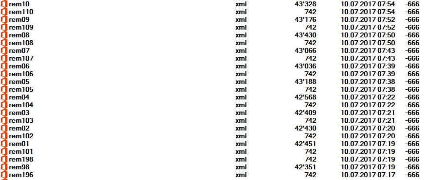

                            Ja, svethi und Thomas M. M haben recht, gemäss Changelog kann es bis zu 1 Stunde dauern:
                            Changed Remanence Time to 1 hour
                            – saving of remanence when saving to miniserver remains
                            – saving remanence when activating burgler alarm

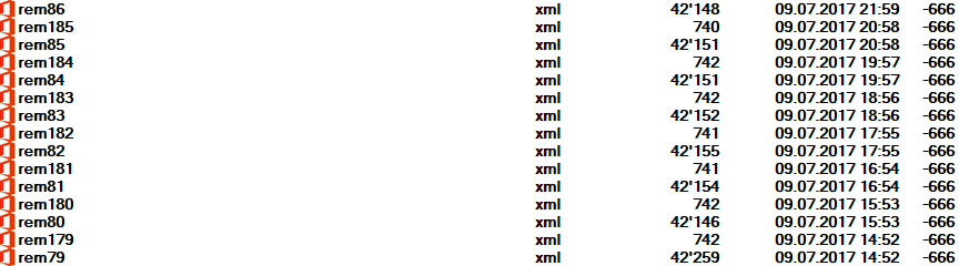

                            Beim Ein- und Ausschalten der Alarmanlage werden alle Status sofort gespeichert. Wenn man nur die Beleuchtung ein und ausschaltet ist dies nicht so.
                            Dies kann man auch sehr gut sehen wenn man sich die Zeiten der Dateien im Ordner \sys\rem ansieht.
                            Beispiel mit Alarmänderung:
Ansichten: 304

                            Beispiel ohne Alarmänderung:
Ansichten: 305
Größe: 12,8 KB
                            Für den Test könntest Du somit zum Licht auch noch eine Alarmanlage ein- oder ausschalten
