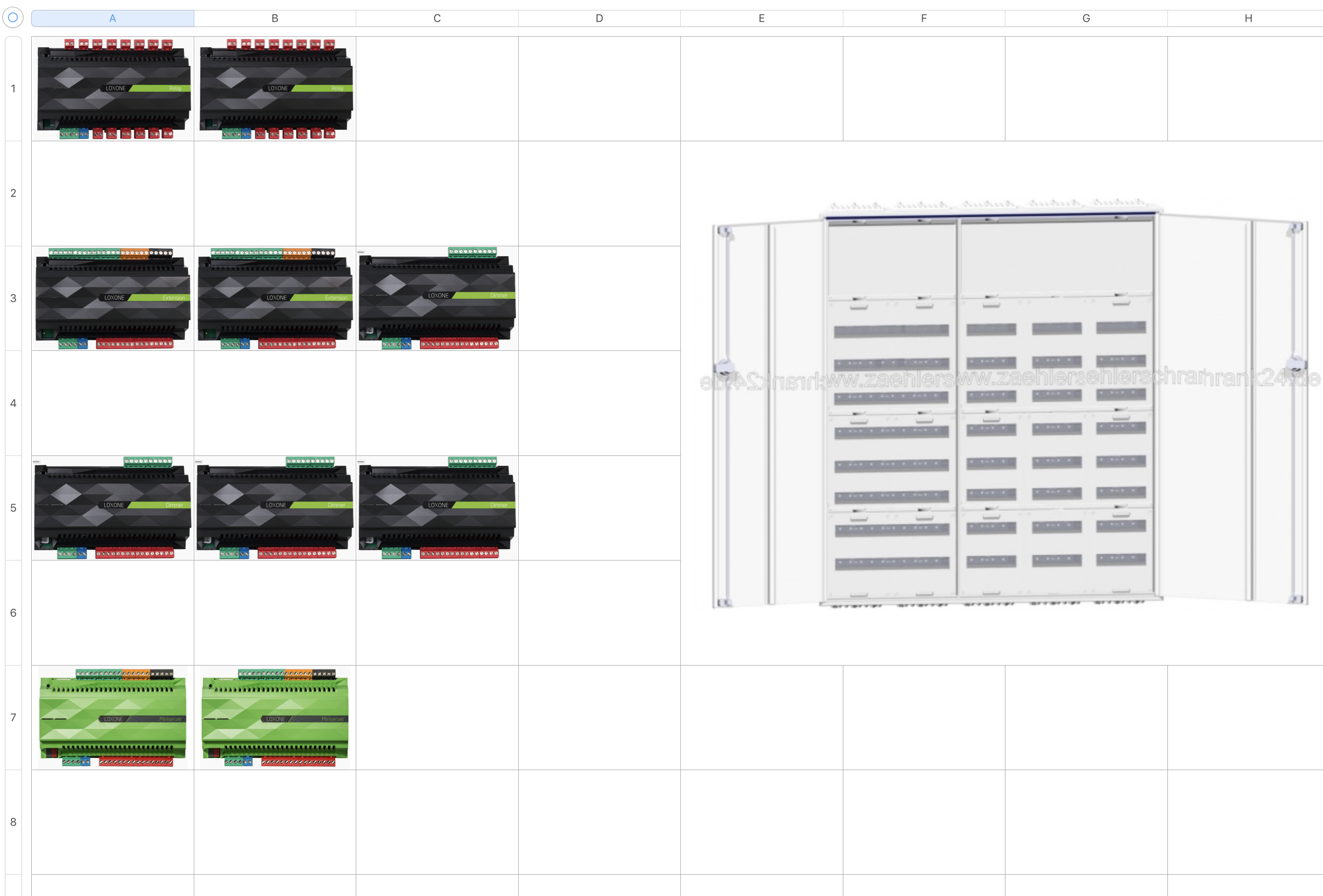

    Hallo Loxone Freunde,
    für mein neues Projekt suche ich gerade einen passenden Schaltschrank.
    Die Lichtauslässe, Steckdose und elektrischen Rollo sollen mit Phoenix Contact Reihenklemmen angeschlossen werden.
    Aktuell plane ich mit 39 Stromkreisen (LS) welche auf 4 FI aufgeteilt sind.
    Dazu habe ich folgende Loxone Komponenten im Plan:
    Bezeichnung Loxone Bestell-Nr. UV-Position TE tatsächlich
    Miniserver 100001 Modul 1 9
    Miniserver 100001 Modul 2 9
    Extension 100002 Modul 3 9
    Extension 100002 Modul 4 9
    Relay Extension 100038 Modul 5 9
    Relay Extension 100038 Modul 6 9
    Dimmer Extension 100029 Modul 7 9
    Dimmer Extension 100029 Modul 8 9
    Dimmer Extension 100029 Modul 9 9
    Dimmer Extension 100029 Modul 10 9
    Tree Extension 100218 Modul 11 2
    Air Base Extension 100114 Modul 12 2
    Netzteil 24V 4,2 A 200002 Modul 13 6
    Netzteil 24V 1,3 A 200001 Modul 14 4
    Diese 14 "Module" benötigen ins Summe 104 TEs.
    Die 4 FI und die dazugehörigen LS benötigen weitere 5x 12 TEs = 60.
    Ich plane folgende einen ZB55S von https://www.zaehlerschrank24.de/zb55...efID=jtl-suche
    1x Hager Wandverteiler ZB55S
    Maße: 1400x1300x205mm, IP44
    1x Hager Baustein UD 22A1
    300x500mm Reihenklemmen 2x24PLE
    1x Hager Baustein UD 23A1
    300x750mm Reihenklemmen 2x36PLE
    1x Hager Baustein UD32B3
    450x500mm 3x24PLE
    1x Hager Baustein UD33B1
    450x750mm 3x36PLE
    2x Hager Baustein UD22B3
    300x500mm 2x24PLE
    2x Hager Baustein UD23B1
    300x750mm 2x36PLE
    2x Hager Tragschiene UN09A
    1350mm 1 Satz = 2 Stück
    4x Hager Isolierstück U84T
    1 Satz = 2 Stück"
    Rechts möchte ich die FI und LS unterbringen und auf der linken Seite die Loxone Komponenten.
    Oben sind die Reihenklemmen für die Abgänge geplant.
    Hier eine Skizze.
    Was denkt Ihr darüber?
    Ist der Verteiler passend oder eher überdimensioniert?

      Also ich selber möchte auch den schaltschrank nehmen habe aber auf Anraten von Guido Geiger die Netzteile separat gemacht.
      und meine ganze Netzwerktechnik auch.
      nirmal sollte der Schrank gut ausreichen.

        Für was 2 Miniserver?
        Ich habe ungefähr den gleichen Aufbau aber bei mir ist der Schrank Rand voll.
        15 Felder nur Klemleisten
        5 Felder Sicherungen
        Dann hast du für nachrüsten nur noch 5 Felder frei!
        Die Trafos für die Extension sind drin brauchen auch 1 Feld, für LED sind Draußen

        Hallo Alox,
        Hast Du den Platzbedarf für die Abgangsklemmen berücksichtigt? Du wirst Dich wundern, wie viele Klemmen es wirklich werden. Zähl einfach die geplanten Kabel zusammen und multipliziere diese mit der Adernzahl.
        Immer daran denken man sollte eine Platzreserve von mindestens 30% einrechnen.
        Ich würde an deiner Stelle, die maximal mögliche Verteilerkombination am Aufstellungsort einplanen.
        Gruß Michael

          Sollte ich dann lieber einen Standschrank von Hager nehmen?
          • Michael Sommer
            Michael Sommer kommentierte
            Hallo ALox,
            wenn es machbar ist, würde ich immer einen Standschrank mit Sockel bevorzugen.
            Gruß Michael
            ich habe meine Planung nun überarbeitet:
            FP24SN
            2x UD32A1
            6x UD32B1
            2x UN12A
            Oben ist genug Platz für Reihenklemmen.
            "Hager Standschrank FP24SN mit Bestückung tiefliegender durchgehender Hutschiene mit 576PLE"
            Die FI & LS sind auch schon eingeplant.
            Der 2. Miniserver ist als Testsystem/Backupsystem enthalten.
            Wie findet ihr das jetzt?

              Hallo Alox,
              Ich finde die Aufteilung nicht besonders Zweckmäßig. Man sollte soweit es machbar ist die 230/400V-Komponeten von den 24V-Einbauten trennen. Dadurch kann man man auch einen Großteil der Verdrahtungen im Verteiler getrennt verlegen. Ausnahmen wären für mich z.B. die Relaismodule bzw. Dimmerbausteine, da diese überwiegend 230V-Netzspannung verarbeiten.
              Als Beispiel meinen Üblichen Verteileraufbau im Anhang zur Info.
              - Im Feld 1 wurden die Einbauteile der 230/400V Komponenten montiert. Dazu noch der RGB-Dimmerbaustein.
              - Im Feld 2 sind alle Koppelbausteine zur Verbrauchersteuerung/Bedienung platziert. In diesem Feld lassen sich die Leitungen für Netz- und Kleinspannung logischerweise nicht immer separat verlegen.
              In den Reihen 9+10 wurden der Dimmerbaustein, bzw. die Netzteile für die Automation montiert.
              - Im Feld 3 wurde nur 24V-Baugruppen (Miniserver, Extensionen, Koppelrelais) montiert.
              - Im oberen Verteilerbereich wurden Zu-/Abgangsklemmen aller 230/400V-Anschlüsse montiert.
              Im unteren Verteilerbereich sind die Mehrstockklemmen der 24V-Steuerung eingebaut. Ob man Klemmen, wie ich es umgesetzt habe, kommt auf eine mögliche Bedienbarkeit an. FI-Schalter, Sicherungen, Schalter, etc. gehören meiner Meinung nach in Augenhöhe bzw. mittleren Aufbauhöhe platziert und nicht im Fußbereich. An die unteren Klemmen muss ich nur während der Anschlussarbeiten bzw. bei einer Fehlersuche ran.
              Gruß Michael

                Sehr interessant du bildest einen großen Schrank aus kleineren statt einen Wandschrank?
                • ALox
                  • 07.01.2017
                  • 473
                  Wo sind die LS bzw. FI?
                  • Michael Sommer
                    • 1983
                    Hallo Alox,
                    FI-Schutzschalter sowie die zugehörigen Sicherungsautomaten sind alle im linken Feld platziert.
                    Die Verteilerausschnitte haben ja eine Länge von jeweils 12 Teilungseinheiten. Ein FI hat entweder zwei oder vier Teilungseinheiten. Daneben sitzen die Sicherungen. Man kann es an den eingetragenen Betriebsmittelkennzeichen erkennen.
                    z.B. Zeile 4: FI=4x3F4, inkl. der zugehörigen Sicherungen (Farbe hellbraun).
                    Sicherungsautomat 3polig=3x5F2, Sicherungsautomat 1polig=1x5F3, bis 5F7.
                    z.B. Zeile 5: Sicherungsautomat 1polig=1x5F3, bis 6F7.
                    Wenn von Interesse kann ich ja noch die zugehörige Sicherungsaufteilung verlinken.
                    Der Grund warum ich den Verteiler 3teilig gebaut habe ist einfach. Ich habe für einen breiteren Verteiler keinen Platz. Auch mit der Tiefe war ich etwas eingeschränkt. Da ich nichts passendes von Hager gefunden habe, habe ich diese 3teilge Lösung, als Gesamt-Wohnungsverteiler umgesetzt.
