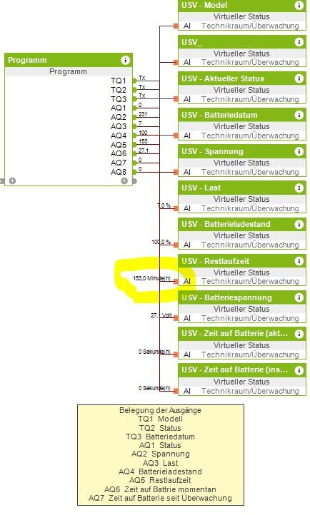

        Klicke auf die Grafik für eine vergrößerte Ansicht  Name: USV.JPG Ansichten: 1 Größe: 79,2 KB ID: 120261
        Zuletzt geändert von AlexAn; 08.10.2017, 07:40.

                Ich bin gerade dabei dieses APC-UPS Pluginn zu installieren und bekomme von der USV keine Daten.
                Habe die USV mit USB-Kabel an den Raspberry Pi 3 an den USB Port angesteckt und das Plug Inn installiert hat alles gut funktioniert aber leider bekomme ich keine Daten.
                Habe auch den Raspberry Pi 3+ wie in der Anleitung beschrieben.
                Meine einzige Erklärung wäre das meine USV nicht unterstützt wird ich verwende eine
                APC Back-UPS BX - Unterbrechungsfreie Stromversorgung 950VA BX950UI .
                Kann mir bitte jemand helfen ich finde das Plug-inn einfach super.
                lg Gerhard
                  • 4603
                  Willkommen bei uns loxhilber
                  die Anleitung hast du sicher schon gelesen: https://www.loxwiki.eu/display/LOXBERRY/APC-UPS
                  Reagiert die APC nur in der Loxone nicht oder auch im Plugin selber nicht?
                  Was sagt der direkte Zugriff:
                  http://IP vom Loxberry/plugins/apc_ups/
                  Alternative wäre eventuell: https://www.loxwiki.eu/pages/viewpag...ageId=51021158
                  Wird aber vermutlich auf dem gleichen Prinzip hinauslaufen.

                    Was sagt lsusb auf der commandline? Steht das was von "American Power Conversion Uninterruptable Power Supply" ?
