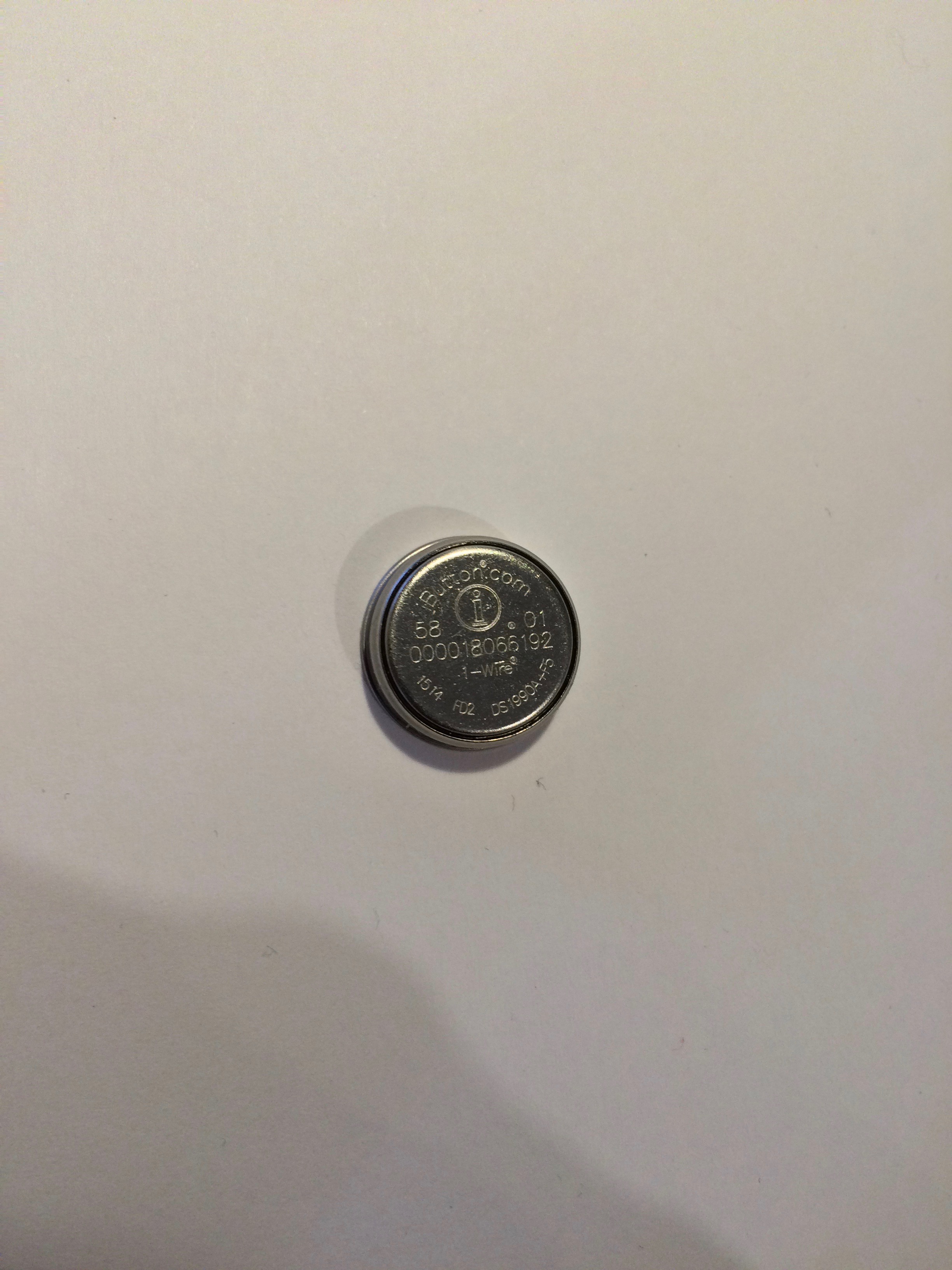

                  Ich habe vom fuchs-shop 1990A bekommen, die auch eine Seriennummern haben, die mit 18xx beginnen. Werden natuerlich von der 1wire-Extension auch nicht erkannt (sehr aergerlich!!).
                  Es ist also keine Garantie, dass man die "richtigen" iButtons bekommt, nur weil man sie ueber den fuchs-shop bezieht.

                    Hi Thomas, steht eindeutig 1990A auf dem iButton und eine Seriennummer, die mit 18XXX beginnt. Ich habe auch ein Foto gemacht.

                    Verwechselst du jetzt eh nicht die Seriennummer die am button drauf steht und mit 18 beginnt mit der Seriannummer für Loxone aus aus family code + Seriennummer besteht?
                    Für Loxone ist die Seriennummer 01:bla:bla:bla: und die Seriennummer ist eigentlich ja nur bla:bla:bla
                    Ich hab schon DS1990A gesehen die aus dem Chinaland den family code 81 haben. aber 18 wäre mir noch nie untergekommen. Auf deinem Foto sieht man ja recht schön wo 18 steht. Glaube du verwechselst da was.
                    Also glaubst du dass diese an der extension nicht funktionieren (weil eben 18 draufsteht) oder weisst du das?
                    Der family code ist ja nicht am Gehäuse zu sehen.

                    Hi Thomas M., naja, ich habe zwei von den Dingern und keins davon wird von der Loxone-1Wire-Extension erkannt. Das war hier im Forum auch schon einmal Thema. Ich haette das jetzt auf die Seriennummer geschoben, die da eingestanzt ist (wie auf dem Bild erkennbar). Das der Family-Code etwas anderes ist, weiss ich wohl. Ich dachte nur, weil es ja hier um die SN von iButtons geht, die nicht erkannt werden, gebe ich mal meinen Senf dazu.
